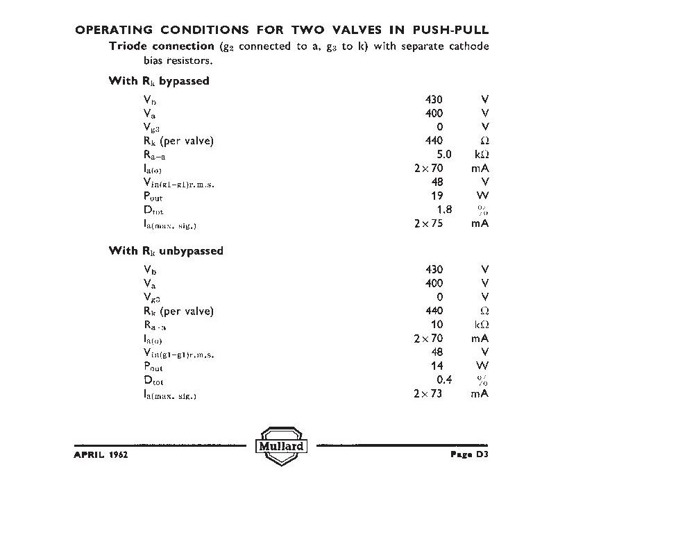

Bien : On y va :
Voici les caractéristiques d'un push pull de EL34 en pseudo triode données par Mullard :
Maintenant, afin de faire les modifs, tu vas dessiner le push pull avec les caractéristiques ci dessus en indiquant les tensions.
Ceci afin que tu comprennes la différence entre le montage du charcuterie buitoni et ce que préconise Mullard... qui je le rappelle est la société filiale de Philips qui a mis au point la EL34.
Et surtout afin que tu saches lire et interpréter les caractéristiques des tubes.
Boum, c'est parti.
Unic
Messages : 4386
Re: Pathé Marconi Série PFA 950
Message par Unic »
Franchement JF, j'aimerai savoir le faire, mais je n'ai pas les bases. :sweat:
Messages : 2729
C'est pas grave. Ce que je veux, avant que tu te lances, est que tu comprennes ce que tu fais.
Pour cela, on va partir des données constructeur et en comprendre les bases.
Après nous pourrons aller plus loin si affinités.
Ok ?
Messages : 2729
Bien, donc c'est ok.
Sur la doc Mullard,
-Vb signifie tension d'alimentation. C'est la tension entre l'anode et la masse (0V) 430V
-Va est la tension d'anode qui est la tension entre l'anode et la cathode 400V
-Vg3 est la tension entre la grille suppresseuse (ou grille d'arrêt) et la cathode qui est de 0V puisque cette grille est reliée à la cathode.
-Rk est la résistance de cathode, 440 ohm par EL34
-Raa est l'impédance du primaire du transsfo de sortie, aa signifie anode anode, on dit aussi pp (plaque à plaque) qui est de 5K
-Ia est le courant d'anode, en montage triode il est aussi le courant de cathode, 70mA au repos par EL34 (absence de modulation)
-Vin est la tension efficace qui faudra aux grilles de commande (g1 du push et g1 du pull) pour être modulées à fond, soit 48Veff, donc 24Veff par EL34
-Pout est la puissance max de sortie du push pull que l'on récupère aux bornes du primaire du transfo, lorsque l'on applique aux grilles 2x24Veff, soit 19W. Si le transfo a un rendement de 100%, on aura donc 19W. Ce qui n'est jamais le cas dans la vraie vie.
Dtot est la distorsion totale, soit 1,8%
-Ia max signal est le courant total pour 19W en sortie, cad donc à donf.
With Rk bypassed signifie avec Rk découplée par un condensateur, le fameux condensateur de cathode) car nous sommes en polarisation automatique. Ce qui n'est pas le cas du riette panzani, qui est en polarisation fixe.
Donc si j'applique ceci, j’obéis en tous points à Mr Mullard : Plus de bias, polar automatique : Et les EL34 sont poussées quasiment à fond.
Si tu veux garder la polar fixe d'origine et le galva, il faudra faire chuter la HT à 405V environ, réunir la plaque à l'écran (avec 100 ohm 1W si tu veux) et mettre la polar à -31V (-30,8V en théorie)
Le tout bien entendu, à condition que le transfo de sortie ait un primaire de l'ordre de 5K, chose que nous ne savons pas.... si ton transfo a un primaire de l'ordre de 3,5K, ce que je suppute fortement, car je me demande si ce n'est pas le même que celui utilisé sur le modèle avec 4xEL34 (4,5K sur le dynaco) tu vas considérablement diminuer leur durée de vie, surtout avec des enceintes de rendement assez bas.
