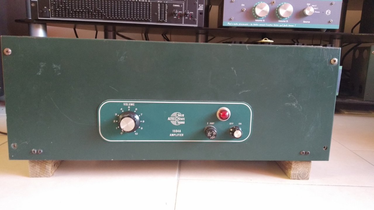

Je vous présente donc un ampli mono de la fin des années 60, en production de 1967 à 1968 puis remplacé par la version B.
Un appareil destiné aux "pro" comme indiquer dans la fiche commerciale.
Très similaire au 1609A présenté sur le forum et certainement de la même époque.

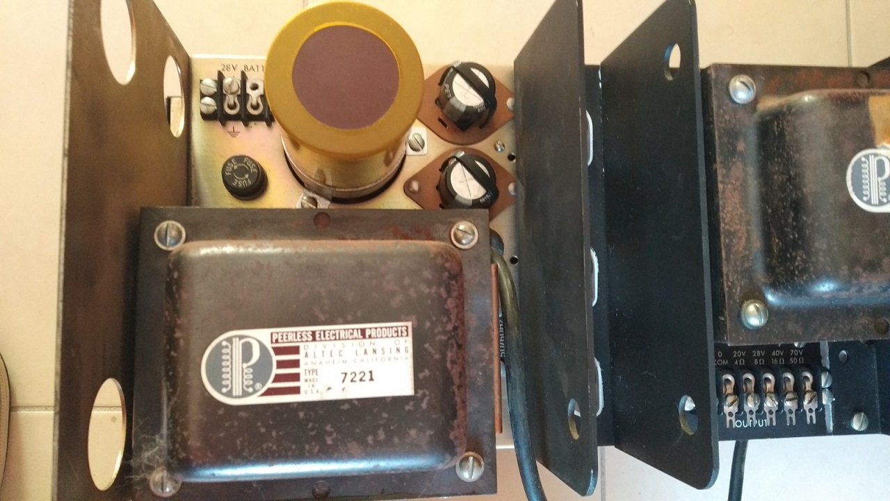

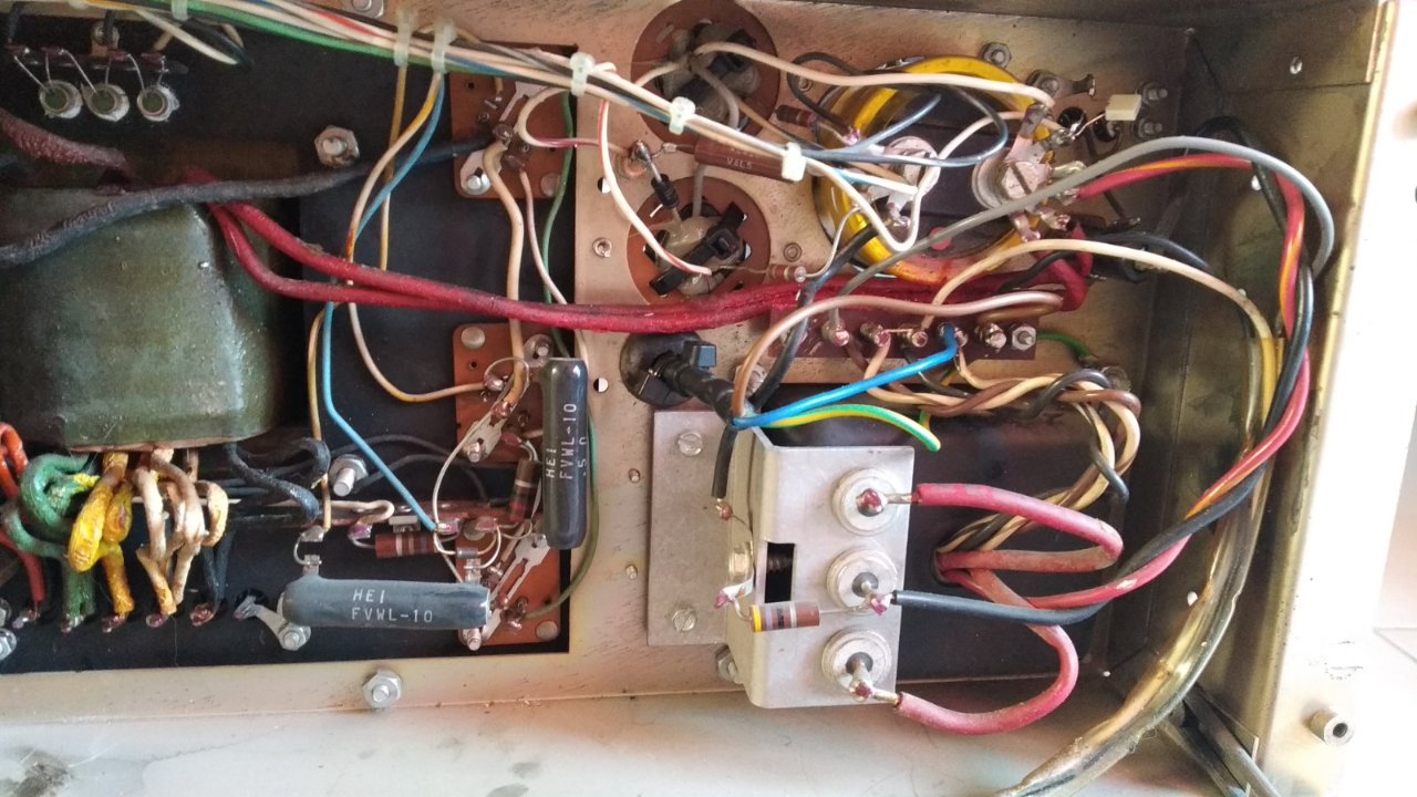

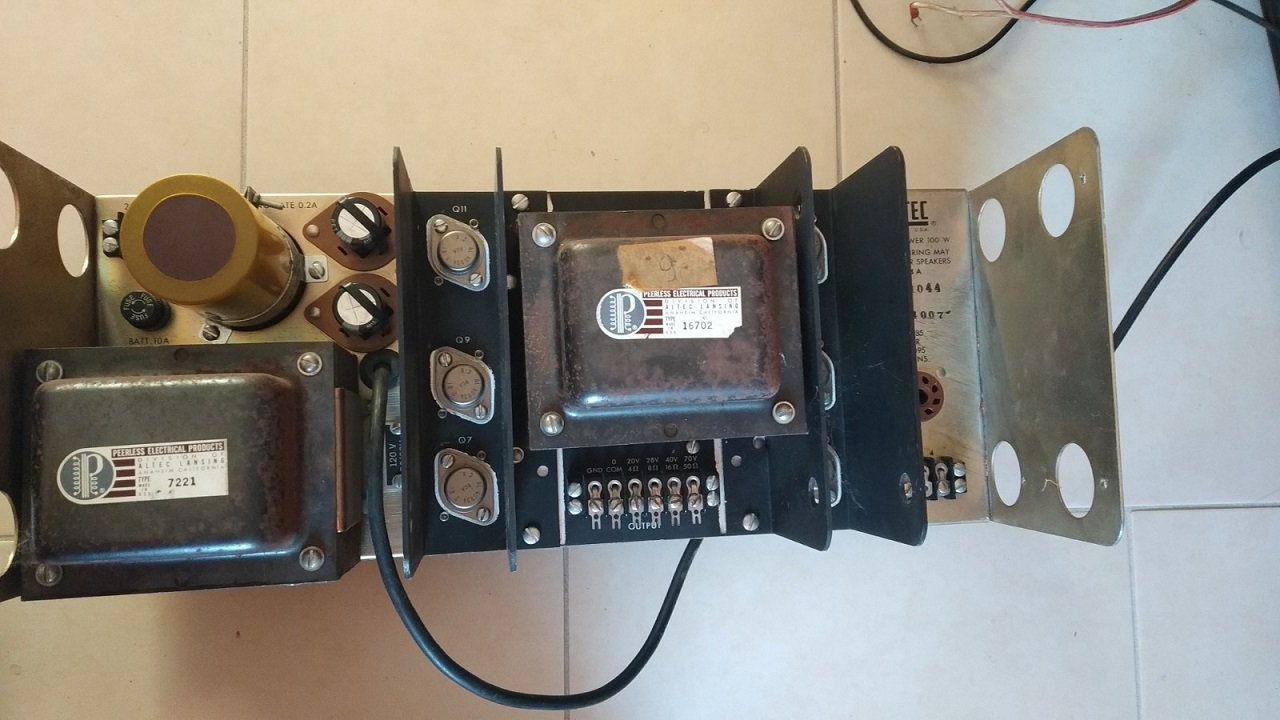

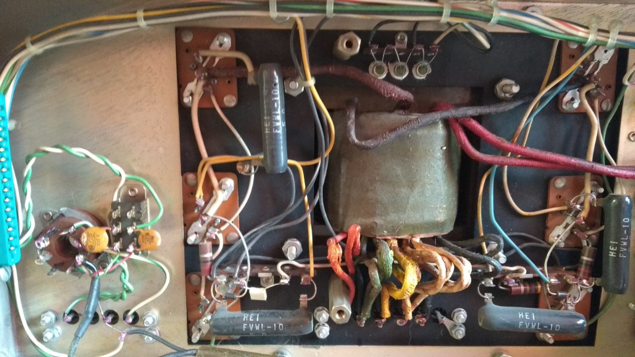

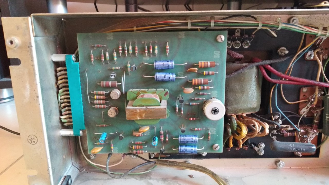

L'ampli est très bien construit. Facile d'accès pour la maintenance avec la façade qui bascule et est retenue par deux petites glissières.
La majeur partie est câblé en l'air. Il subsiste quand même un circuit imprimé facilement démontable, là aussi pour le bien être du mainteneur.

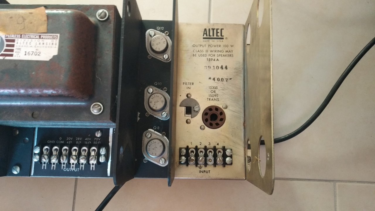

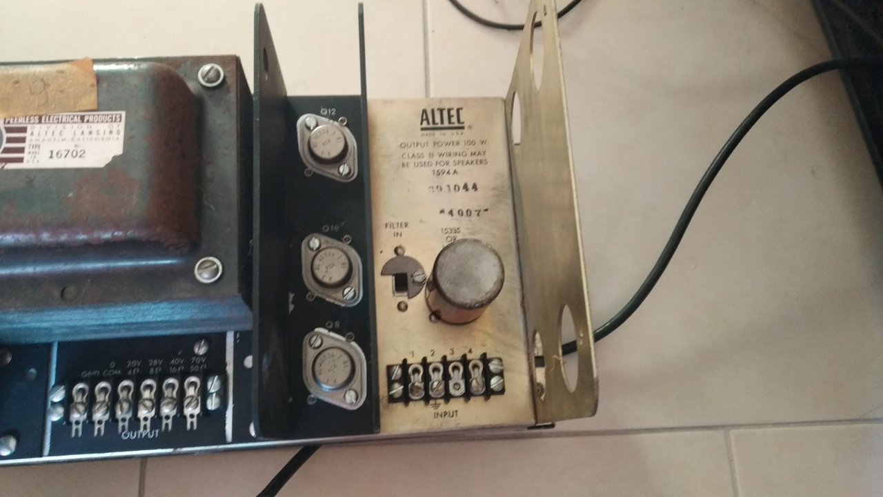

L'ampli est équipé d'un transfo de sortie j'imagine pour tenir la charge des circuit de haut-parleur dans les application public address.

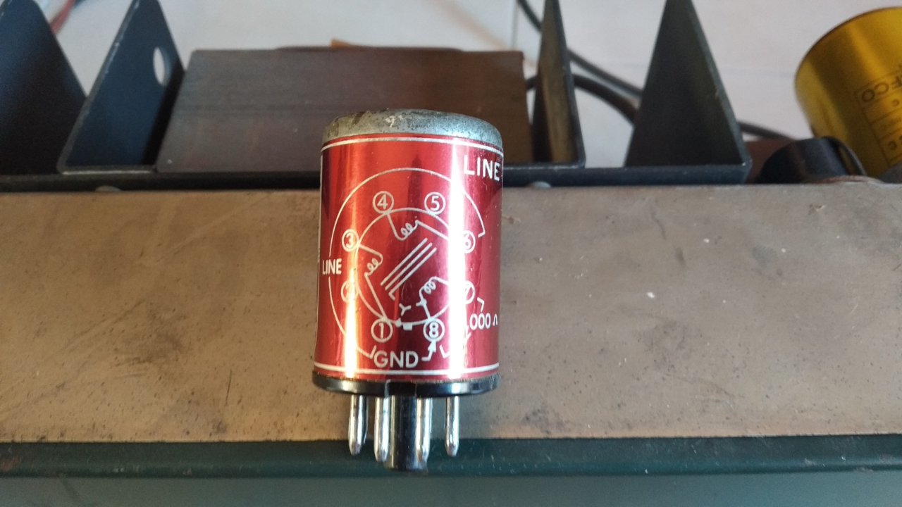

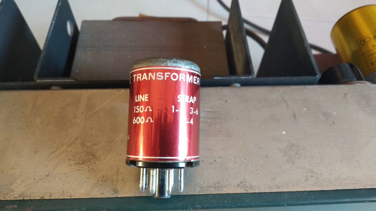

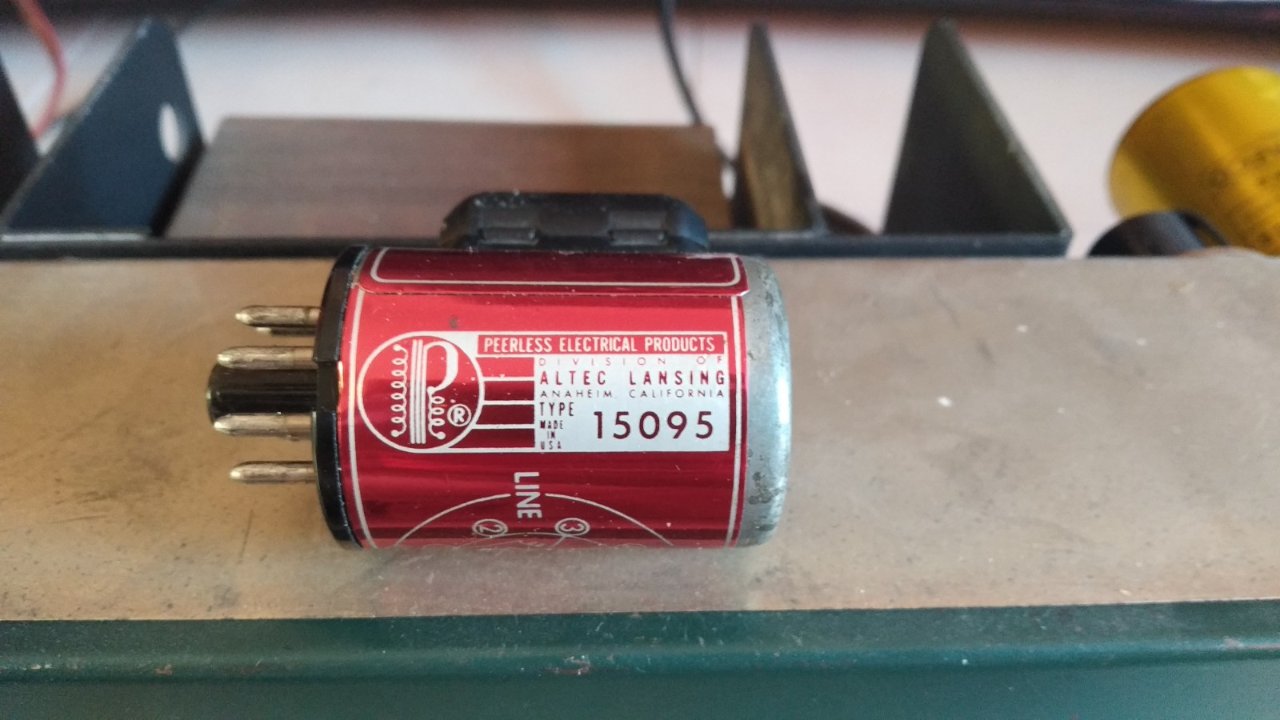

J'ai récupérer ma paire avec les petit transfo de ligne 15095 qui servais, je crois, à amplifier les signaux micro en entrée de l'ampli.
Ces petits transfos me servent aujourd'hui de set-up pour ma cellule MC.
Vous noterez sur les photos qu'ils sont notés pour du 120V américain, mais qu'il est possible de changer les branchement du transfo d'alim pour les passer sous notre 240V européen (ce qui est le cas chez moi).

Le seul bémol, quoique peu gênant, est que les transfos Peerless de plus de 50 ans accusent un peu leur âge. L'ampli fait un gentil ronron de frigo. Mais ce n'est vraiment pas audible avec la musique par dessus.

J'ai ensuite moi même remplacer tout les condensateurs chimiques des circuits imprimés et ceux de l'alimentation de l'ampli qui était en défaut. Ceux de l'autre ampli me semblaient correct à la mesure (assez fou d'ailleurs) donc je les ai laissés ("if it's not broke, don't fix it" :) ).
