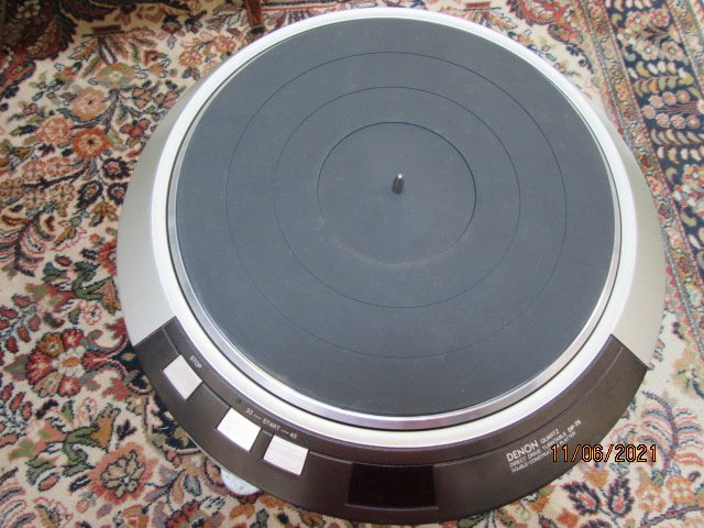

Bon bah voila, j'ai re-craquer pour une Denon, j'avais une DP-3000 que j'ai revendu et la je viens de me payer une "petite" DP-75 en bon état physique mais avec un soucis de déclenchement entre 45 et 33 tours.
Il fallait passe par 45 puis 33 pour déclencher le mode 33 tours.
Le soucis venais des lamelles 45 tours, un petit morceau de plastique sur une lamelle était cassé.
Je l'ai remplacer par un petit bout de gaine thermo, refait le reglage des lames et c'est maintenant bon, les 2 boutons refonctionnent correctement.
j'ai commandé un bras Fidelity research FR54 au japon, je l'attends début du mois prochain.
La suite bientot, Philippe
Une Photo :
