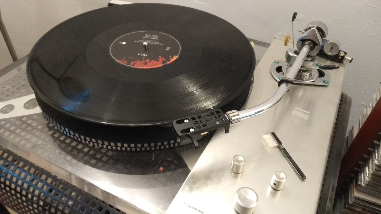

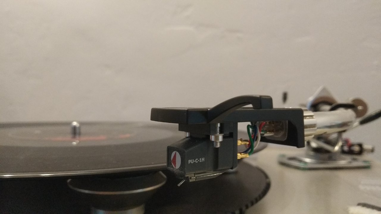

Avec le nouveau porte cellule comme a conseillé Sensei. C'est un Audio Technica AT-HS10.
La cellule est une Pro-ject MC-1H (ou Ortofon MC1 turbo) avec une compliance à 12 µm/mN. L'ensemble porte-cellule + cellule pèse 15,03g. Donc si j'utilise ta formule et le tableau qui va bien, j'ai une résonance à 11,5Hz.
Vincent
