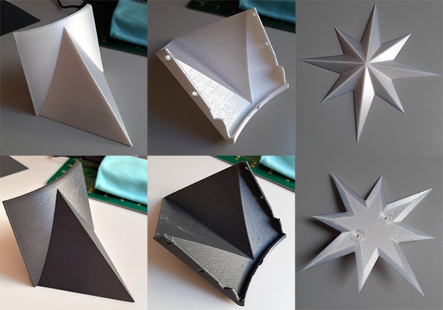

Un autre projet en 3D qui m'a bien occupé pendant le confinement.

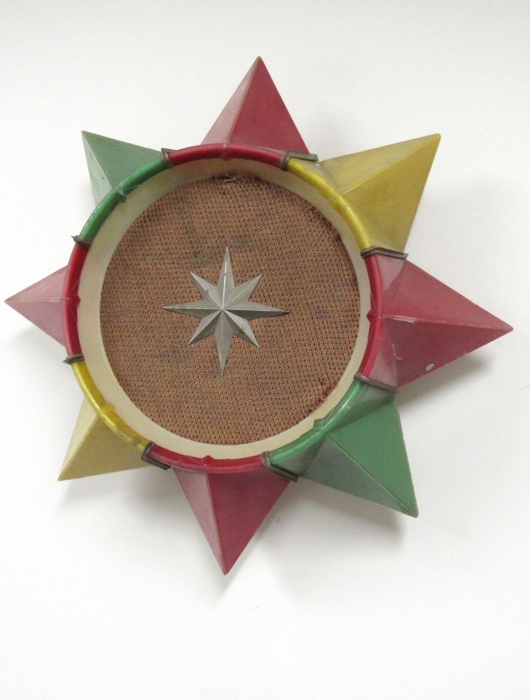

L'idée : reproduire une enceinte mural qui était proposée pour agrémenter les Jukebox Wurlitzer à partir de 1946.
C'est déjà le 18è modèle d'enceinte additionnelle depuis 1936 pour la marque. Ils étaient prolifiques.
Cette enceinte "étoile" est déclinée en plusieurs versions : 4000, 4002.
Le 4000 : les premiers exemplaires avec un haut-parleur 12 pouces 8 ohms, qui laissera sa place à un 8 pouces-8 ohms pour les versions suivantes.
Métal et aluminium.
le modèle 4002 :
En plastique peint pour le début de la production et en plastique translucide par la suite.

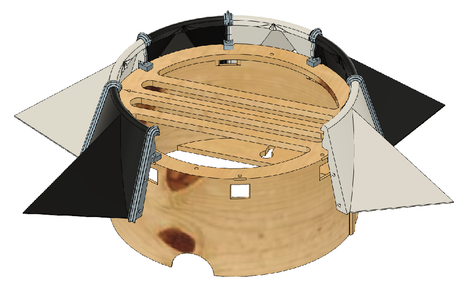

Avec l'aide d'un proprio d'une enceinte d'époque, j'ai pu obtenir un bon nombre de mesures pour reproduire les 8 pointes qui composent l'étoile en 3D.

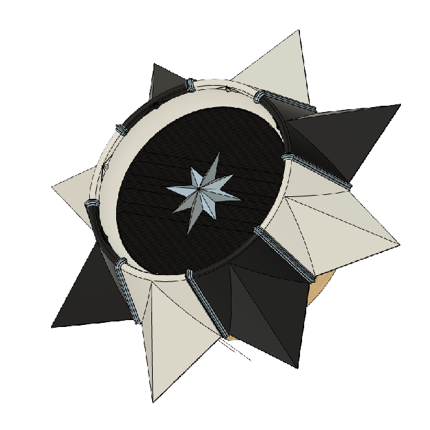

Le hic, c'est qu'elle fait 60 cm de large de pointe à pointe, je n'avais pas envisagé qu'elle soit si grande.
Le pauvre 8 pouces va être perdu la dedans. Je pars sur une version plus petite pour y intégrer au plus juste un 8 pouces.
Une mise à l'échelle, et nouvelle prise de cote, pour repartir sur un fichier propre et modifiable plus facilement pour l'ajout des autres éléments : les pièces de liaisons entre les pointes, le cylindre pour fixer le H-P.

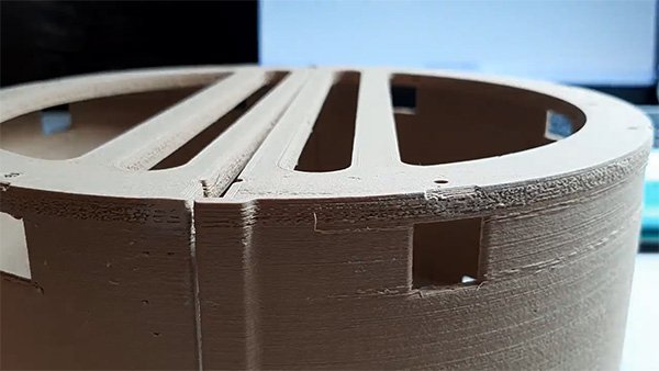

A ce moment là, je n'étais pas équipé d'une imprimante, un copain s'occupe donc des impressions 3D en filament.
Je découvre ce monde et je suis bluffé.
Le cylindre pour le haut-parleur est coupé en 2 morceaux, car l'imprimante ne permet pas de le faire en une seule pièce.
Impression en PLA Bois.

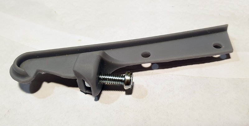

L'impression des pièces disposées entre chaque pointes n'étant pas satisfaisante en PLA (filament), j'ai plus tard refait ces pièces en résine.
Laurent.

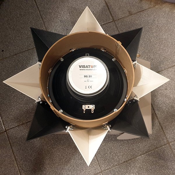

Quelques vis et écrous plus tard...
... et la lumière fut
