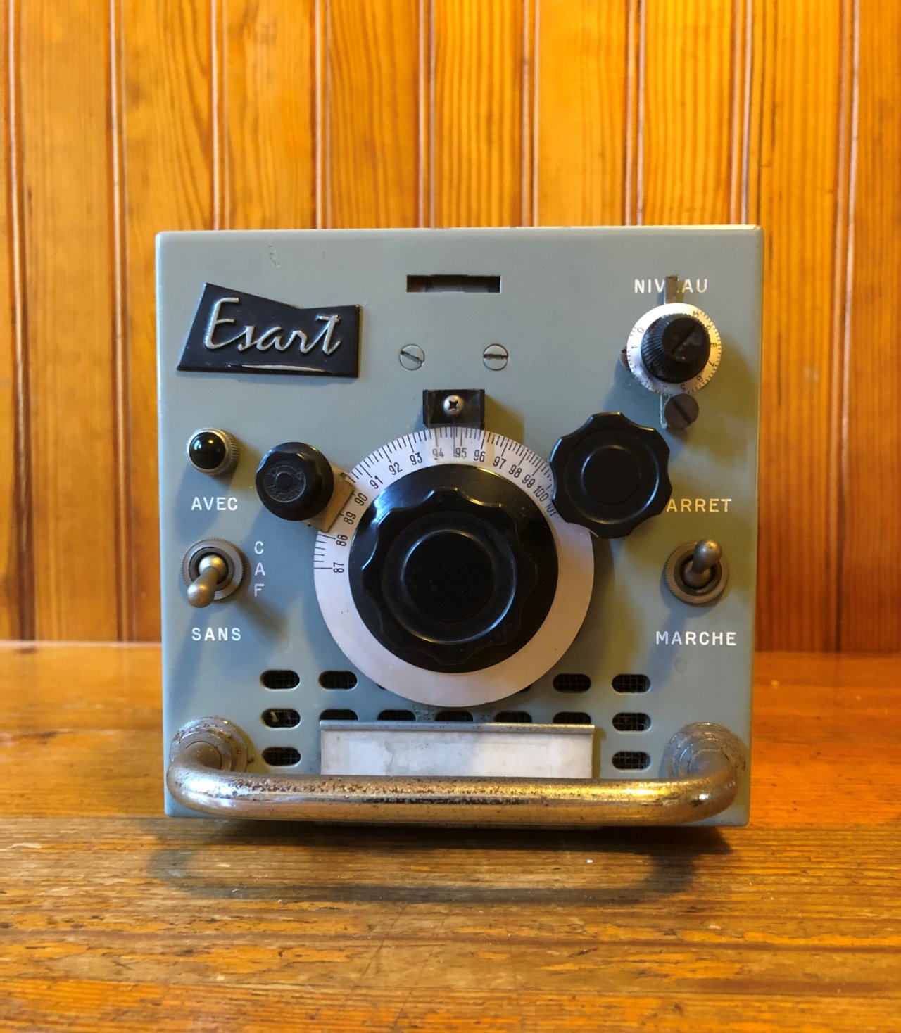

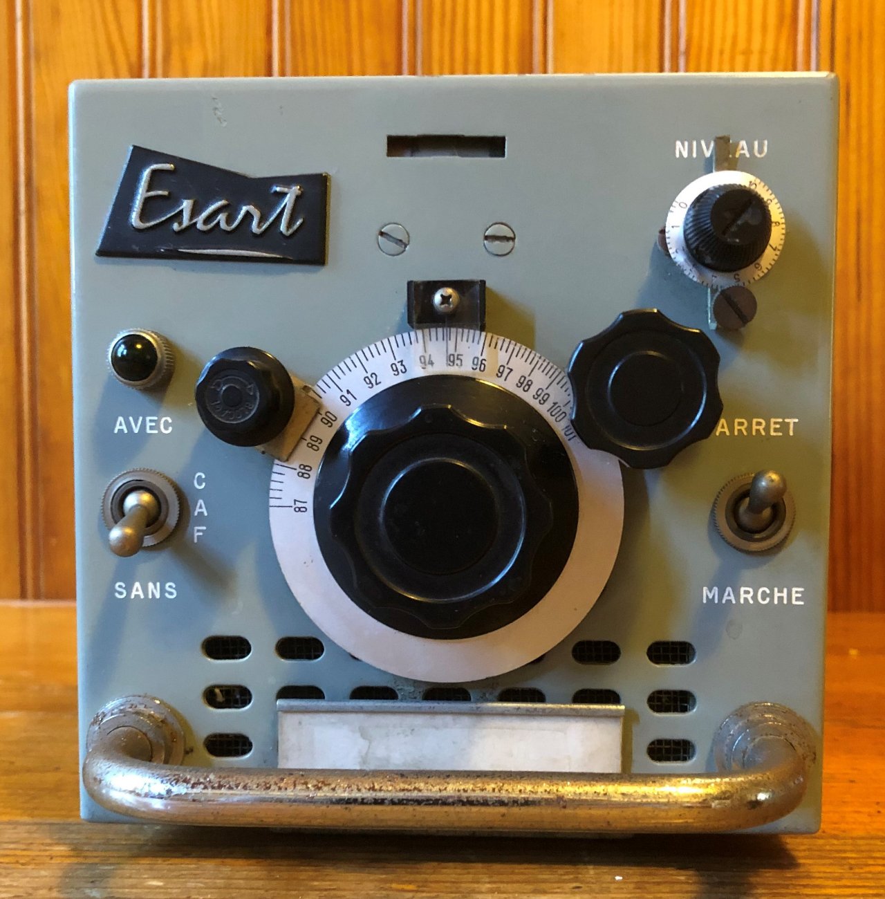

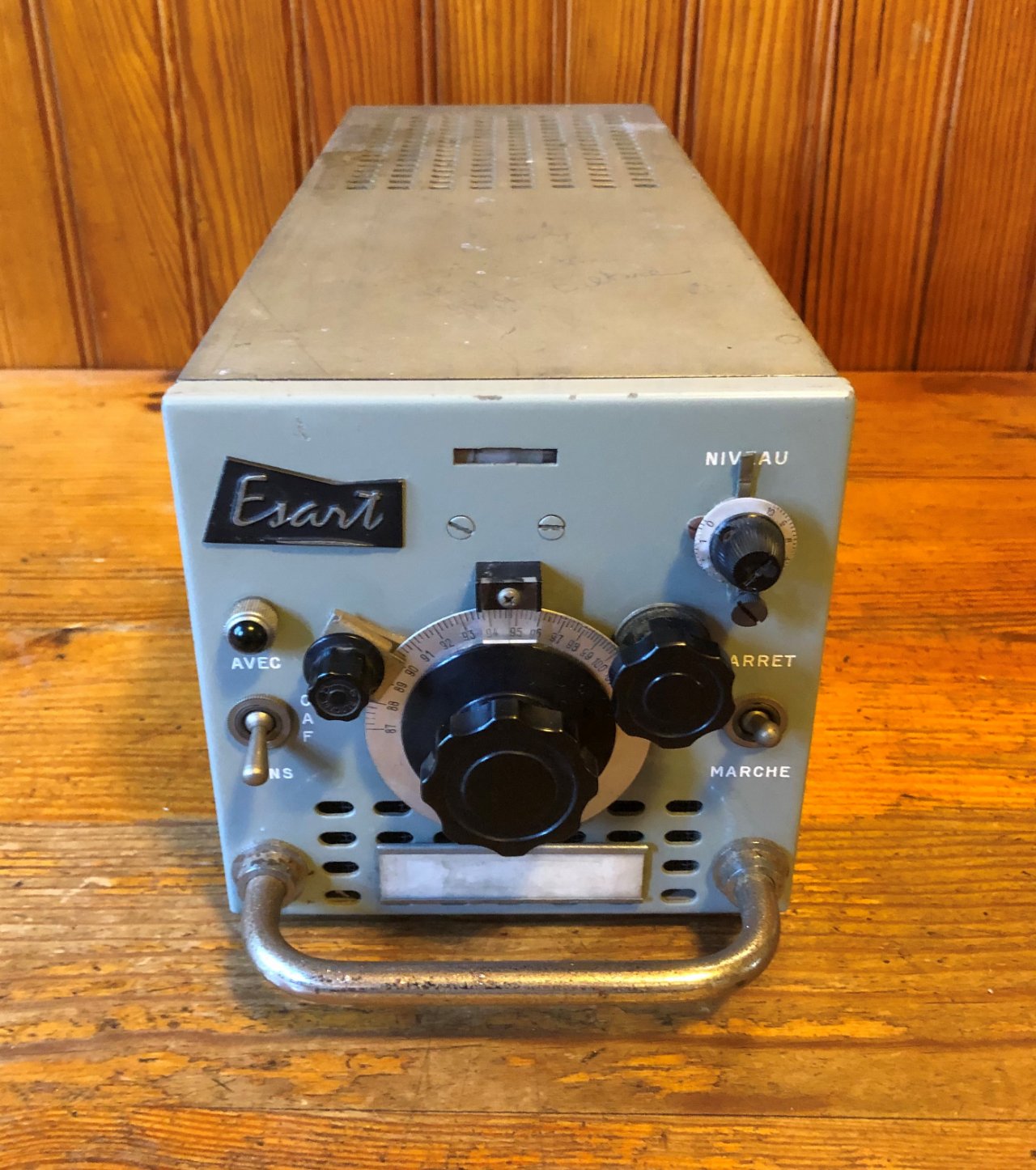

Voici un appareil rare si on se réfère au net, une photo, pour une vente.
Il s' agit d' un tuner construit pour une administration très probablement au vu de la plaque; "marché" , sauf erreur !
L' annonce de la vente parlait de l' Ortf. Peut être, je ne sais. En tout cas un appareil qui répond peut être à l' appellation professionnel
dont il est parfois fait mention pour des tuner Esart.)
( le titre à été modifié après coup, voir la suite d la présentation)

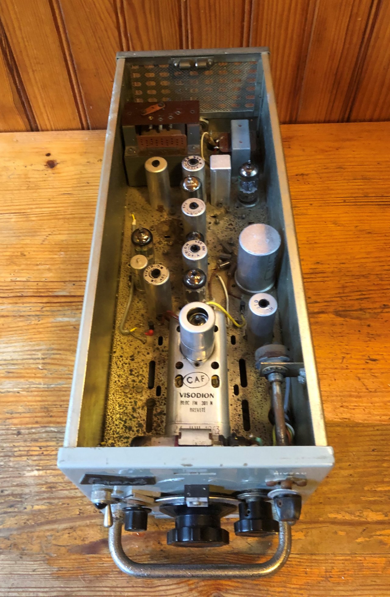

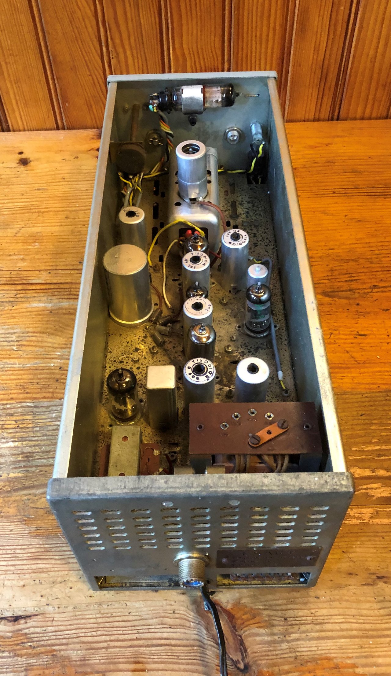

Sa principale caractéristique à mon avis est sa construction, pour être plus précis son boitier, c' est du robuste, du lourd.
Le coté "pro" se retrouve aussi dans son accessibilité, les capots supérieurs et inférieurs se démontent avec une grande facilité.
Sur la face avant on trouve un réglage très démultiplié et une vis pour le bloquer sur la fréquence retenue.
Le réglage du niveau de sortie peut être bloqué aussi.
A l' intérieur l' électronique à tout d' un tuner Esart du commerce me semble t il, seule l' implantation des éléments diffère pour rentrer
dans les caractéristiques dimensionnelles du boitier. N' est il pas avant l' heure un "caisson Esart" ?
Je ne connais pas son état technique, bien sur les chimiques...

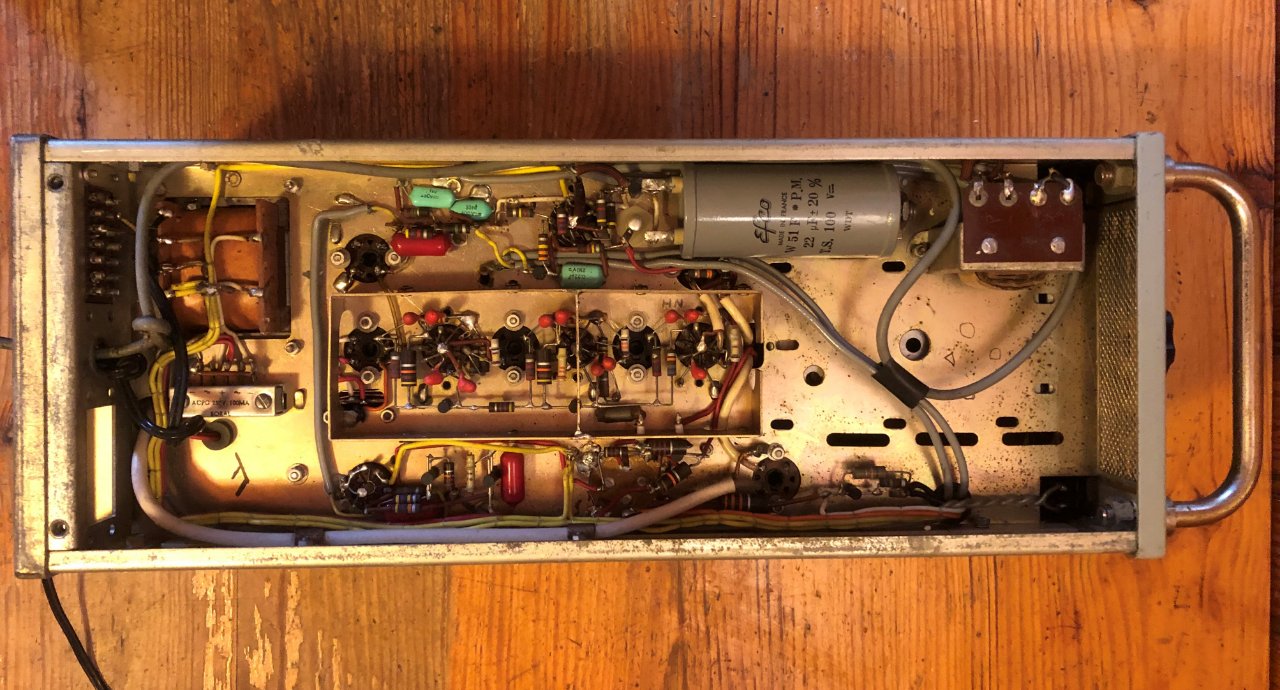

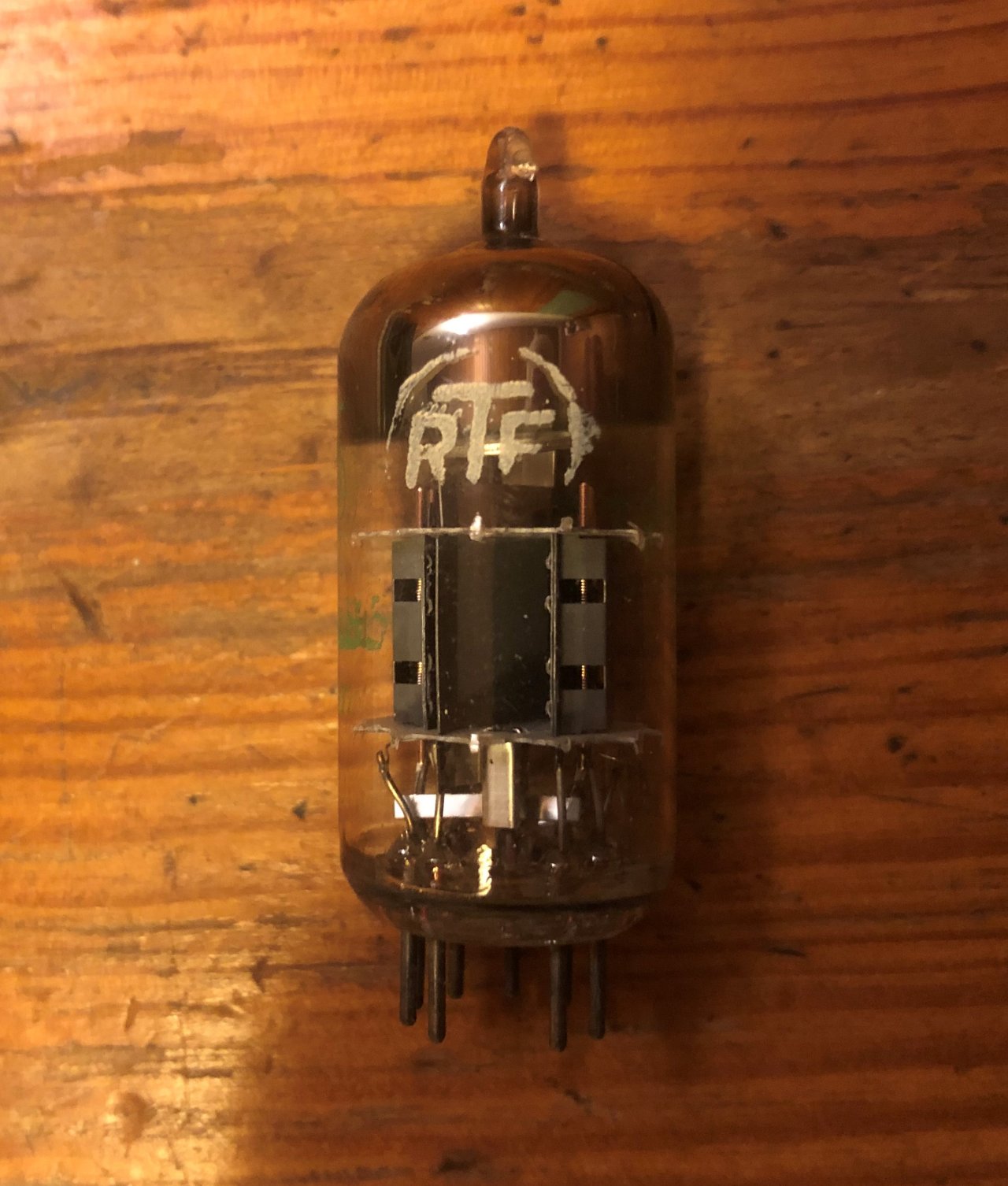

Il vient bien de la RTF puis de l'ORTF.
La ECC85 l' atteste.
Par rapport aux tuner du commerce, il présente quelques spécificités.
La sortie s' effectue via un transformateur, et il y a un condensateur de filtrage supplémentaire.
D' autres particularités moins directement visibles existent peut être.
Le redresseur sélénium est très résistif et ne permet pas de savoir si le tuner fonctionne, les 107v de HT sont bien insuffisants.
Le condensateur principal de filtrage a déjà été changé mais n' est cependant pas en bonne forme, le 50µf+50µf+16µf+16µf.
Une intervention sur la tête Visiodion est repérable, il manque d' ailleurs ses vis de fixation au châssis !
La rotation de son axe accroche un peu et se bloque par moment. Que se passe t il a l' intérieur ?
Les câbles d' alimentation et de sortie ont été rajoutés probablement, le connecteur d' origine n' est plus câblé.
Il a été bien nettoyé et présente mieux !
Christophe

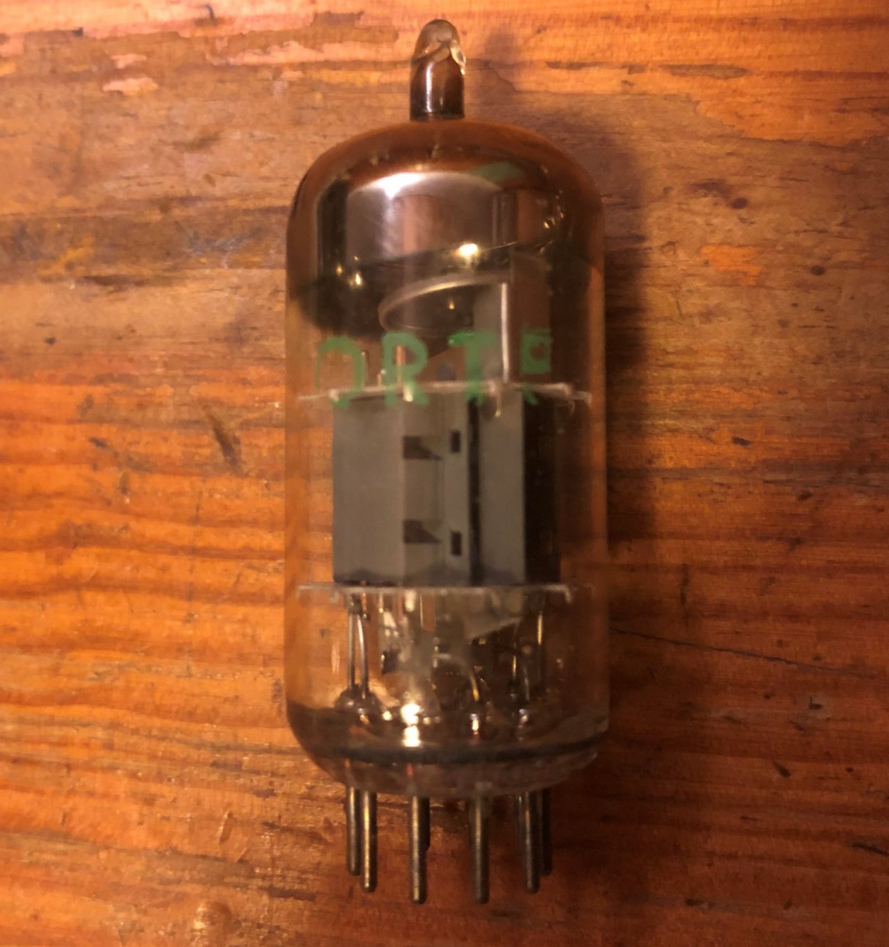

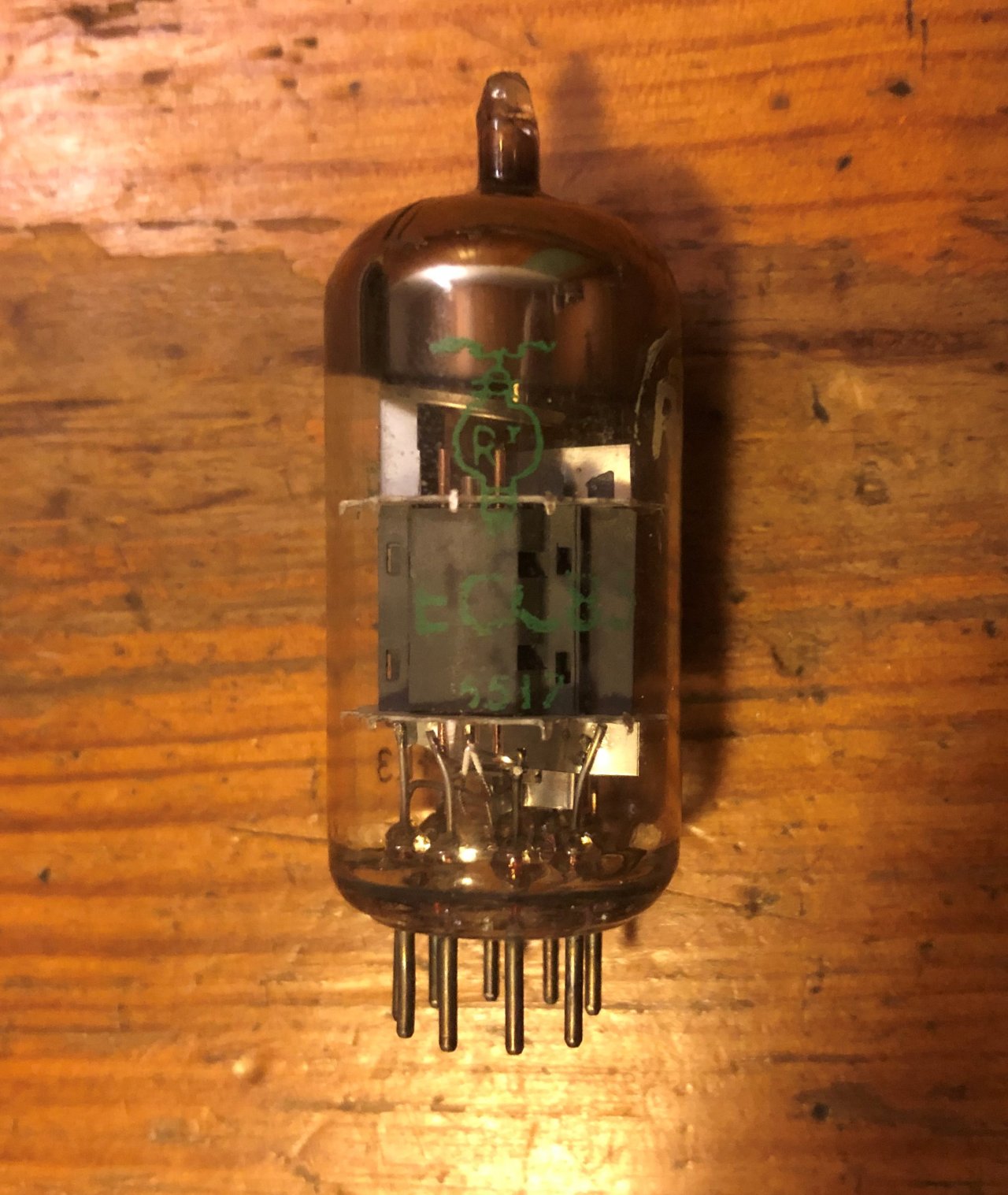

c' est curieux la présence de RTF et ORTF sur le même tube.
Tube d' origine Radio Technique

La seule photo sur le net de ce modèle, apparue lors d' une vente (ebay).
Les exemplaires ne sont pas tout à fait équivalents, les voyants sont différents.
