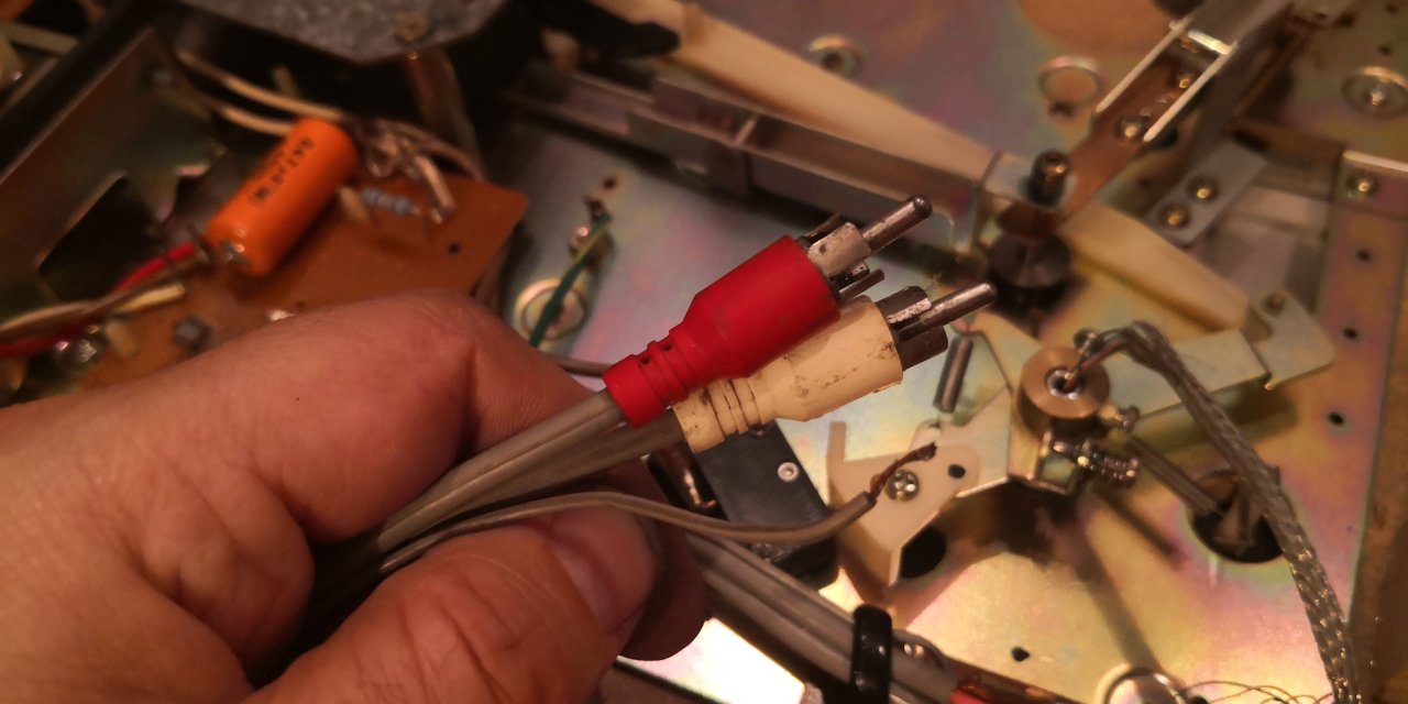

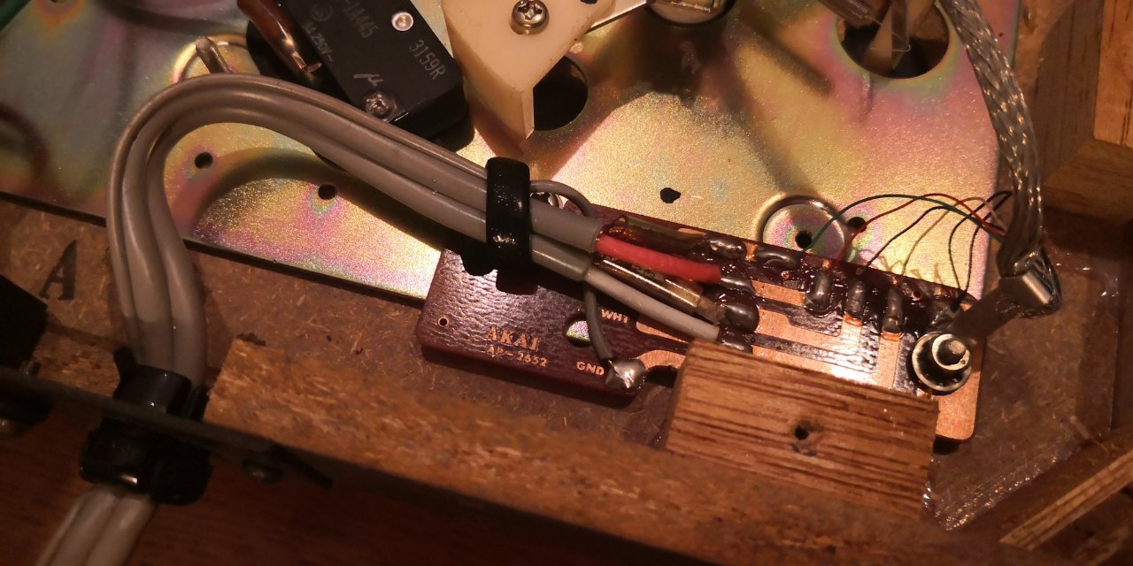

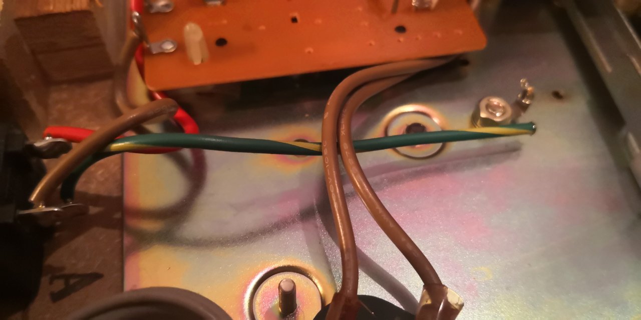

Le bricolage prévu :
Ressouder le fil de terre.
Je ne sais pas si c'est classique d'avoir une terre sur le matériel hifi, je vais rechercher sur le forum.
Le vendeur m'a donné deux cables d'alimentation, un récent avec la terre et un gris beaucoup plus ancien avec le même connecteur mais sans la terre (cable marqué Sony).
Et sûrement un changement du cable phono, remplacé par un câble RCA classique coupé en deux.
Pas sur tous les appareils assez anciens, cette platine est assez ancienne 77/80 de mémoire, ça fonctionnera sans mais comme c'est d'origine il est préférable de ressouder ce fil.

Akai a équipé sa AP-206-c d'un conducteur de terre relié au châssis métallique
sur un essai çà m'a posé des soucis de boucle de masse et autres choses bizarres comme des claquements, avec la masse châssis branchée à l'ampli ( Sansui AU417) + d'autres éléments et un pc utilisé pour lire de fichiers audio (présence d'une terre)
fait le choix de virer cette liaison de terre entre la terre de l'installation électrique et châssis , remis un fil entre la borne de masse châssis et le fil de masse partant à l'ampli
la construction à AKAI permet de le faire sans compromettre la sécurité de la platine
transfo manifestement éligible à la classe 2 et le reste du câblage aussi
pas souvenir de voir des mises à la terre sur d'autres platines hormis AKAI
