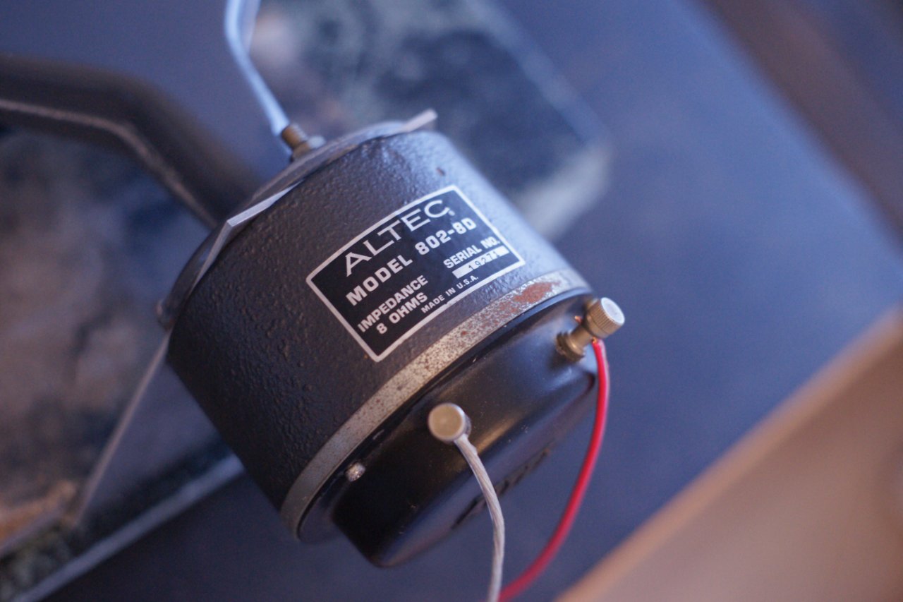

Au sujet de ces fameuses grilles de protection, je les ai aussi encore. Est-il admit que leur retrait est préférable ?
J'ai déjà ôté les membranes donc pas de soucis de côté là mais une fois cela fait, je tombe sur la grosse pièce de mise en phase.
Donc si c'est recommandé, à partir de là, comment les virer ?

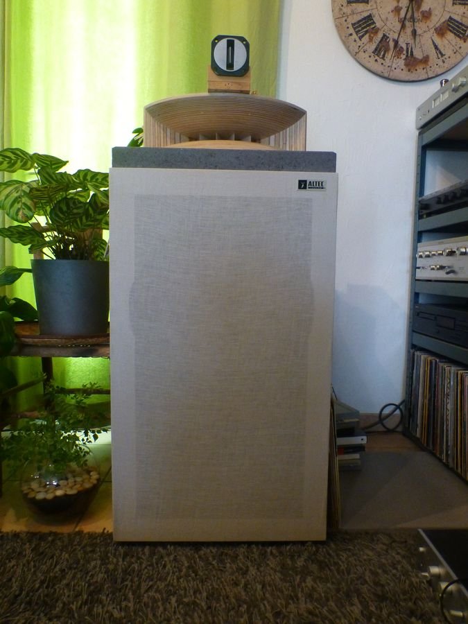

Juste une mise au point sur mon petit système.
Deux pavillons ALG Arai A-480 ont remplacés les Altec 811 avec toujours les 802 8D aux fesses et cette semaine nous avons fabriqué des façades pour les caissons.

Re: Re: Altec 921 8A-100-Emilar EC 175 8-Beyma CP21 A
Message par Unic »
C'est très agréable à l’œil.
Nous, mimi y a donc contribué.
Bravo et salutations à vous 2 ! ;)

Re: Altec 921 8A-100-Altec 802 8D-Beyma CP21 A
Bonjour Pedro,
En effet c'est un travail d'équipe, le tissu est en lin, pas facile de tendre et coller correctement un tissu peu élastique sur un cadre de 85 x 50 cm.

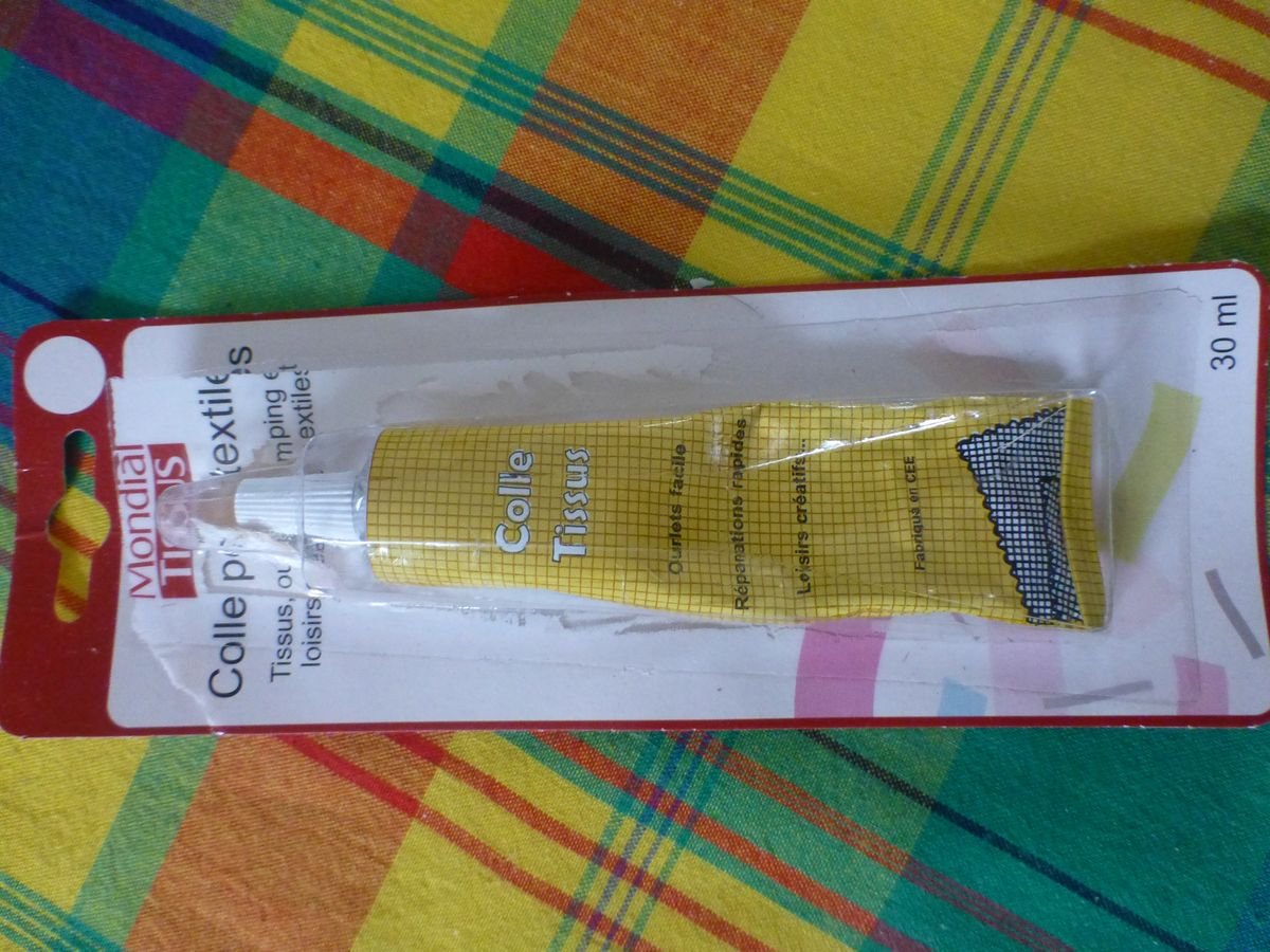

Messages : 2714
Salut JL
L’agrafeuse n'était pas une bonne solution ?
Messages : 6072
Re: Altec 921 8A-Altec 802 8D-Beyma CP21 A
Mon agrafeuse est très basique, une drouille achetée il y a plusieurs dizaines d'années et pas très performante :oops: .
De plus le tissus est très peu étirable donc assez dur à tendre pour éliminer les petits plis encore présents même après l'avoir bien repassé.
D'ailleurs je vous conseille la colle à tissus vendu chez Mondial Tissus, elle prend vite et ça ne bouge plus après quelques secondes, colle fortement et presque instantanément au bois brut sur la face arrière sans laisser trop de traces en séchant.
On avait déjà testé sur les caches des JBL L36, c'est fiable dans le temps.

Messages : 2714
A retenir donc, le lin comme tissu.
