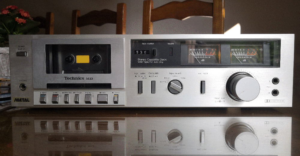

Comme ce modèle n'est pas présent dans la liste des appareils de cette marque, je me permets de poster ce message.
Cet appareil date du tout début des années 80, il a très peu servi ces trois dernières décennies mais reste prêt à l'emploi avec mes autres éléments audio. Je m'en sers à nouveau pour numériser d'anciens enregistrements d'émissions de radio via un PC sur lequel j'utilise le logiciel "Goldwave"

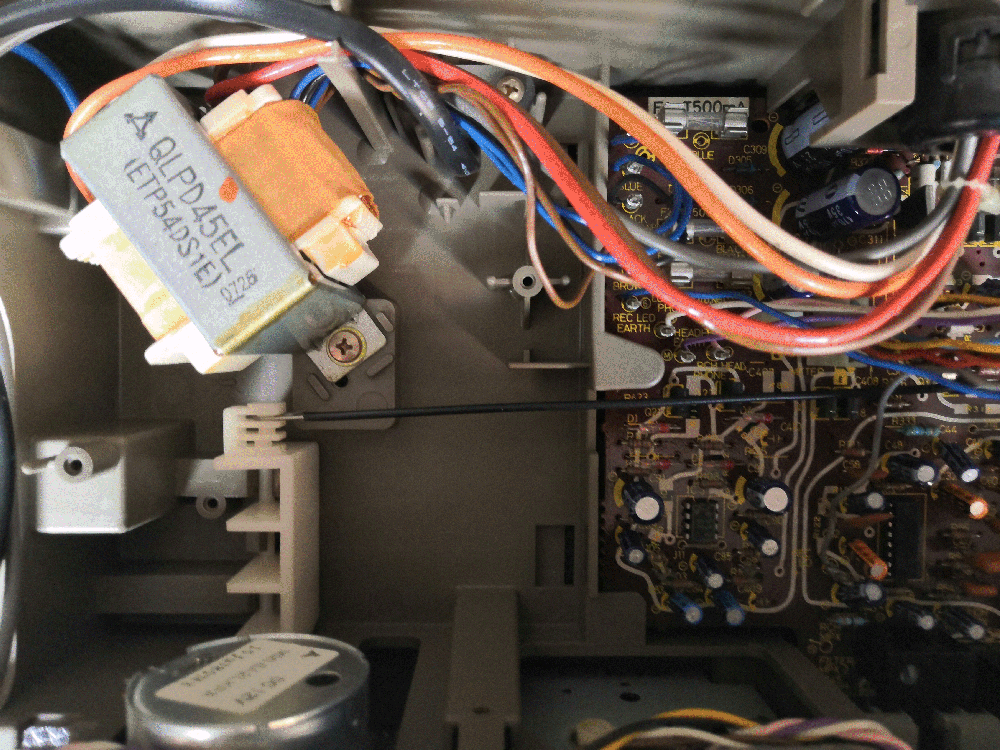

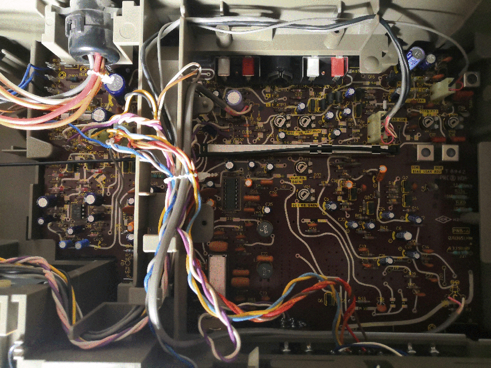

Récemment au bout d'un certain temps (à chaud), l'appareil génère un bourdonnement qui couvre le son. Ce matin je l'ai démonté et ai trouvé un condensateur chimique HS dans la partie alimentation, j'en ai profité pour remplacer tous ceux de cette partie par des neufs.
L'appareil fonctionne à nouveau, mais le défaut est réapparu au bout d'une trentaine de minutes sur une seule voie. Je pousserai plus loin mes investigations demain.

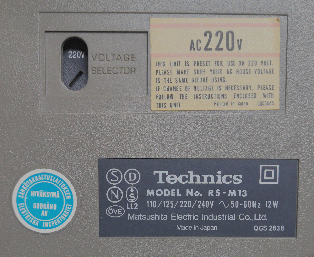

Le défaut est réapparu (voie de gauche uniquement) après environ une heure d'utilisation. Plus tard en soirée, j'ai passé l'alimentation en 240 volts, je ferai de nouvelles vérifications le week-end prochain.

Hier, j'ai à nouveau utilisé mon lecteur pour numériser des cassettes, il est resté près de deux heures en fonctionnement sans que je constate le moindre bourdonnement.
Est-ce le hasard
ou bien le fait que j'ai passé la tension de 220 à 240 volts ? Comme, j'ai encore pas mal d'autres bandes à lire puis à numériser, je verrai si le problème reste présent ou non.
