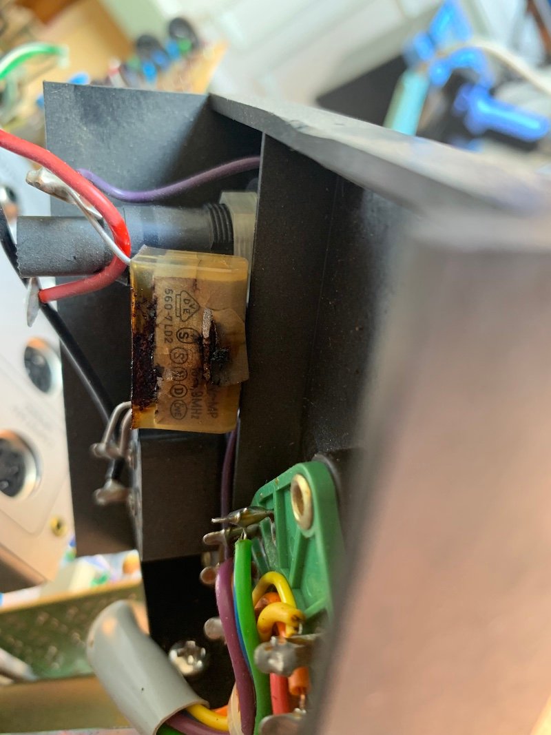

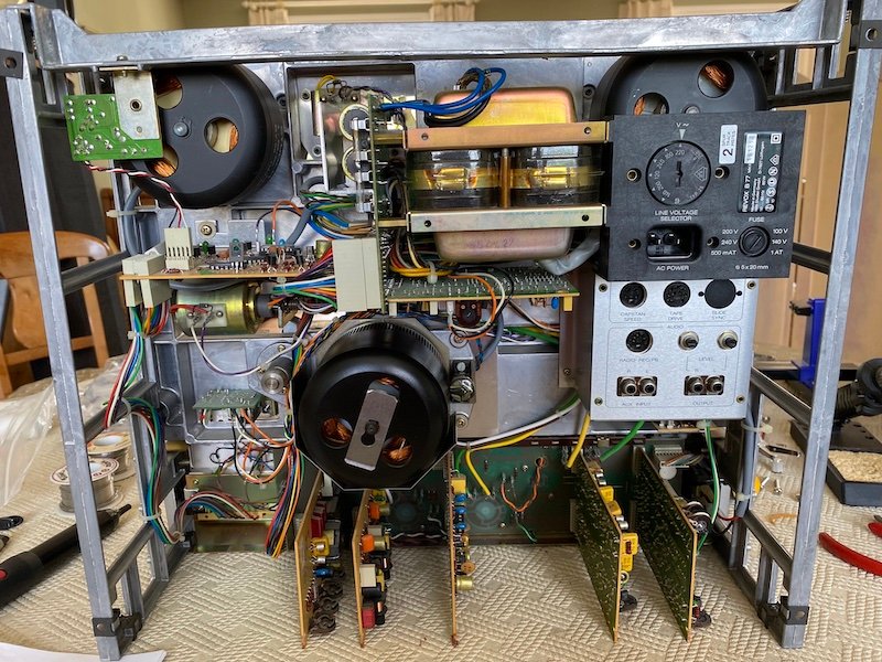

Je viens de commencer le recapage du B77 Mk2 7 1/2 NAB de mon père (première main).
Pour cela, j'ai pris un kit complet en allemagne Revox en ligne.
J'ai trouvé le classique Rifa explosé (celui juste derrière la prise IEC).

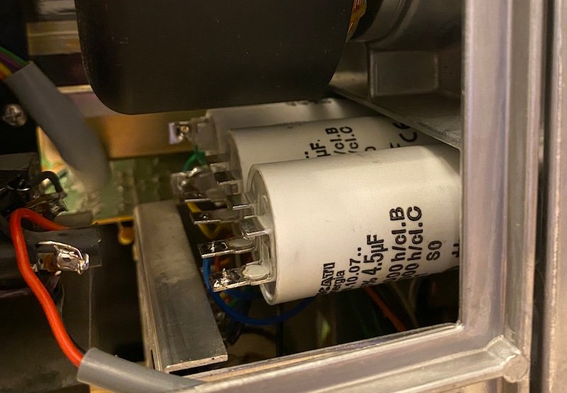

Et 2 surprises pour le moment
les 3 capas des moteurs qui ont coulé.
Donc si vous entreprenez une restauration, il est sans doute de bon ton de s'équiper de ces 3 condos.
les Frako pourtant à la si mauvaise réputation sont impeccable sur la carte d'alim, la carte de contrôle et la repro board.
Sur ces 3 cartes j'ai remplacé les Frako et les tantales par des Panasonic et quelques FC avec des bypass.
Après remise en route, belle différence, plus d'assise dans le grave et des aigus plus filés.
