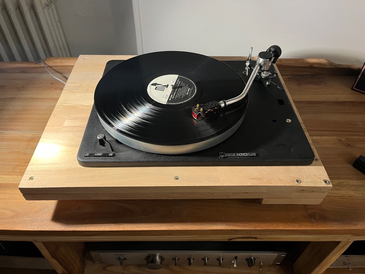

Pas du tout tel Pascal (Vendin) et ses belles réalisations avec ses Lenco, je continue juste mes bidouilles sur ma Rotofluid « d’apprentissage »
Il y a depuis eu des soins portés au graissage du fameux sytème « Rotofluid ». Il s’agit donc d’une « chambre » sur un axe plutôt banal terminé par une bille enchâssée dans celui-ci. J’ai rempli cet espace d’huile. La version que j’ai est très différente de celle du tuto que l’on trouve sur toutube (…quelle belle époque) le système Rotofluid a donc évolué dans le temps.
La vitesse de rotation était trop rapide (34,14 rpm et 46rpm). S’agissant d’un moteur synchrone je crois comprendre que la vitesse de rotation n’est dépendante que de la fréquence du courant. J’ai donc limé très progressivement la poulie et pris les mesures très régulièrement. Résultat 33,34rmp, 0.09% de variation.

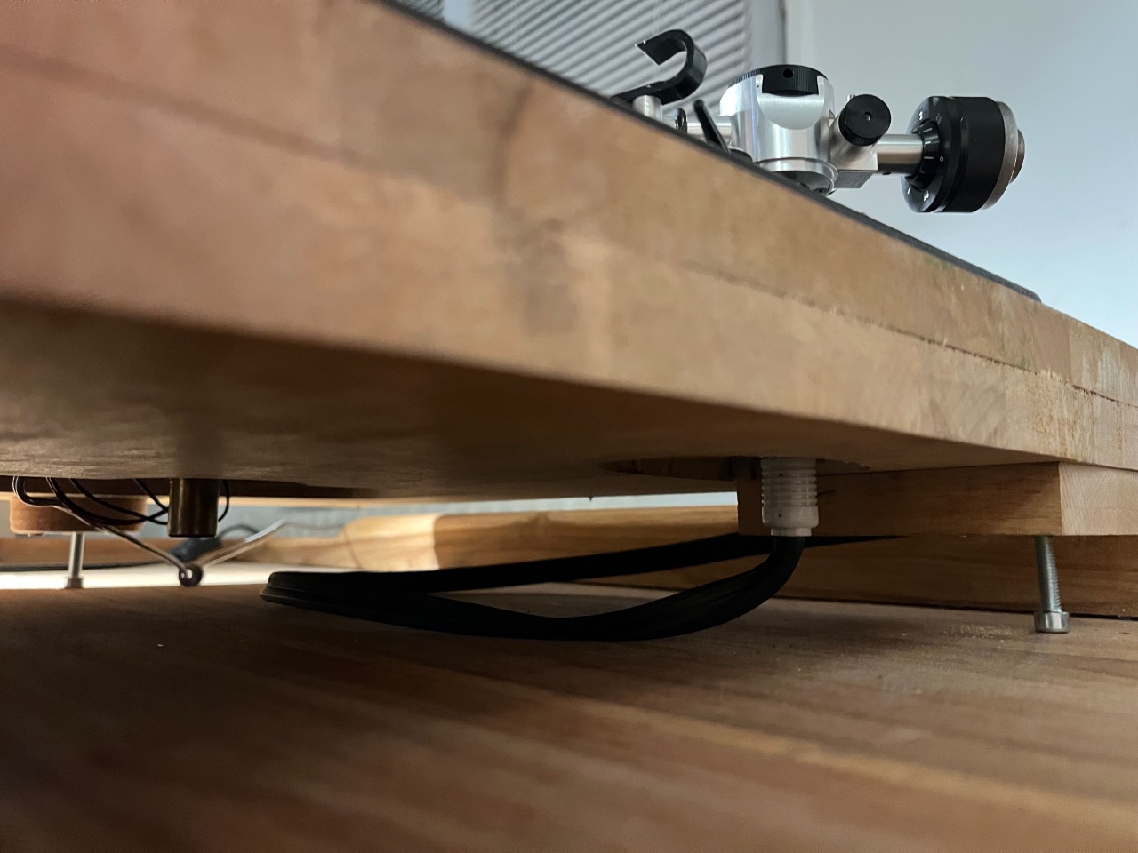

Puis fabriqué mon premier socle avec deux épaisseurs de lamellé de hêtre que j’avais en rab et des vis en inserts en guise de pieds pour faire le niveau très précisément. La suppression de la suspension allait de soi. Le premier niveau a une découpe qui correspond à l’originale et le dessous ne laisse l´accès qu’à l’essentiel.
Il y a sans l’ombre d’un soupçon de doute beaucoup de façons de faire mieux sur tous les aspects, de la manière à l’ouvrage mais il ne s’agit que de tests
Je changerai de platine pour quelque chose de plus évident (genre td 124 + prépré JF) mais franchement, je pense qu’il faut passer par ce genre de choses avant d’aller trop loin : tout changement s’entend énormément et il est possible de se faire vraiment plaisir en découvrant tout ça.
Le socle, bien que bricolé à l’arrache, apporte plein de choses et me fait comprendre que la suspension à ressort était catastrophique. Et ça donne le sourire de l’apprendre !
Bref je découvre
Bonne soirée
