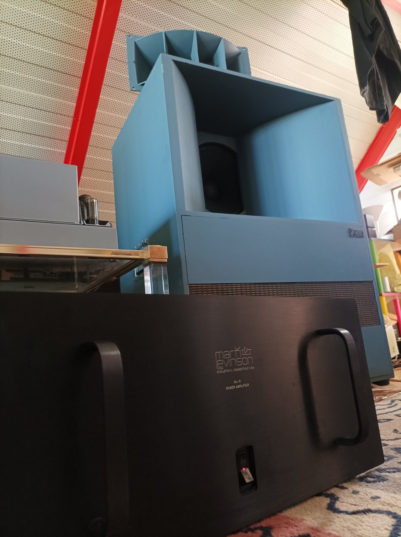

Ça y est, avec l'aide de l'ami Patrick, on s'est attelé au recapage du ML-9
Effectivement, les CI double-faces sont très fragiles et il a fallu y aller avec précaution pour ne pas décoller les pistes.
Il y avait aussi une petite ronfle gênante mais en testant les masses, on s'est rendu compte que le châssis n'était pas à la masse. Patrick a donc remédier à ça en tirant un nouveau fil de masse sur le châssis.
Après un petit test rapide sur des enceintes suicides (on n'est jamais trop prudent ), je le branche sur les A7.
Le recapage lui a fait du bien, c'est vraiment top, surtout sur le grave qui est vraiment bien tenu. Cerise sur le gâteau, la ronfle a disparu.
Ça vallait vraiment le coup de lui refaire une jeunesse

Hello! Aurait-on droit à une petite prise de vue des modifications internes?

C'est bien pour la ronfle, car chez le vendeur ça cachait tout !
