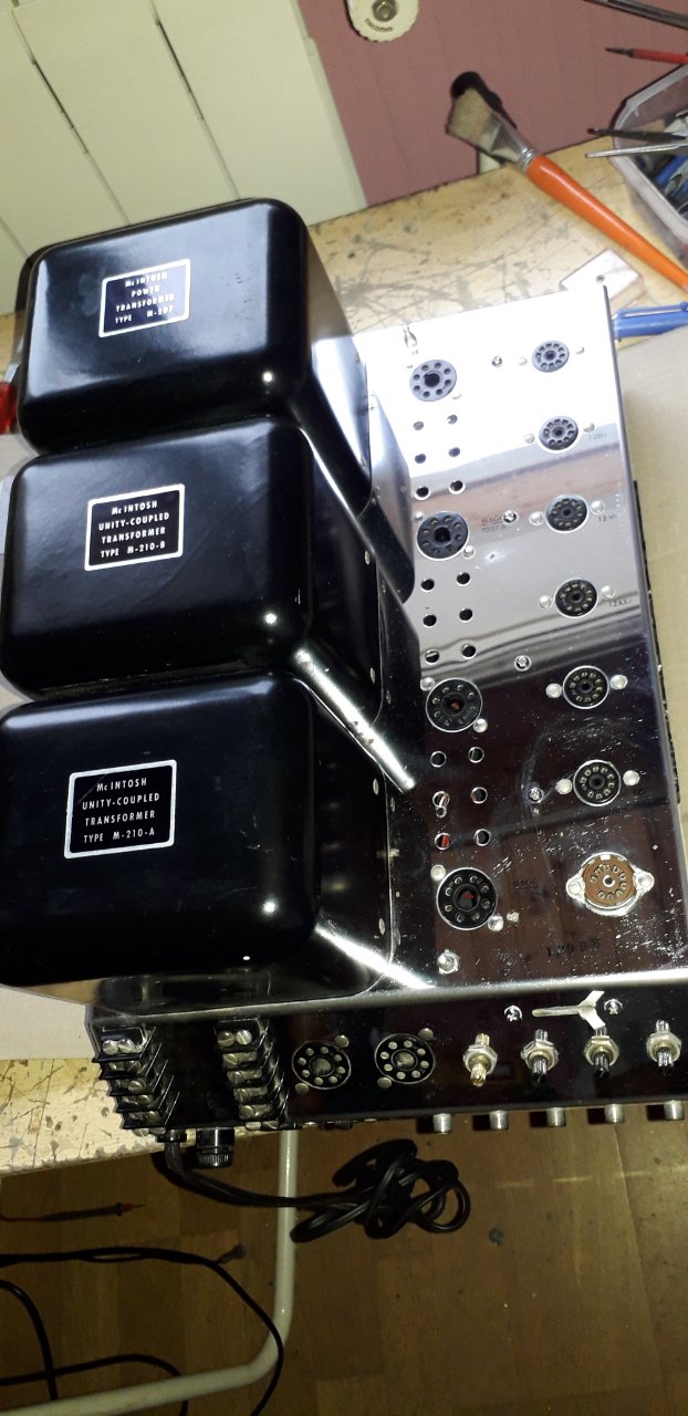

JULLION
Messages : 152
Enregistré le : dim. 25 janv. 2015 08:07
Localisation : 07100 ANNONAY
Re: McIntosh MC240
Message par JULLION »
Prêt à recevoir les colliers fixation chimiques
Début du toilettage
Début du toilettage
