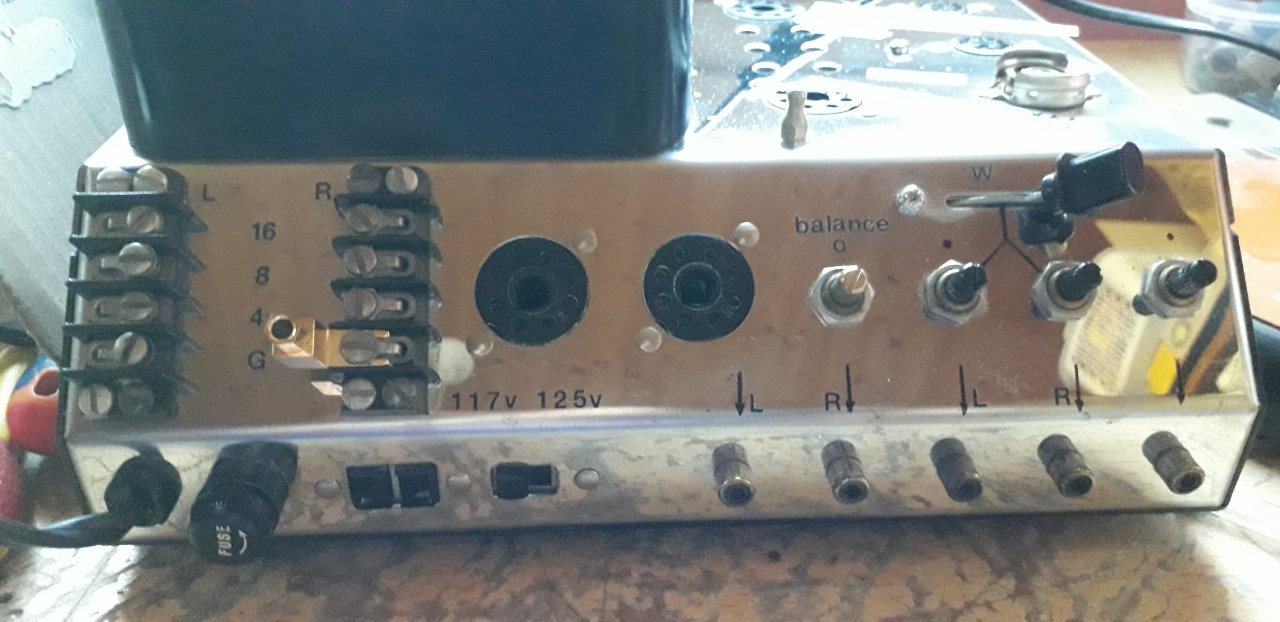

Anecdote mon exemplaire était dépourvu du bouton en forme de chapeau sur le sélecteur stereo twin mono. J'ai découvert que c'était un modèle commun aux guitares telecasters!... j'en ai trouvé une paire pour 3€ chez Thomann France!!
Pas mal de sérigraphies ont disparues en particulier sur le panneau connexions réglages j'ai commencé à refaire les indications essentielles avec des lettres transférables et un marqueur.

Je joue à refaire les inscriptions utiles. La plupart avaient complètement disparu.
