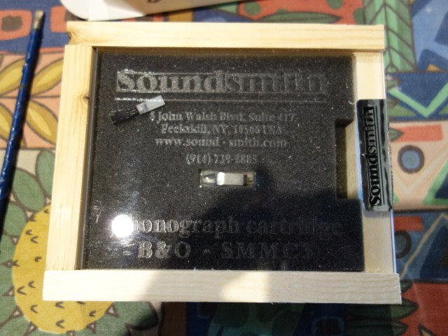

On négocie, on ramène, on répare (la charnière), on touche pas (le cm2 de placage manquant), on fait un câble et on achète à Mr Soundsmith la cellule du capitaine (ad hoc). Ce sera d’ailleurs le poste le plus cher.

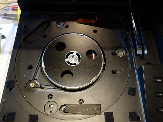

Entrainement par courroie, contre platine suspendue par 3 lames et ressorts, contre-plateau suffisamment ajouré pour ne pas générer de résonances, plateau évitant également de faire la cloche : classique et de bon goût. C’est pas une Verdier, mais je le savais…

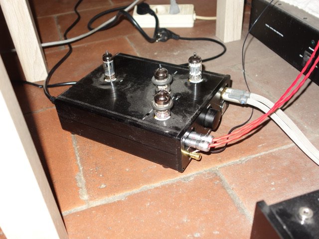

On met un PA phono derrière (Quad 33 puis Little Bear T11, chinoiserie permettant d’utiliser mon stock de 6N2P-EV. Bon, mais prévoir le remplacement des condos de découplage des résistances de cathode et bien sûr virer les tubes d’origine, valve comprise), et en avant la musique…

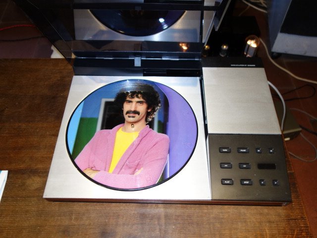

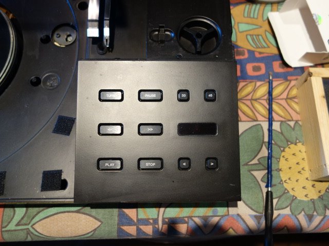

On pose le disque, un petit coup de brosse (en maintenant appuyée la touche « Turn ») puis « play » et roulez!
Si le disque fait moins de 25 cm de diamètre, la vitesse commute automatiquement en 45 trs. Tout au plus faut-il lui indiquer les pièges façon Zappa (30cm 45trs), sinon la platine se débrouille comme une grande fille danoise qu’elle est (et l’écossaise se met à bouder, vexée…).

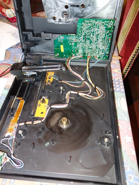

Au bout de quelque temps, le bras devient de plus en plus réfractaire au démarrage, puis refuse obstinément d’obéir à l’ordre « Play ». On va donc ouvrir la danoise pour voir d’où vient le loup (animal répandu dans les contrées nordiques).
C’est l’occasion de réaliser que le montage est un peu léger, et que les petits « clips » plastiques qui maintiennent l’arrière auraient gagnés à être remplacés par d’honnêtes vis, comme sur le côté (ça n’aurait pas coûté grand-chose! Bref, j’en ai cassé un au démontage, n’ayant que deux mains là où il en faudrait au moins quatre…).
Par ailleurs, une fois la contre-platine désaccouplée, soulever la partie supérieure sans toucher le bras nécessite une approche plus sioux que viking…
Contrôle des soudures et des composants, nettoyage et resserrage des contacts, le bras repart et on remonte.
Rendu plus prudent, j’observe bien la bête et trouve que le bras descend un peu vite à mon goût (en fait il tombe plus qu’il ne descend !). Un rajout de lubrifiant amortisseur serait à prévoir, mais les indications du manuel de service sont plus que succinctes. Si quelqu’un l’a déjà fait et a des tuyaux, je suis preneur…
