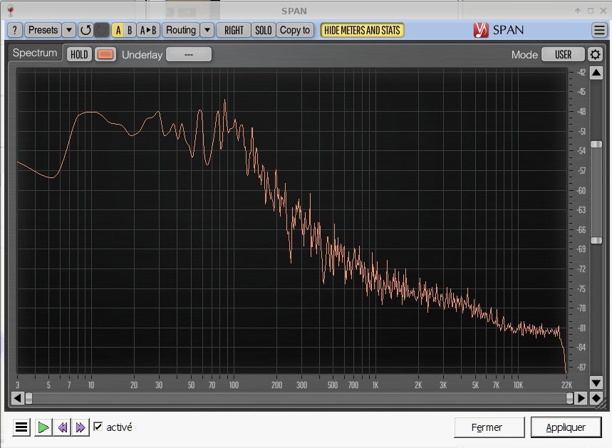

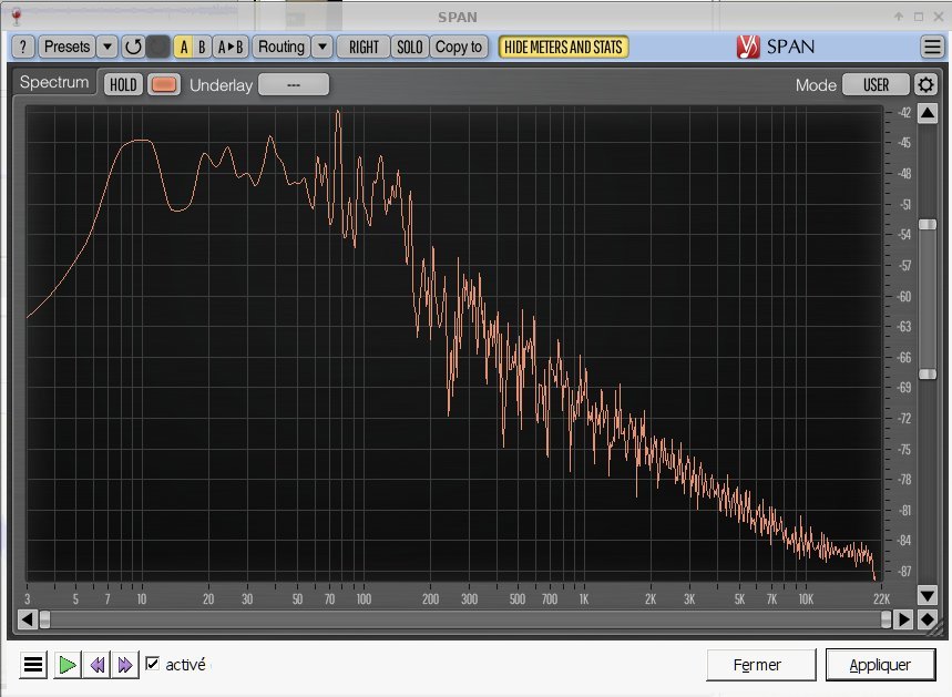

Un petit comparatif entre le rumble mesuré sur une B&O 4500 et la B&O 8000 avec son plateau de TX:
Rumble pour la 4500:
Rumble pour la 8000:
