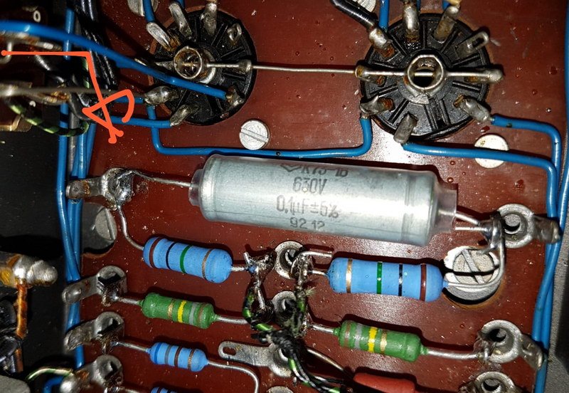

Sur ce je me prépare pour une écoute... Paf, la plaque d'un tube rougie. :cry:
Après renseignement trouvé sur le net, il s'agissait d'un problème de polarisation (trop forte ou absente).
Causes possibles : condos de 100nF fuyards, fil coupé, soudure sèche.
Je me met en recherche. Je vérifie les soudures, tout sembles bien, idem câbles. :sweat:
Le remplacement des 100nF sur les embases des KT66 ne change rien.
Je vais tester le 100nF sur la carte à cosses. En dessoudant, la cosse reste sur mon fer. Elle etait quasi sectionnée à sa base. :baston:
Après avoir soudé les composants à l’œillet,à défaut de cosse, le test fut concluant et la plaque du tube ne rougissait plus. \o/
J'écoute depuis 2 heures. Ça marche fort bien ces Quad II !

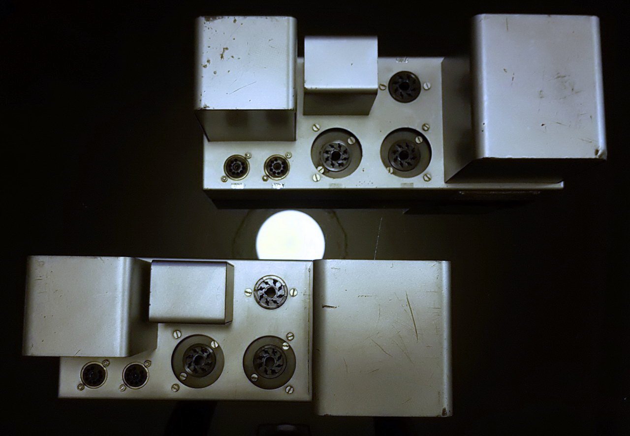

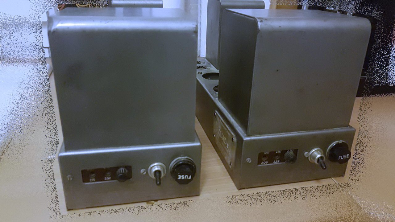

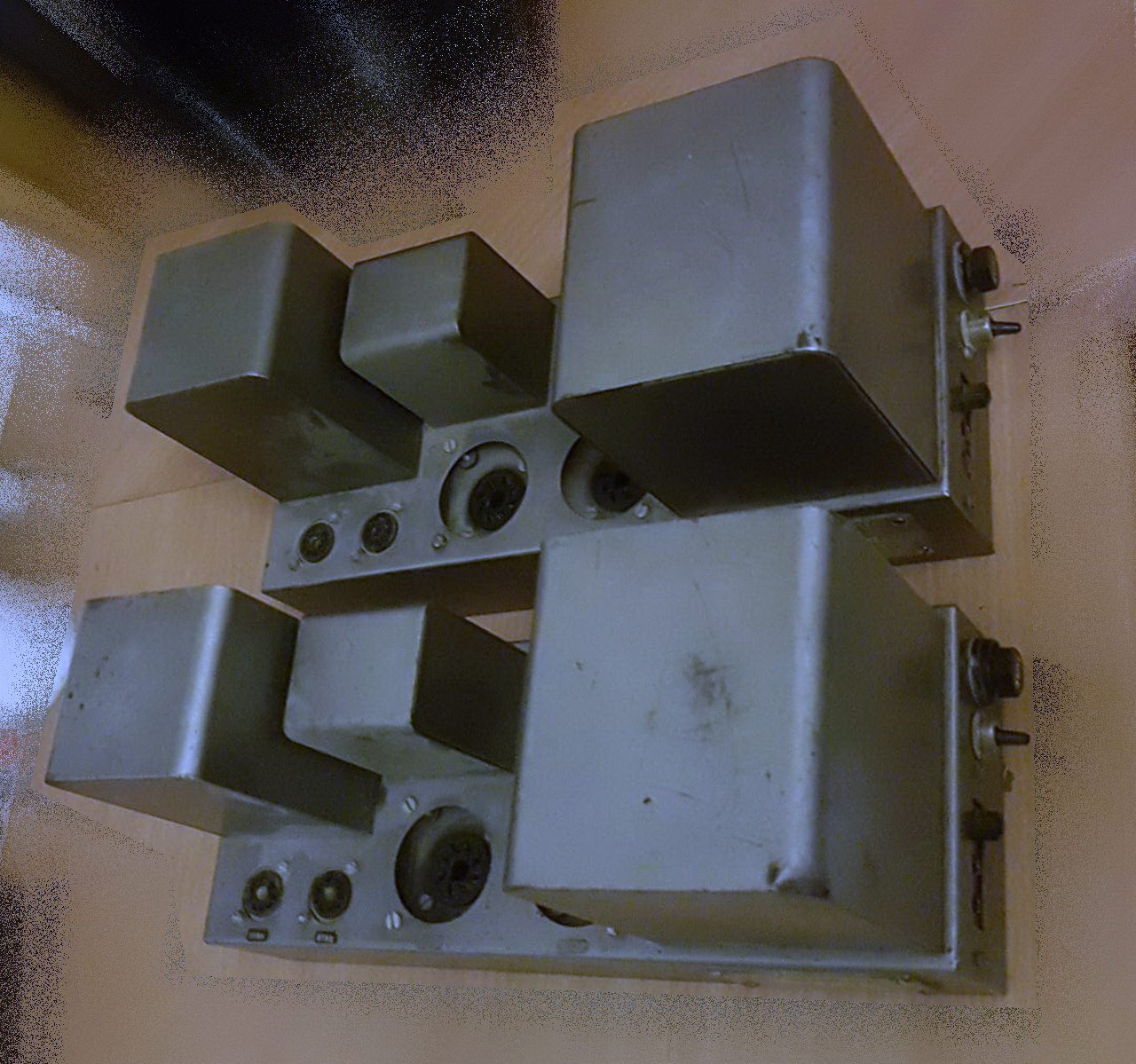

Comme je suis gourmand, hier soir j'ai acheté une paire de Quad II pour moi.
Ils sont en état esthétiques moyens, très sâles, mais quasi dans leur jus aux niveaux des composants ; seuls le condensateur et la résistance en parrallèle de la self ont été changés sur les 2 exemplaires.
Il y a une modification faite proprement : des interrupteurs de mise en fonction on été ajoutés. C'est pas plus mal.
Quelques photos de leur état à l'arrivée, chez moi.
Après 2 bonnes heures à nettoyer, toujours hier soir, ils ont plus présentables.
Provenant d'un environnement fumeur, c'était bien "cra cra"...
L'un des exempalires a visiblement suffit une chute, vu le coin enfoncé du capot du transfo d'alimenation. :spamafote:
Version 220V. Interrupteurs ajoutés proprement.
En arrière plan, un énorme tube d'oscilloscope, que le vendeur m'a offert. :D
