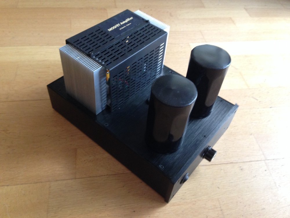

Bonjour les ami(e)s du forum :hello: ,
J'ai récemment fait une petite trouvaille que voici sur laquelle je souhaitais attirer l'attention des adeptes de l'électronique et du fer à souder (ce qui n'est pas mon cas).
C'est un ampli à base de transistors MOSFET d'une puissance d'environ 30 watts, dont les premiers watts (combien ???) en pure classe A. Il est modeste de par sa taille et son poids, mais réellement surprenant par ses prouesses. J'ai eu l'opportunité de l'avoir à l'essai quelques temps à la maison sur mon système, puis épaté par ses qualités, il y est resté. Son rendu est à la fois dynamique, il donne envie de pousser le son grandeur nature et toujours sans aucune agressivité, chaleureux comme du tube mais aussi très détaillé et fouillé quelque soit le niveau de volume. Bref une petite chose qui ne paie pas de mine mais qui devient vite très attachante :genial: !
Côté technique, vous aurez compris que je n'en maitrise pas la réalisation, mais je pense que la simplicité de son schéma et le peu de composants nécessaires en fait un candidat de choix pour celles et ceux qui souhaiteraient de confectionner un très bon petit ampli à budget modeste.
La personne qui l'a construit et l'a longtemps utilisé sur du haut rendement, style VOT (mais aussi avec succès sur des panneaux électro-acoustiques !), m'en à dit ceci :

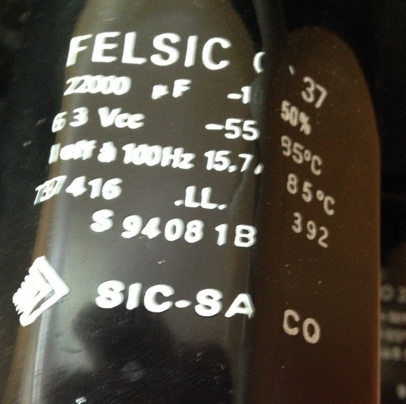

A priori une grosse alimentation est bénéfique on doit être pas loin des 80000 uf, largement suffisant.
