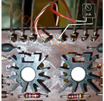

Réglage du Bias, le tuto réalisé par Alain pour ceux qui, comme moi ne comprennent pas tout...

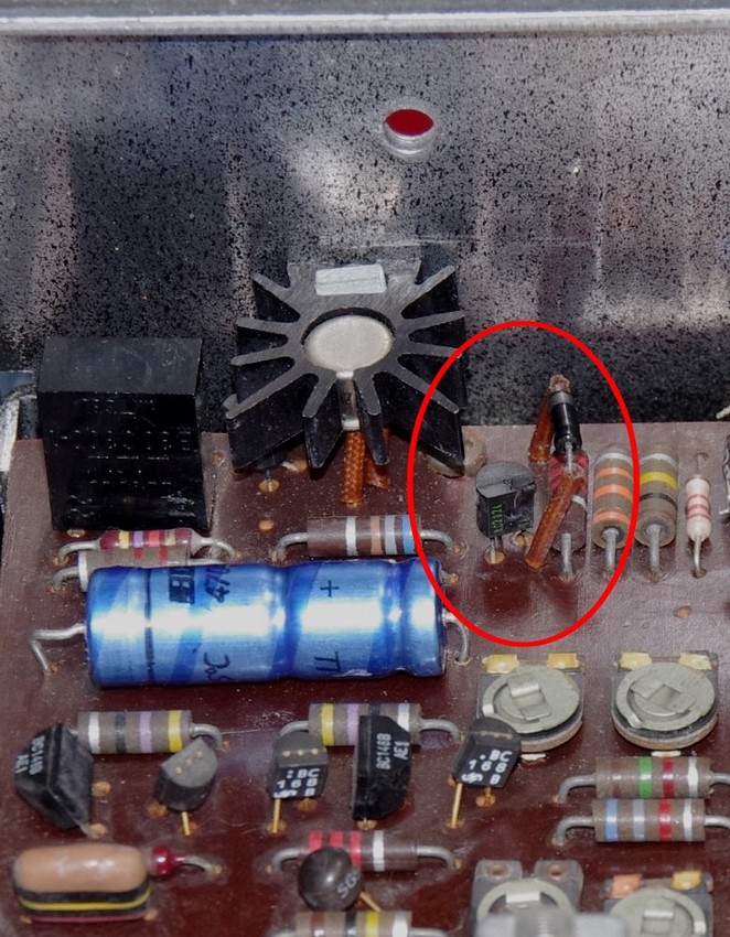

L'appareil est maintenant fonctionnel, pour la partie tuner un des transistor a également souffert et sera changé ultérieurement, car a fort niveau (+6) le tuner sature.
Bizarrement le tuner a également un décalage de 9 mhz, cela n'avait jamais gêné son actuel propriétaire (?).

reste plus qu'à changer ce transistor et la diode sur la partie tuner. Ils ont dû morfler un petit peu. On a en stock.

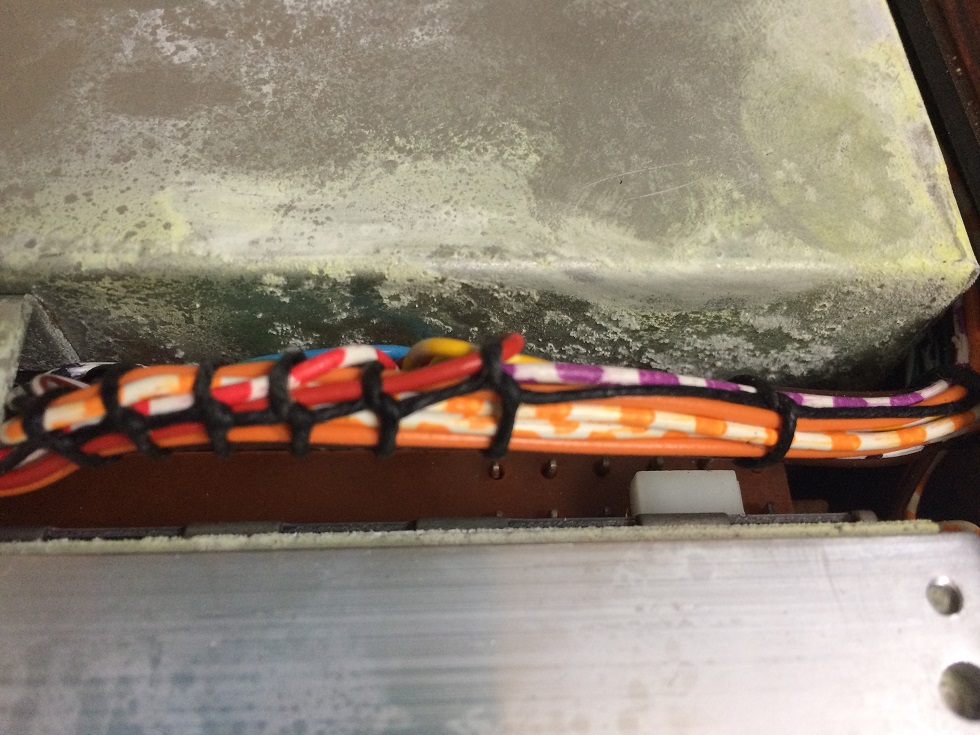

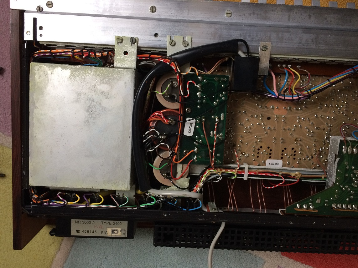

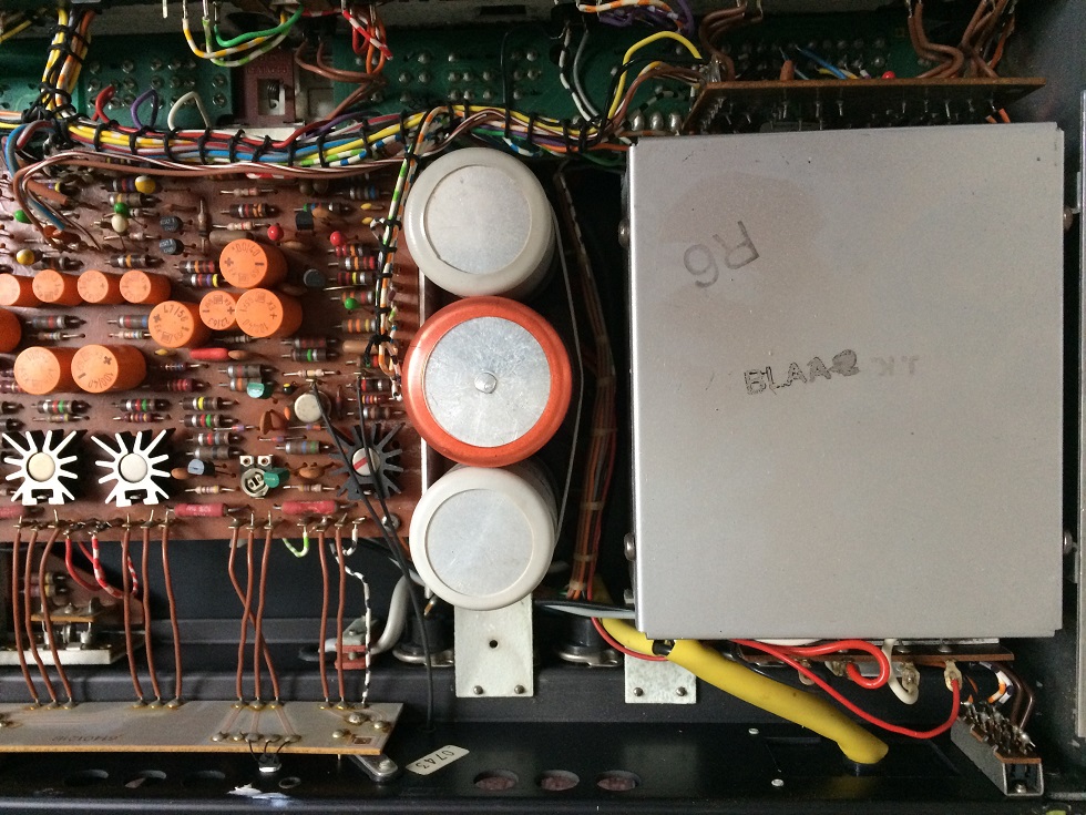

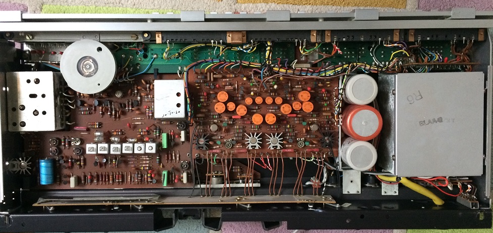

J'ai eu l'occasion hier de prendre un BM 3000-2 pour pas trop cher, ne connaissant pas l'état de fonctionnement (stocké pendant 10 ans par les beaux-parents du vendeur). je voulais le mettre en lieu et place du Marantz 2226. L'aspect extérieur est nickel
, mais, car il y a un mais (et pas des moindres...) le coté gauche ne marche pas
. Par contre le coté qui fonctionne me plait bien.
des photos pour le moment: il est propre, dedans et dehors, par contre des traces que je n'aime pas trop... Voila...
