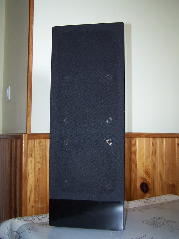

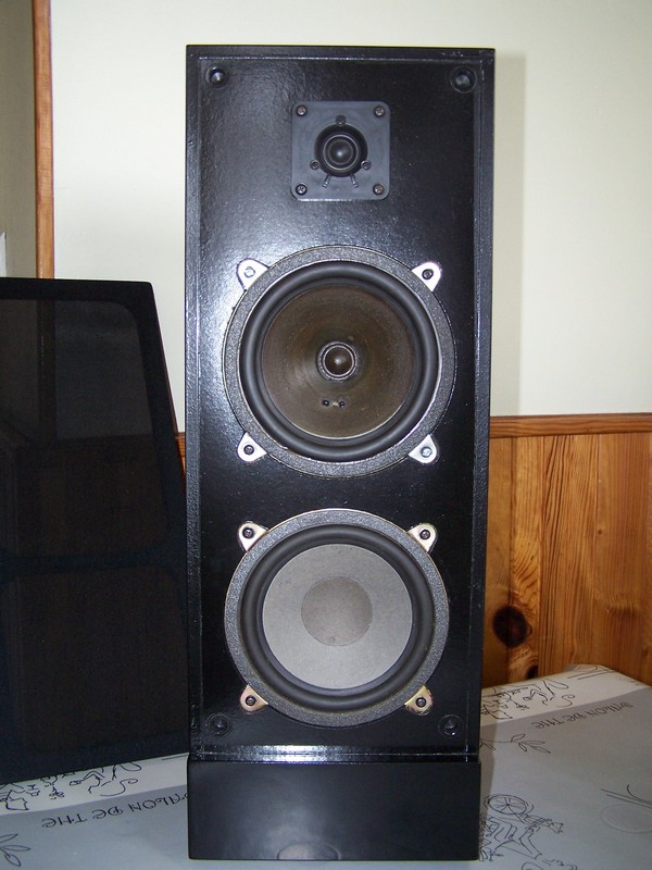

Je vous présente cette petite paire d'ELIPSON 1003 qui me plaise beaucoup de par leur look même si elles ne sont plus tout a fait d'origine puisque le placage bois a été laqué.
Il était en mauvaise état et cette solution m'avait été proposé gracieusement par un ex collègue doué en peinture.

à mon avis ce sont pas des 1003
mais ce serait des 3002
j'ai une paire de 3002 , boomer et passif Audax sur les miennes en 16cm de diametre , tweeter Siare
les tiennes ont : boomer et passif Siare ( on dirait qu'ils sortent de la même chaine de fabrication , ils ont évité la peinture noire sur les saladiers )
tweeter ITT
les 1003 ont un boomer AD80671 Philips (8" =~ 20cm) et un passif Siare à membrane enduite
tweeter ITT

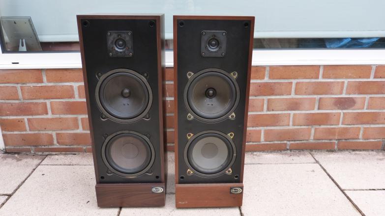

A l'occasion de l'acuiqition d'une 3002 orpheline, je me suis aperçu de différences notoires avec la paire de 3002 que je possède déjà ...
Aurait-il eu une série "A" et une série "B" ?
Je vais nommer "A" l'enceinte que je considère plus ancienne et plus "aboutie", si l'on peut employer le terme abouti pour une enceinte que je considère de finition légère pour le prix qui en était demandé à l'époque ...
Le reportage :

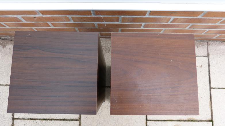

Le placage
à gauche la série "B" à droite la série "A". Pour la B le placage n'en est pas un, c'est plutôt une finition "Vénilia" au pur pétrôle. Sur la A on a droit à un placage en bois d'arbre.

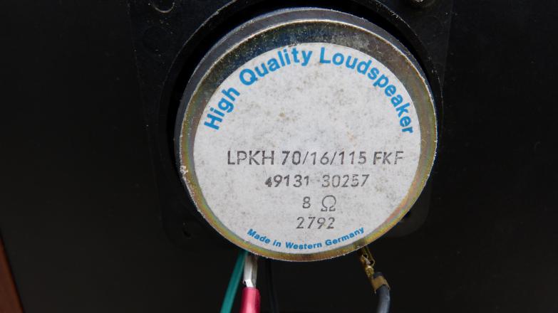

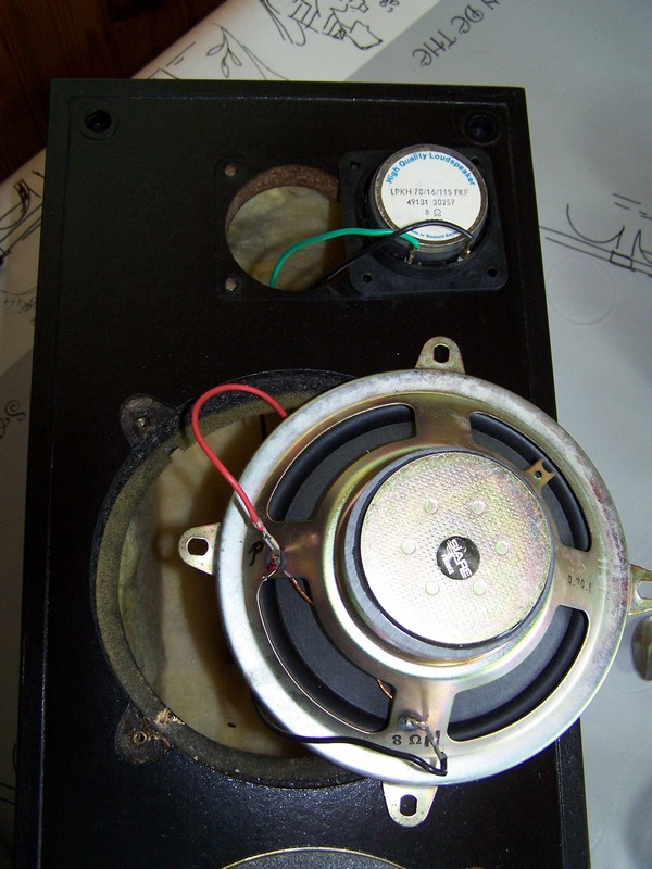

Les tweeters
Sur les modèles A et B 2 tweeters identiques de marque ITT

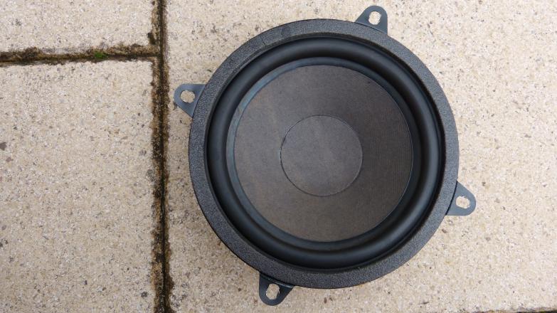

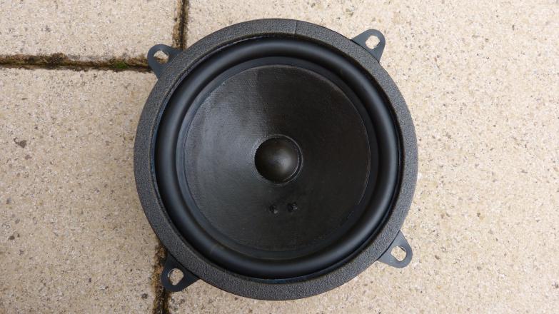

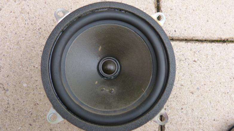

Les graves
Sur les modèles A et B des graves de marque SIARE, quelques petites différences, sur la série A le cache noyau possède un petit bourrelet supplémentaire

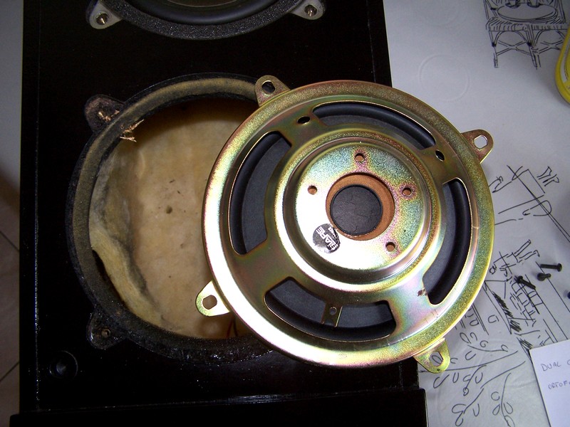

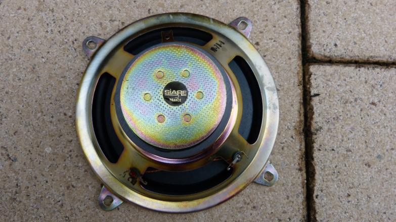

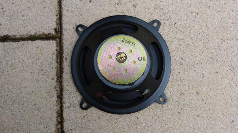

Les passifs
Sur les modèles A et B des passifs de marque SIARE.
Les haut parleurs graves et passifs sont vraiment de construction légère ...
Je pense que le tweeter ITT doit approcher leurs poids réunis ...

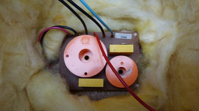

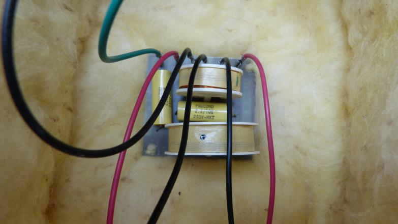

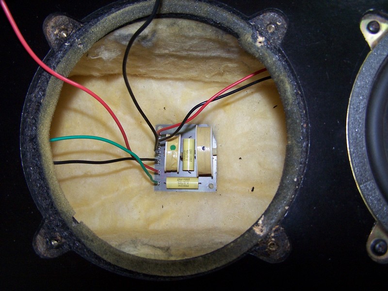

Les filtres
Je n'y connais rien en électronique, mais ils sont, à première vue, différents, les spécialistes apprécieront (ou pas)

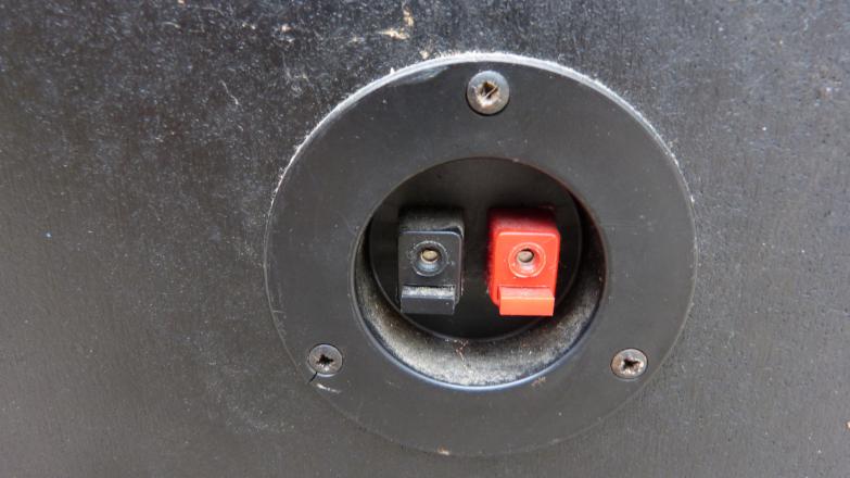

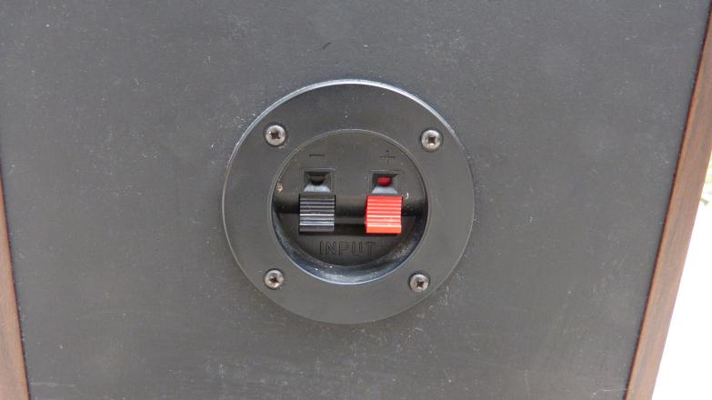

Les connecteurs
Voilà le petit tour de cette enceinte est terminé, peut-être quelqu'un aura-t-il quelques éclaircissements ...
Les filtres
Les connecteurs

trouvé ce WE une paire de 3002 pour une misère
mais avec tweeters morts
la version A
tweeter ITT
pas de peinture sur les Siare
du vrai placage, (noyer ?)
aucun lest dans les passifs
en réparation mis des Siare TWK
ces TWK ont équipé des 3002 plus récentes , j'ai une paire
proche de la version "B"
placage vinyle
saladiers noirs sur Hp et passif
présence d'un lest sur les passifs
première écoute de la paire réparée
médium aigu OK
grave pas bon, çà sonne comme une enceinte de mini-chaîne à pas cher
conaissant la version "B"
je tente un truc:
un carré de plomb collé dans un passif
estimé à 10g
écoute
le grave se remet en place avec de la profondeur et une écoute agréable
le 2e passif a eu son carré de plomb
à se demander si la série "A" n"a pas eu un passif mal choisi ou écoulé malgré une erreur d'achat
