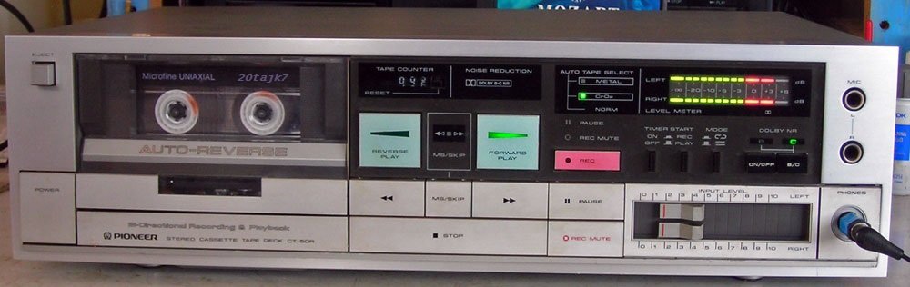

La longue histoire d'une platine qui m'a initié à la réparation des platines cassettes.
En 2009, je débutais dans les cassettes, le copain de ma mère me donne sa platine cassette qu'il n'utilise plus.
Un Pioneer CT-50R acheté en 1983 après son service militaire, j'ai tout de suite apprécié ce design des années 80 et la fonction autoreverse.
Mais il ne fonctionnait pas et ça m'a rendu fou pendant un moment !

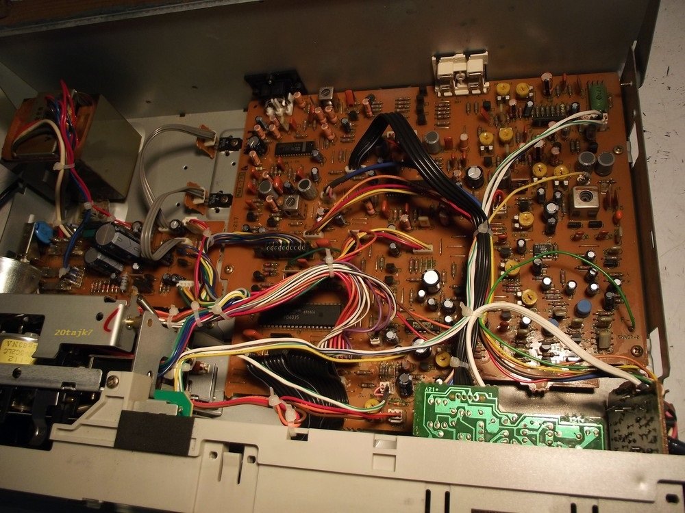

La carte principale avec un microprocesseur PD4035 (et un expandeur d'entrées LC7800), un PA3004 pour la recherche de blancs, une paire de HA12058NT pour le Dolby, un M5218L en préampli de lecture et un NJM4558D en ampli d'enregistrement.

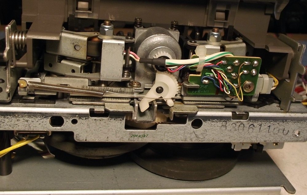

La tête pivotante, les petits fils cassent facilement au niveau des soudures.

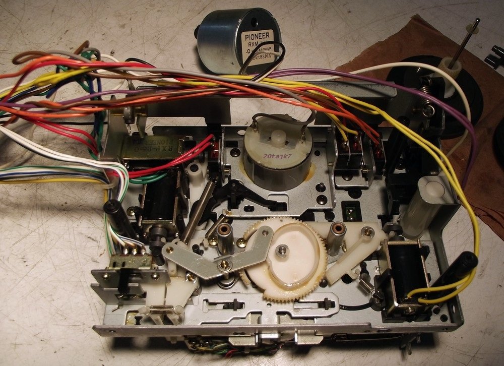

Une mécanique pas si compliquée pour un autoreverse, avec deux moteurs et trois solénoïdes.
- Commande (fils jaune) pour la montée du bloc de têtes.
- Inversion (fils vert) pour le retournement des têtes.
- Freinage (fils bleu) pour le déblocage des freins en avance/retour rapide et le positionnement des têtes à mi-course pendant la pause et les recherches des blancs.
Ainsi que six microcontacts :
- Autorisation enregistrement face B (fils rouge).
- Détection de type de bande (fils marron, rouge, orange et jaune).
- Autorisation enregistrement face A (fils orange).
- Ouverture de porte (fils violet).
- Direction (3 fils blanc rayés).
Le moteur de cabestan RXM-111 (qui est un Matsushita MMI-6A2HUP rebadgé), la plupart du temps mort ou très bruyant, je le remplace par un Mabuchi EG530AD-2B (quand il n'est pas déjà remplacé en SAV par un EG510AD-2B2, souvent bruyant ou mort aussi).
Le moteur de bobinage RXM-112 (Matsushita MMN-5C2LC).
