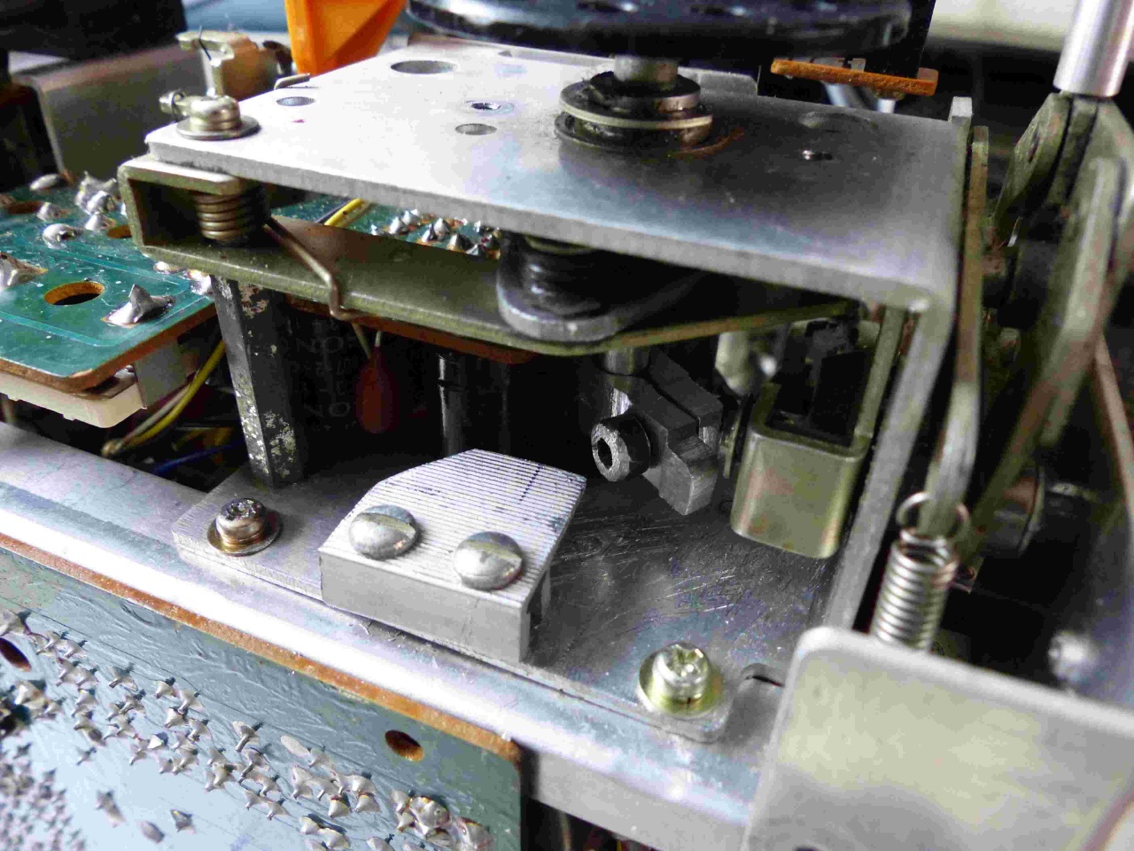

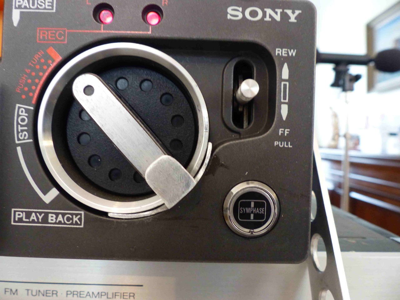

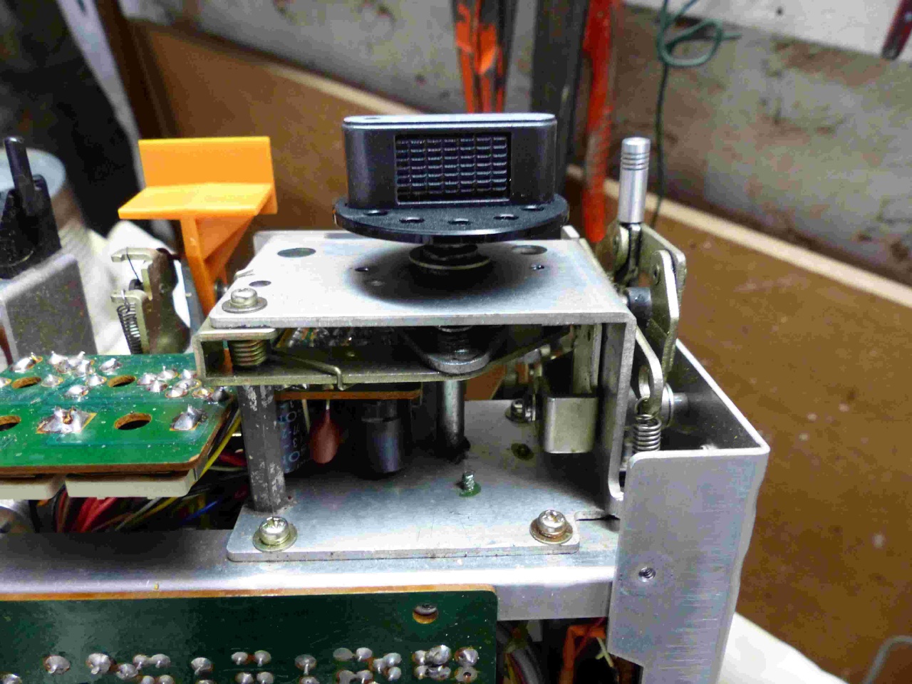

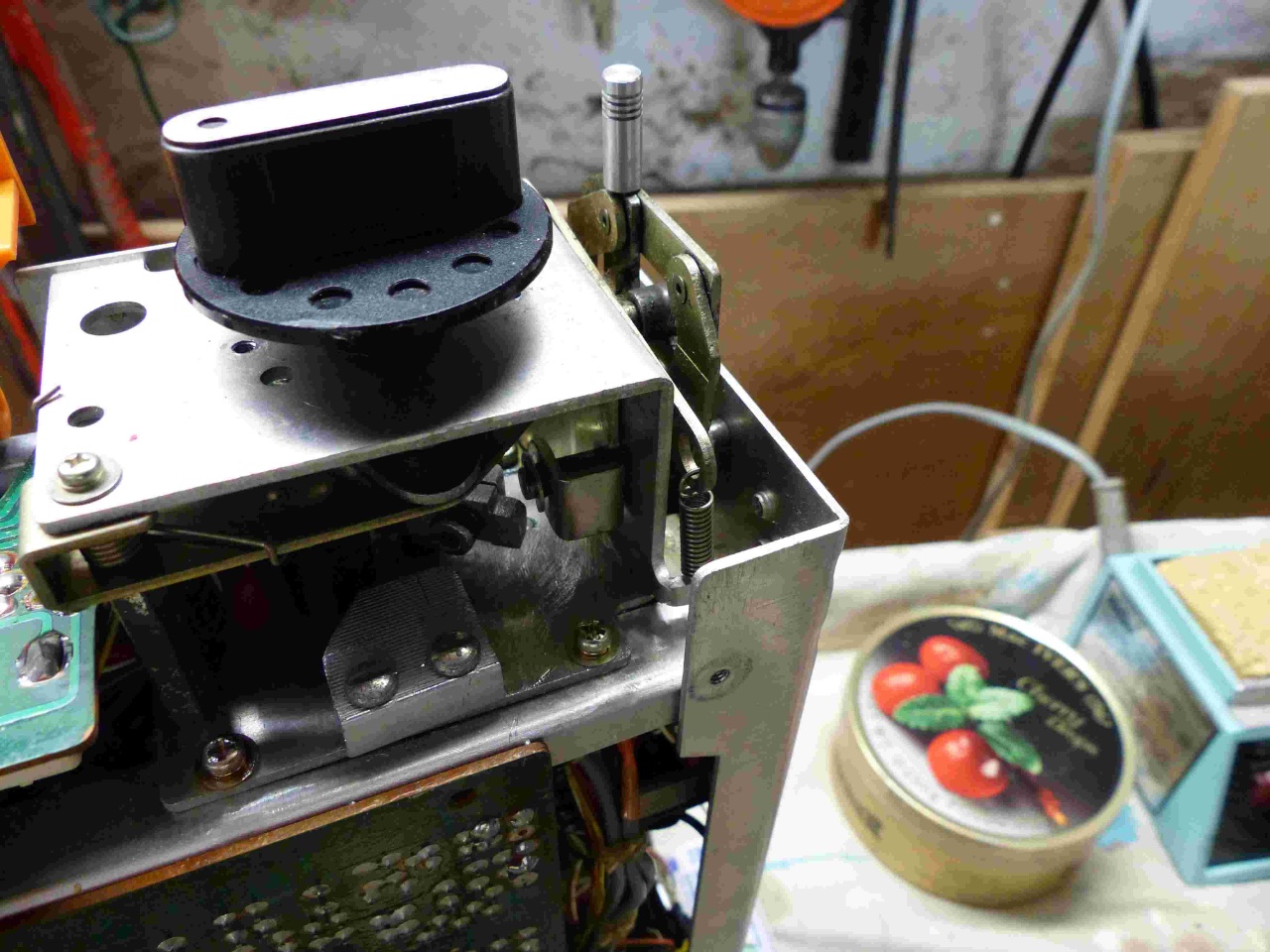

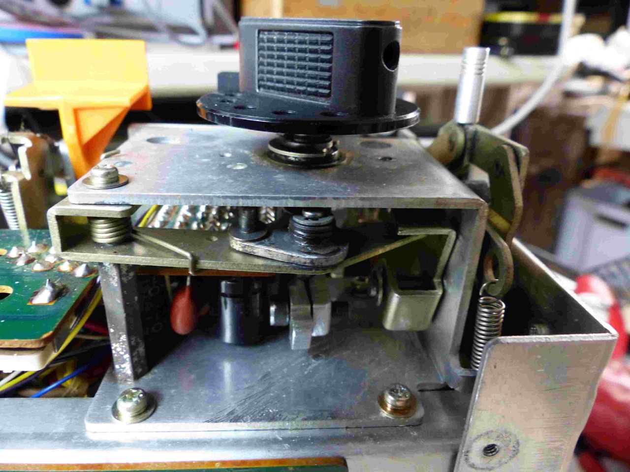

Un ami collectionneur de la région parisienne me demande d'apporter ce
message au fil concernant le TC 510 Sony:
« Confronté à panne qui rend inutilisable cette belle machine en enregistrement (qu 'un généreux collectionneur du Tarn , (il se
reconnaîtra ), m 'a donnée )j'ai été amené à réaliser un petit verrou avec l 'objectif de ne pas modifier l 'aspect extérieur du
magnétophone .
Ma solution est la suivante:
Un petit loquet en 2 parties serré sur l'axe de commande vient se placer sous un morceau de profilé alu, bloquant ainsi cet axe en
position enregistrement.
Mieux qu 'un long discours les 6 photos jointes expliquent la chose. Sur la première on voit que j 'ai du limer 2 vis qui dépassent
pour permettre le passage du loquet.
Comme je ne suis ni ajusteur ni mécanicien le loquet à été taillé au fil de l'eau : Un coup de lime par ci , un coup de lime par là
car il y a toujours un point qui bloque ou qui frotte . C'est pourquoi je serais bien en peine d'en communiquer le plan .
Il y a cependant une contrainte à cette solution : cette position sera exclusivement ENR et plus jamais Lecture.
Cela m'a semblé de peu d'importance.
Voilà , mon TC 510 est sauvé. »

"Mon pote parisien m ' a communiqué la dernière version d'un
bricolage rapide pour le blocage de l 'enregistrement d'un TC 510
victime de cette panne fréquente . Le bidule est taillé dans un
morceau de cornière d'aluminium de 20 par 20 . la pièce est tenue
par coincement et une goutte de colle éventuellement . Si l 'on
accepte l 'impact sur l 'esthétique , en une heure de travail le
magnéto est sauvé ".
