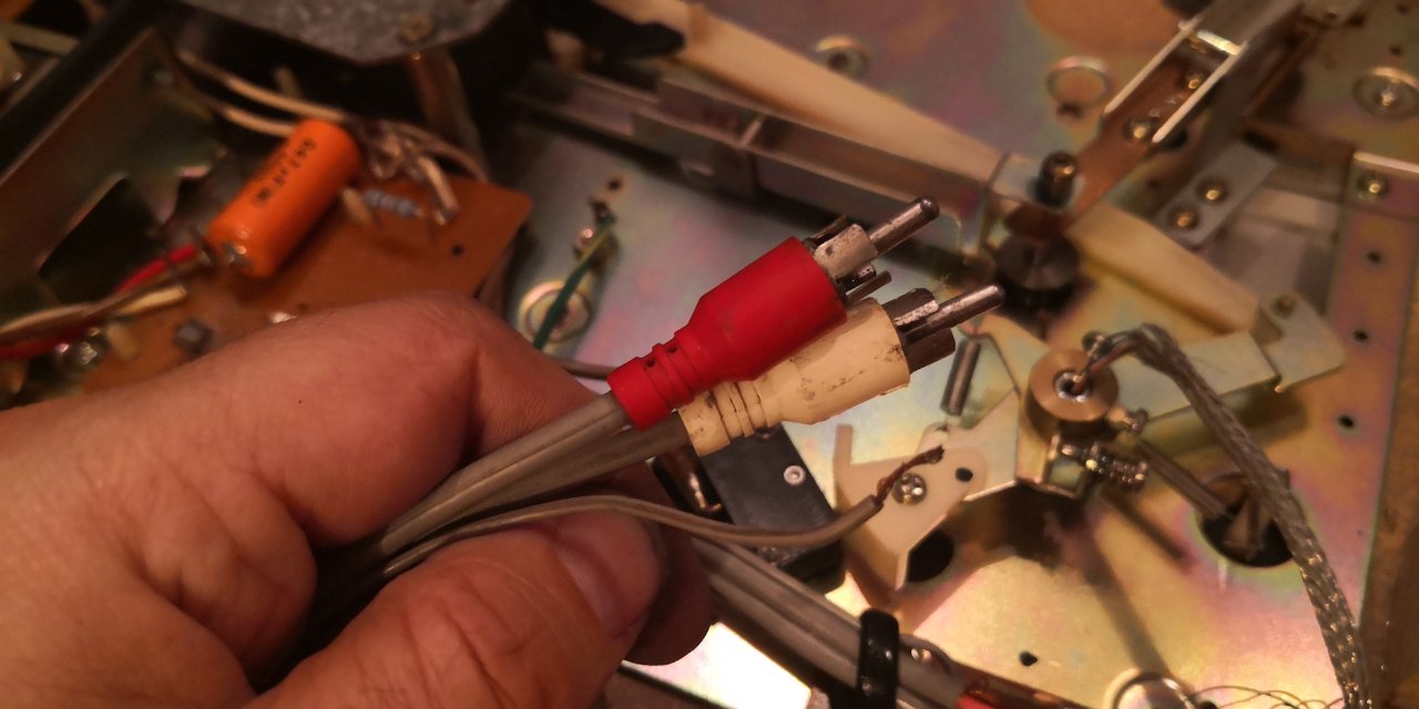

Le bricolage prévu :
Ressouder le fil de terre.
Je ne sais pas si c'est classique d'avoir une terre sur le matériel hifi, je vais rechercher sur le forum.
Le vendeur m'a donné deux cables d'alimentation, un récent avec la terre et un gris beaucoup plus ancien avec le même connecteur mais sans la terre (cable marqué Sony).
Et sûrement un changement du cable phono, remplacé par un câble RCA classique coupé en deux.
Re: Akai AP-206C
Pas sur tous les appareils assez anciens, cette platine est assez ancienne 77/80 de mémoire, ça fonctionnera sans mais comme c'est d'origine il est préférable de ressouder ce fil.
