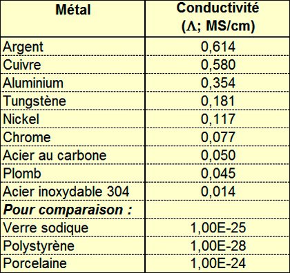

De plus la visserie est majoritairement plaquée cuivre. Y'a-t-il un avantage technique ?

Je pense par sa bonne conductivité électrique...SidSmith a écrit : mer. 1 févr. 2023 18:01 De plus la visserie est majoritairement plaquée cuivre. Y'a-t-il un avantage technique ?

Mais pourquoi veut-on une meilleure conductibilité de leur part? P.ex. est-ce pour s'assurer que le châssis soit à la masse et diminuer le bruit ?

Peut être, peut être aussi pour une meilleurs conductivité thermique.SidSmith a écrit : mer. 1 févr. 2023 19:13Mais pourquoi veut-on une meilleure conductibilité de leur part? P.ex. est-ce pour s'assurer que le châssis soit à la masse et diminuer le bruit ?
