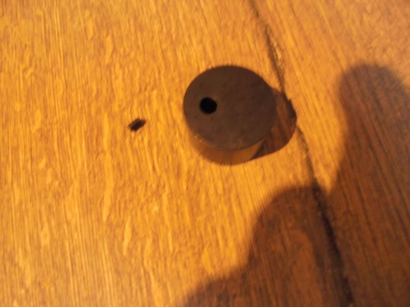

Vous le verrez sur les photos le contrepoids d'origine a été perdu, et remplacé par un bricolage douteux, ça aussi sera à refaire.

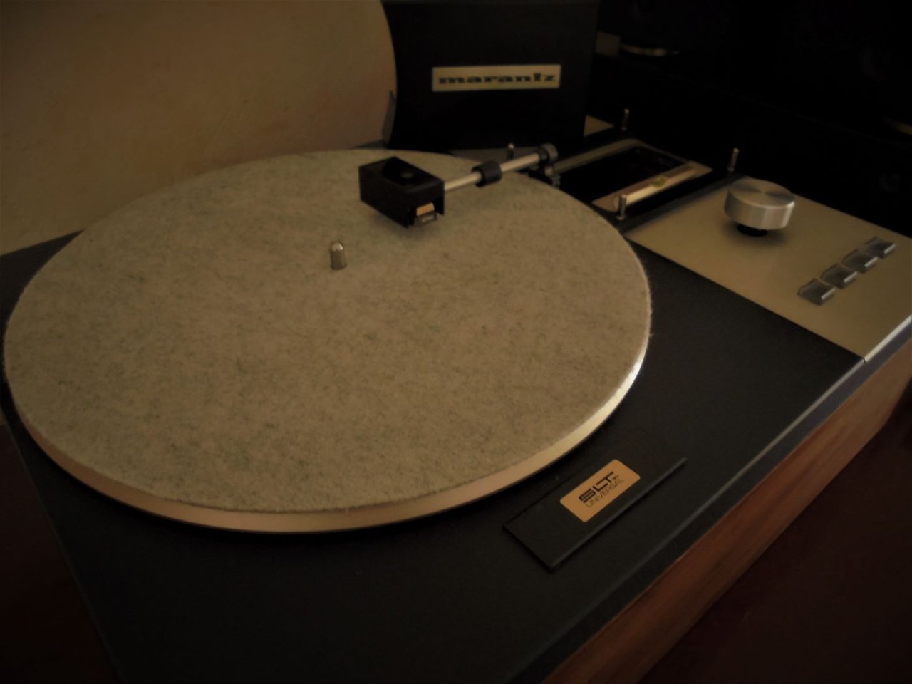

Nouveau sur ce forum, voici une petite contribution si ça peut aider à la réalisation du contrepoids de cette Marantz . A moins que ça ne soit peut-être déjà fait ??
Les dimensions d'origine du contrepoids de la SLT-12U :
Diamètre du contrepoids de 25mm.
Epaisseur du contrepoids 16mm.
Poids total de l'ensemble 22 grammes très exactement. Là je pense que le bon grammage à une importance capitale pour le fonctionnement parfait de cette platine.
Diamètre du perçage pour l'intégrer dans la tige du balancier: 5mm à 5,5mm Max. Commencer par percer d'abord à 5mm. Si ça ne rentre pas, il faudra peut être percer à 5,5m.
Diamètre de perçage (enfin une fois taraudé) afin de fixer le contrepoids sur la tige: Apparemment 3mm il me semble, la petite tige filetée à gauche sur la photo fait 2mm de diamètre sur 5mm de longueur.
Quelques photos histoire d'agrémenter.

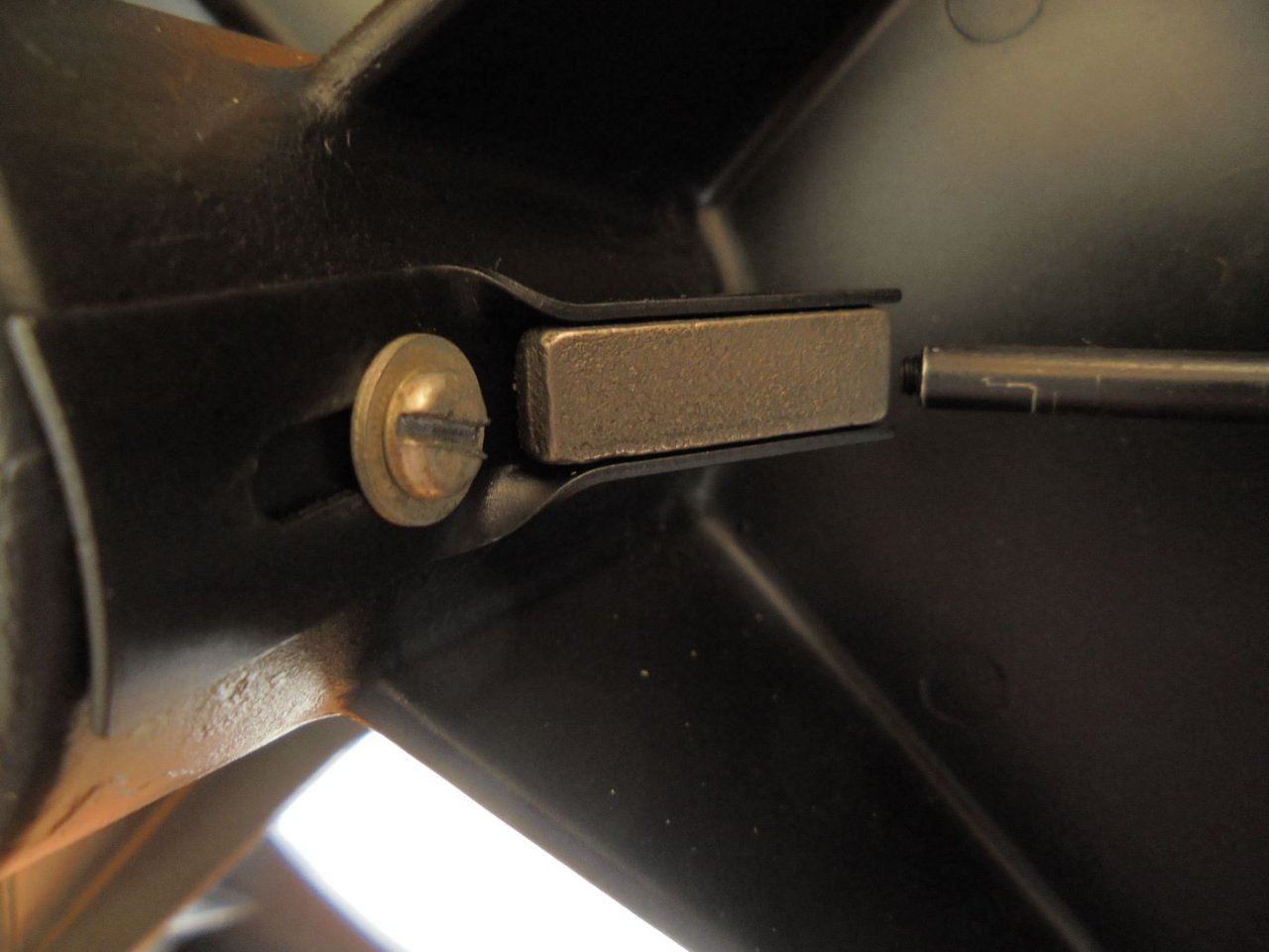

SidSmith a écrit : ven. 5 juin 2020 18:12 La SLT-12U est évidemment la table à avoir, car la SLT-12 a sa cellule (Shure V15 Mk1 1/2 :whistle: ) est collé au bras. Quelqu'un a essayé la SLT avec une cellule de moins grande compliance (<20 mN/mm) ?

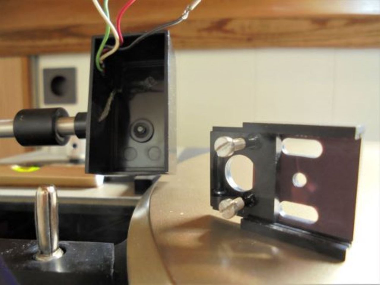

Je réponds tardivement, j''ai monté pas mal de cellules sur le Marantz SLT-12U, notamment des essais (atypiques ?) avec du Dynavector 10X3 et 10X5 qui à la base étaient montées sur d'autres bras, on n'était à 12 mN/mm il me semble... Les cellules passaient sans problème en lecture, aucune défaillance...
Mais en fait, quelques soit la cellule montée, jusqu'à aujourd'hui, je n'ai jamais eu de soucis. Si les réglages de niveau, de poids, etc, sont au poil et qu'on y touche plus, ça reste très fiable...
Je laisse ici le manuel de service et la photo de la pièce à l'intérieur qui coulisse et qui permet le réglage ainsi que la fixation de la cellule dans sa coquille/

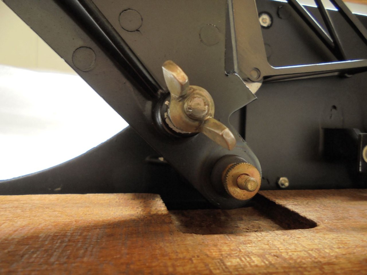

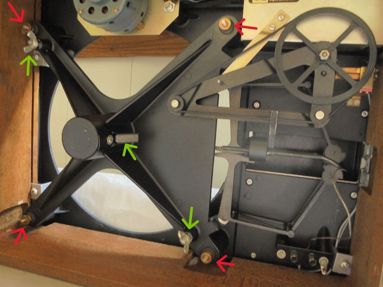

Aussi, une attention particulière à ne jamais dévisser les 4 vis moletées, car elles étaient réglées en usine (flèche rouge) . A l'époque, beaucoup de propriétaires semble t'il se sont fait avoir.. Pour le coup, bon courage pour retrouver les bons réglages, il paraît qu'on est parti pour la gloire... :stress:
Les 2 vis à oreilles (fléche verte) peuvent en revanche être réglées pour la hauteur du plateau.
L' attractivité de l'aimant pour la levée du bras automatique en fin de disque aussi.
