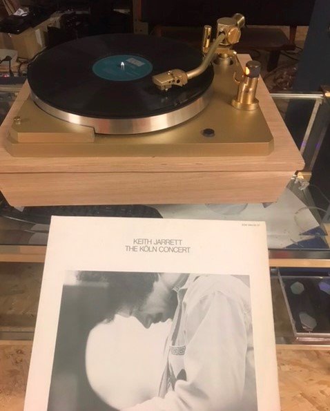

Bon, finalement, je suis retourné « en douce » faire quelques essais :roll:
Quelques fils entre les masses des câbles et c’est déjà beaucoup mieux.
Le gain convient bien à la 301. Effectivement, les step up sont mieux adaptés à la cellule que l’ortofon et ça s’entend directement. Ça commence à être pas mal du tout. Par contre, cette cellule est très sensible, la moindre impureté sur le disque s’entend. Il va falloir que je refasse un bon nettoyage de mes disques…

Fred …. c' est très sympa de nous faire des photos de tes avancements …. mais tu pourrais nous les mettre dans le "bon sens" :whistle:
Faut que tu prennes ton temps Fred et que tu soignes un peu ces liaisons de masse… :lol: et peut-être aussi ton cablage qui me parait bien "léger" …. ;)

Aaaaahhh, ça c'est un grand disque, Littelwolf ! Et il mérite effectivement le plus grand soin.

Merci Jean :D
Oui, évidemment, les câbles et les fils de masse sont provisoires :lol:
