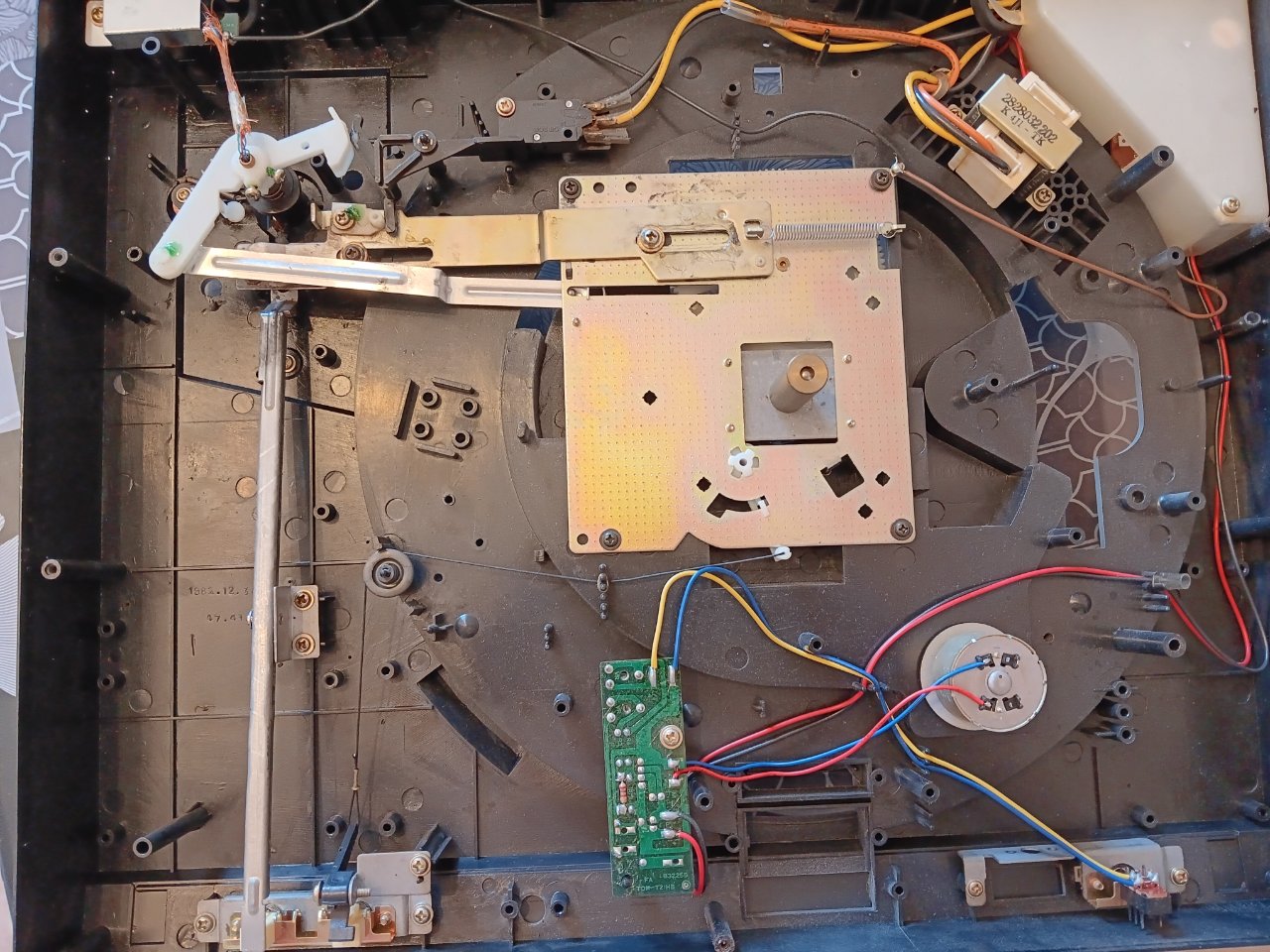

La platine un peu nettoyée, mais avec le capot bien rayé :/
La cellule avec son diamant d'origine

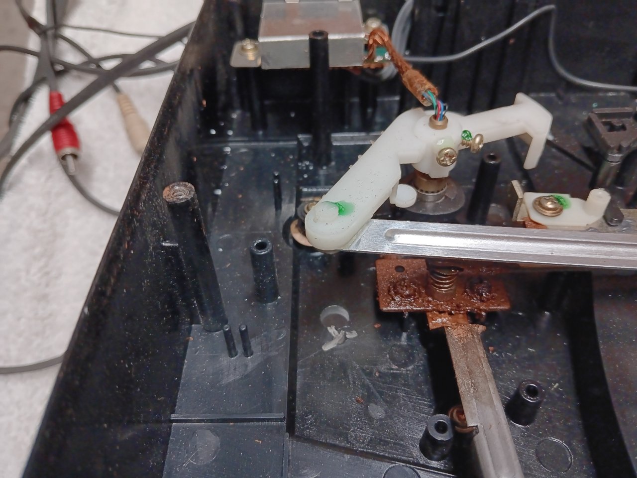

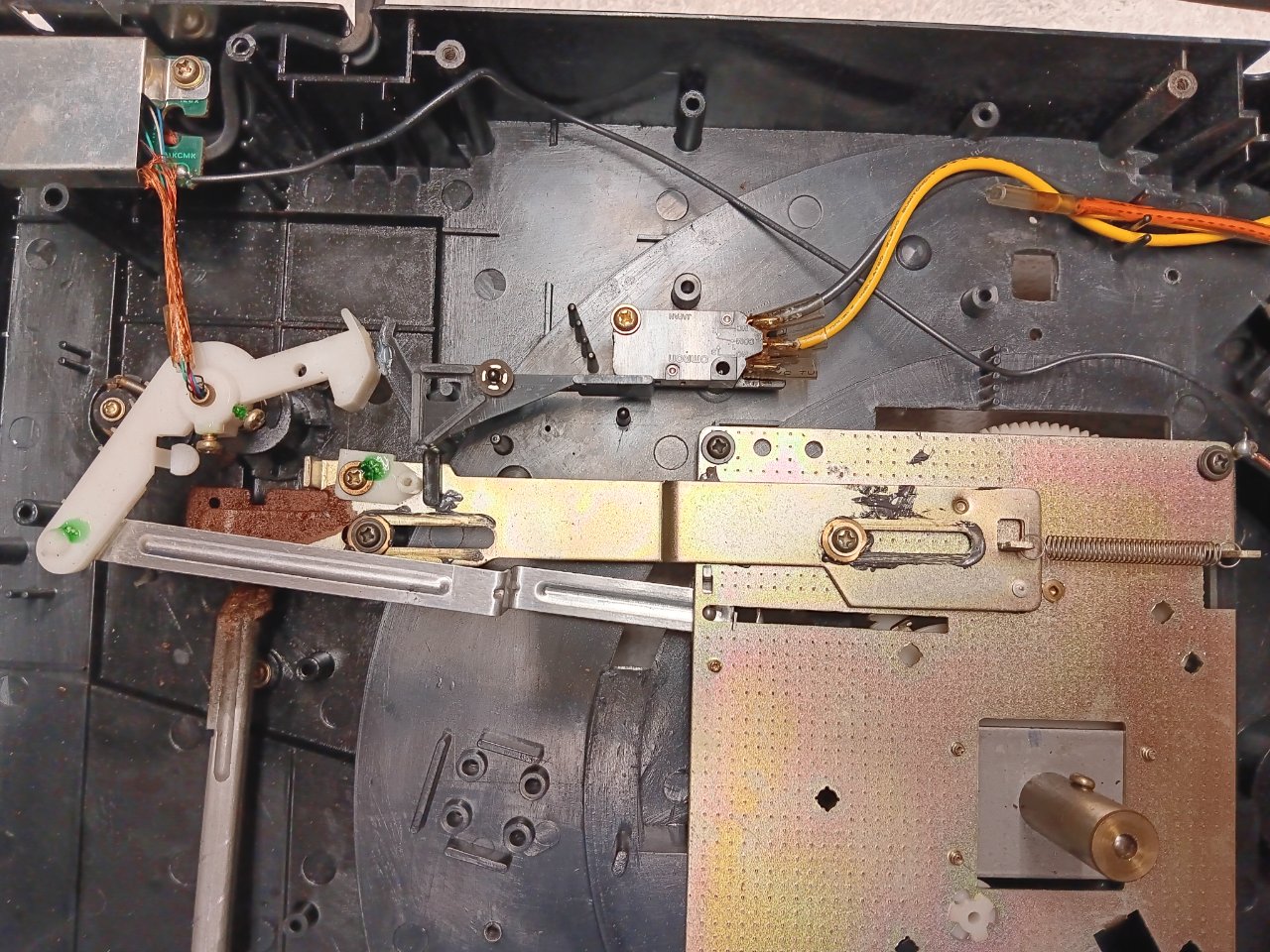

L'intérieur laisse découvrir qu'en fait le mécanisme du lève bras est bien oxydé à cause d'une graisse qui ne lui a pas laissé beaucoup de chance

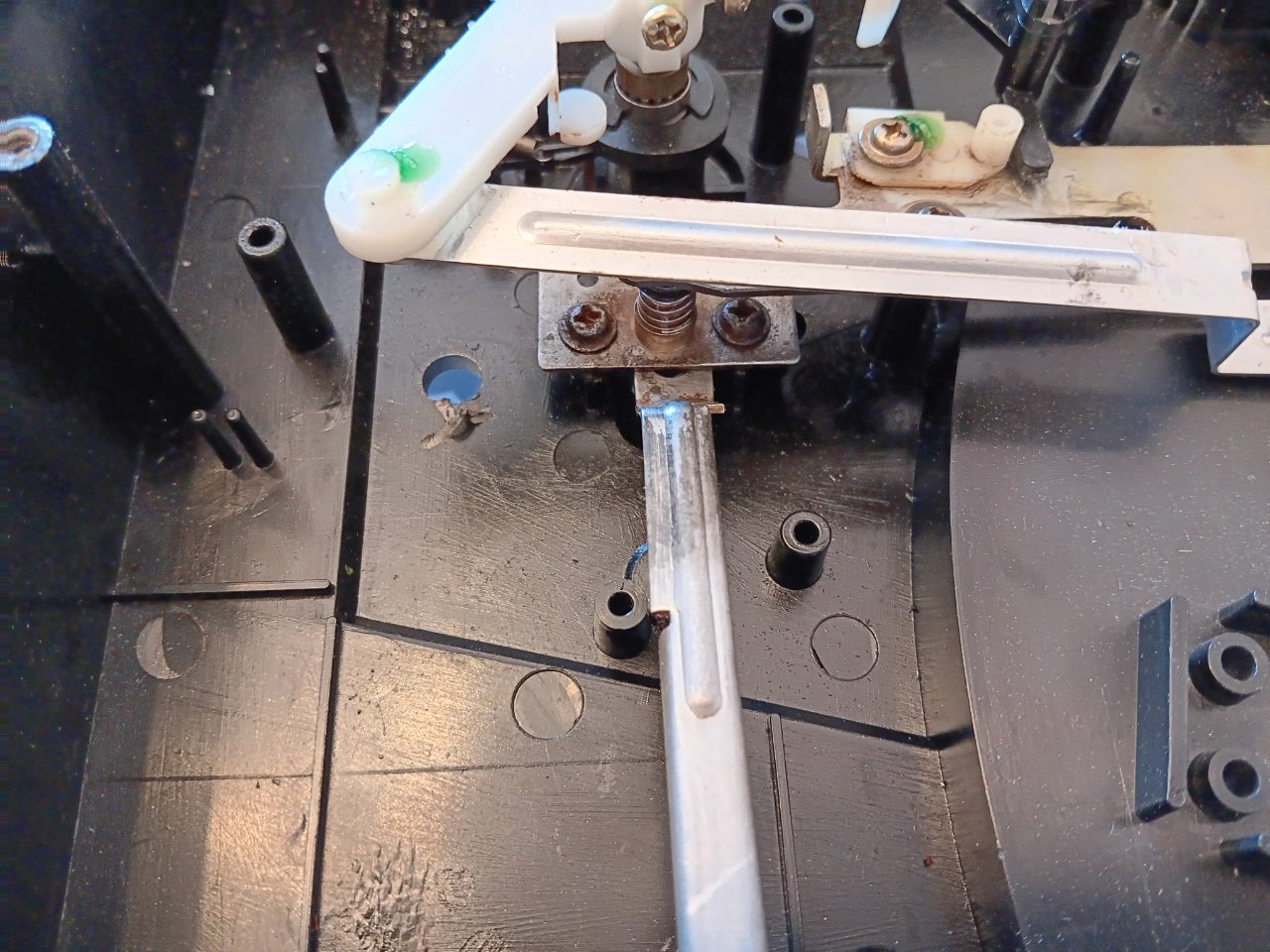

Le système du piston démonté pour dé grippage et nettoyage

Après tout ceci, remontage du piston, avec une huile silicone à indice de viscosité de 300000 (vient du japon)
Le lève bras fonctionne à nouveau superbement

Et tout le reste énuméré plus haut (réglage des vitesses du plateau, avec une petite modification du circuit électronique, car même au minimum, ça tournait encore un peu trop vite), la recherche de la discontinuité du câble de la masse, qui était "coupé" en deux endroits

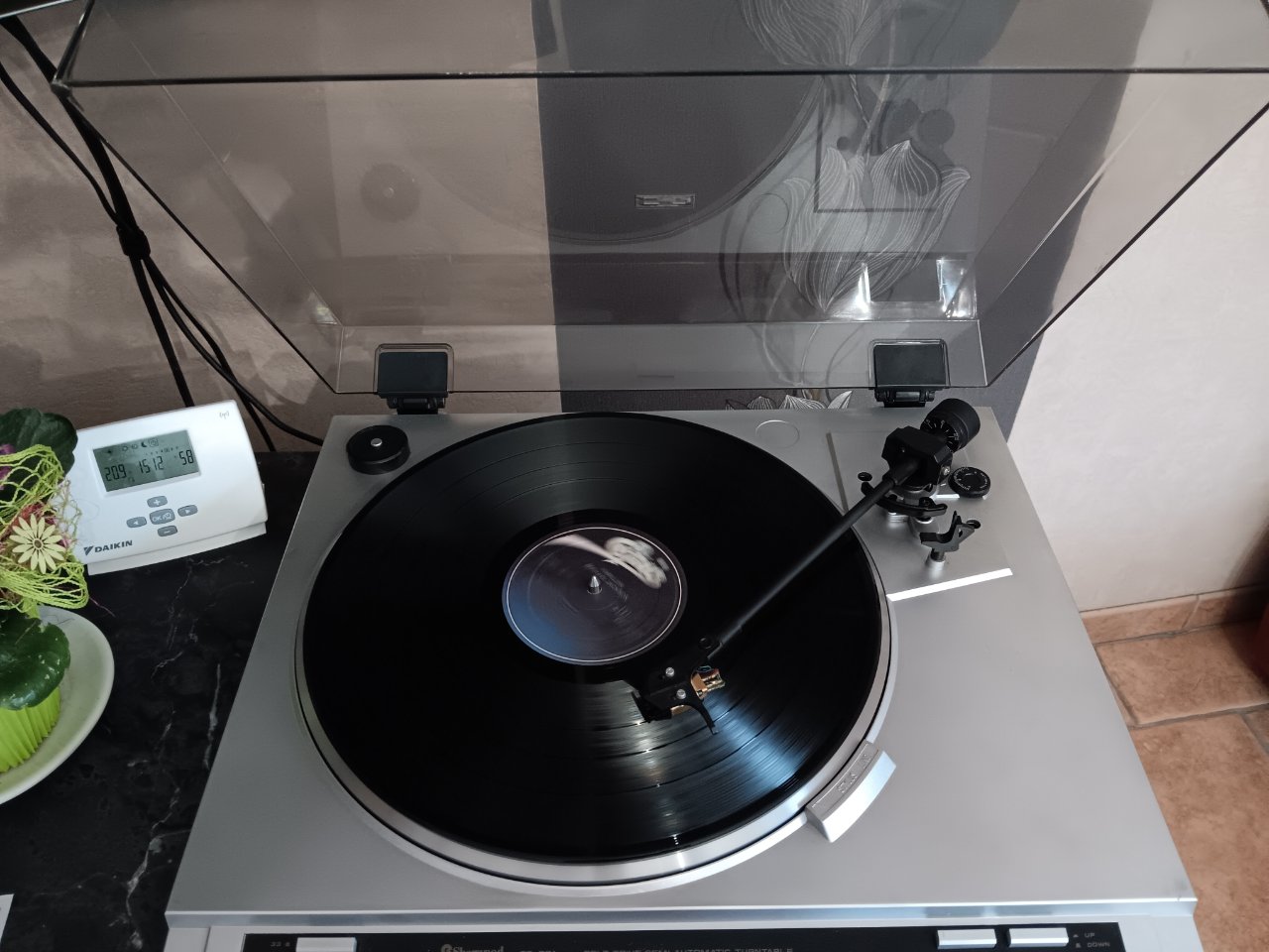

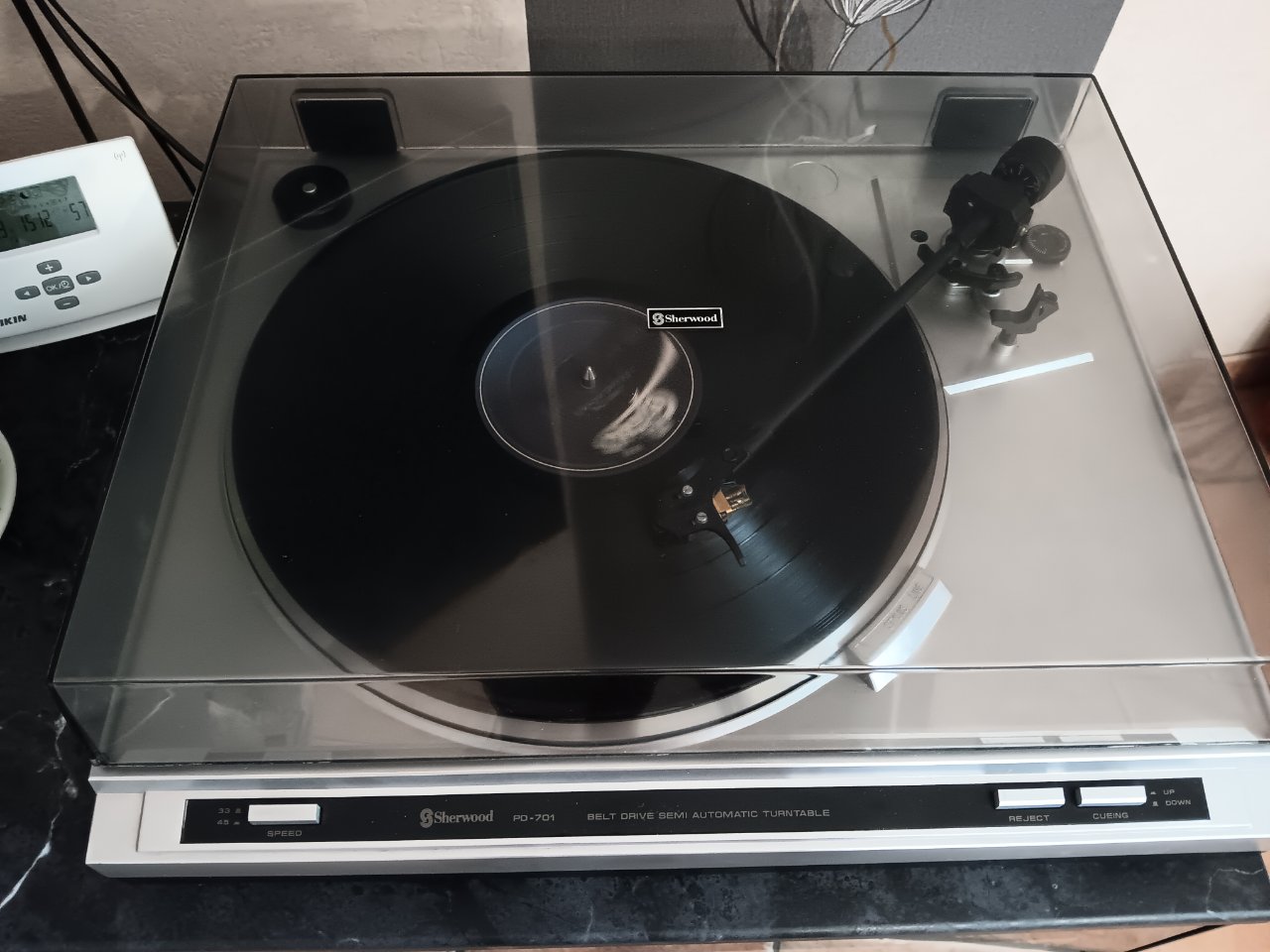

Puis le polissage du capot, avec le résultat final, et un nouveau diamant (entrée de gamme au cas où je l'abimerais lors des nombreuses manipulations de réparation
Voilà, donc maintenant elle fonctionne à nouveau correctement, j'aurai certainement encore deux ou trois choses à voir, mais dans son ensemble et après quelques heures de travail, je suis plutôt satisfait du résultat final :love:

J'ai acheté un kit de papier à poncer sur Amazon, avec différents grains, allant de mémoire du 80 à du 3000. J'ai protégé le logo central avec un autocollant transparent, puis j'ai commencé à poncer à l'eau avec une cale et du 220 me semble-t-il. Ensuite, j'ai continué progressivement en passant à 400, 600, 800, 1000, 1200, 1500, 2000, 2500, pour terminer au 3000. Pour la finition, j'ai passé du polish de rénovation puis un polish protecteur. Tu vois le résultat final qui est exemplaire. En gros, deux bonnes heures de travail, et le résultat qui s'apprécie au fur et à mesure. J'ai fait de même avec un capot de Dual.

J'ai reréglé dernièrement les vitesses de rotation du plateau, c'est nickel (il était un peu trop rapide). Pour ce faire, il existe un module incorporé à la platine, accessible d'en bas, et tu as même le dessous du plateau qui est fourni avec les différents points en 50 et 60Hz, tant pour le 33 que le 45 tours minutes. Par contre, j'ai réajusté avec deux résistances de 100 ohms pour ralentir encore un peu, car malgré les résistances variables, c'était encore un peu rapide.
