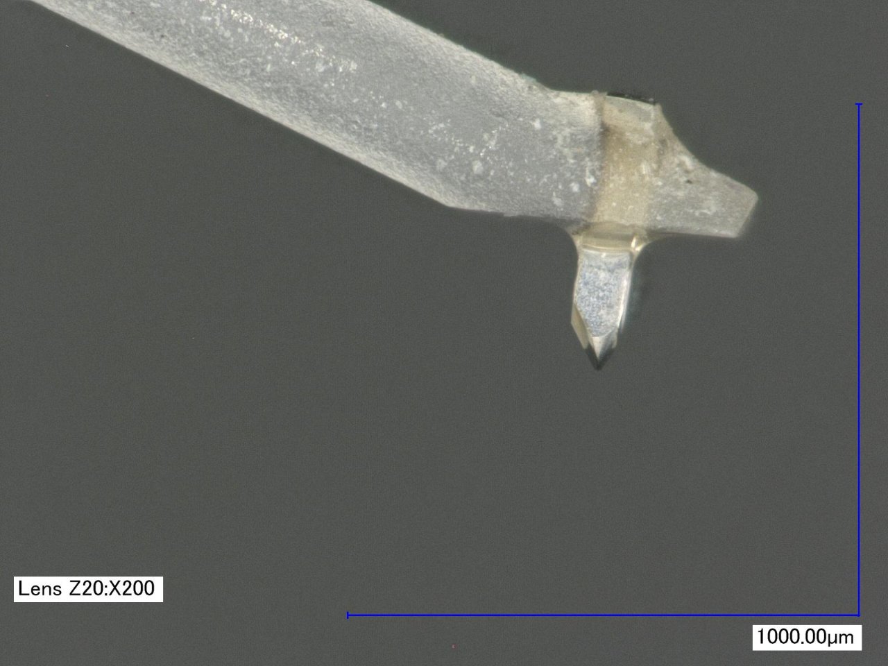

C'est de l'excellent materiel. Ce microscope coûte plus de 20 000 €, c'est le VHX 2000, très proche du 7000 du catalogue actuel, mais plus ancien. C'est le microscope de mon labo au boulot ...
Chez moi, j'utilise le celestron 5MP : https://www.celestron.com/products/hand ... oscope-pro. Bien sur les photos ne sont pas aussi précises que celles que je fait avec le microscope du labo, mais honnêtement ce n'est déjà pas si mal et tu peux même voir l'usure de la pointe quand tu es habitué ! L'avantage de celui-ci est qu'il est livré avec un support très correct. Bien mieux que les chinoiseries vendues avec leur microscopes ...
Pour comparer :
1 - Photo prise avec le keyence. ATTENTION: sans profondeur de champ compensée pour une comparaison plus juste avec le celestron:
2 - Photo prise avec le celestron
