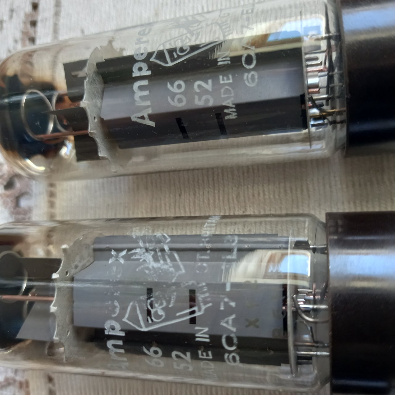

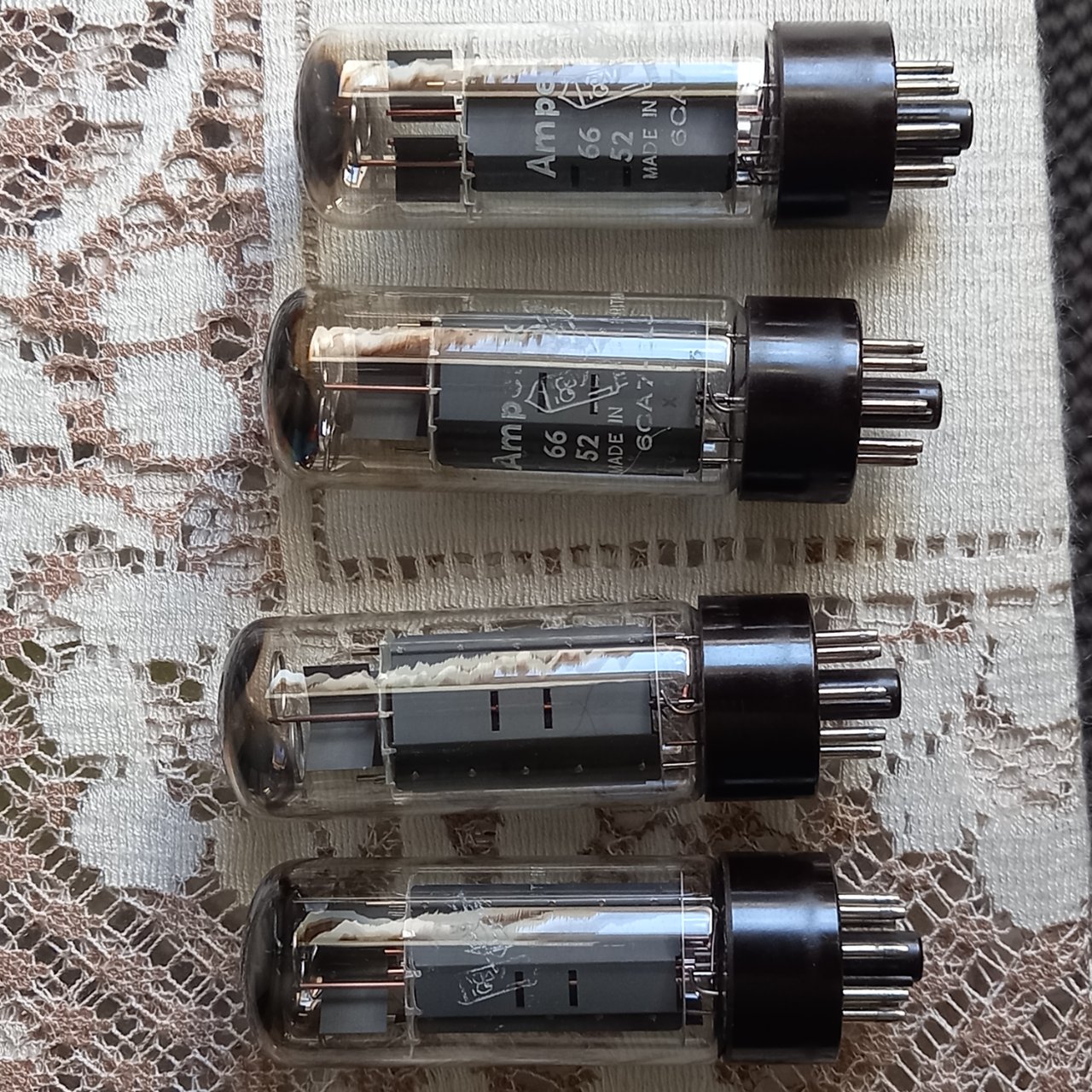

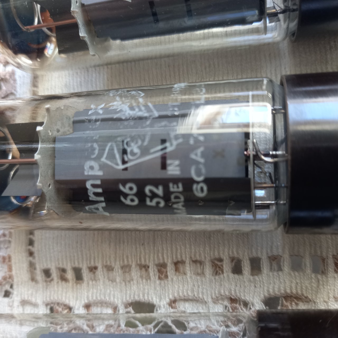

Retrouvé par hasard dans une boîte à chaussures...en faisant du rangement, un quad el34 Amperex bugle boy datant de 1966.
A l'écoute sur le Marantz 8b, cela fonctionne diablement bien !!

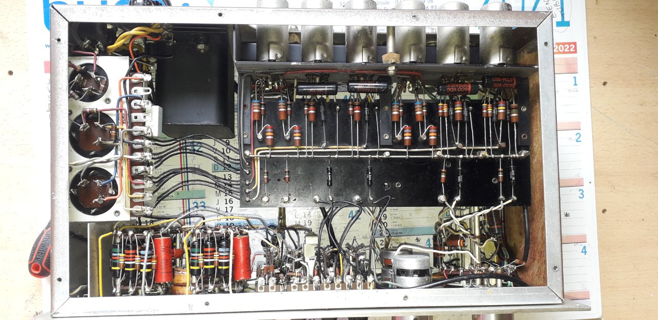

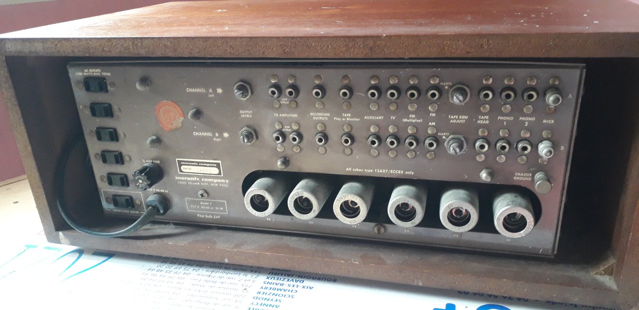

Bonjour je reprends ce fil que j ai déjà bien parcouru car j ai acquis un 7C et un 8B.
Le 7 est à la maison depuis peu je lui ai mis le ventre en l air et regardé partout...
Il est en grande partie dans sa config originelle , le potentiometre de volume a été changé le redresseur sélénium lui aussi je pense et une diode à été installée sur le redresseur de la haute tension simplement en shunt... ça m interroge,cependant j ai fait un démarrage en douceur au variac et toutes les tensions sont bonnes.
Je ne l ai pas encore connecté à un ampli.
Qu en pensez vous? Déjà pour les redresseurs , pour le reste je verrai en avançant.
