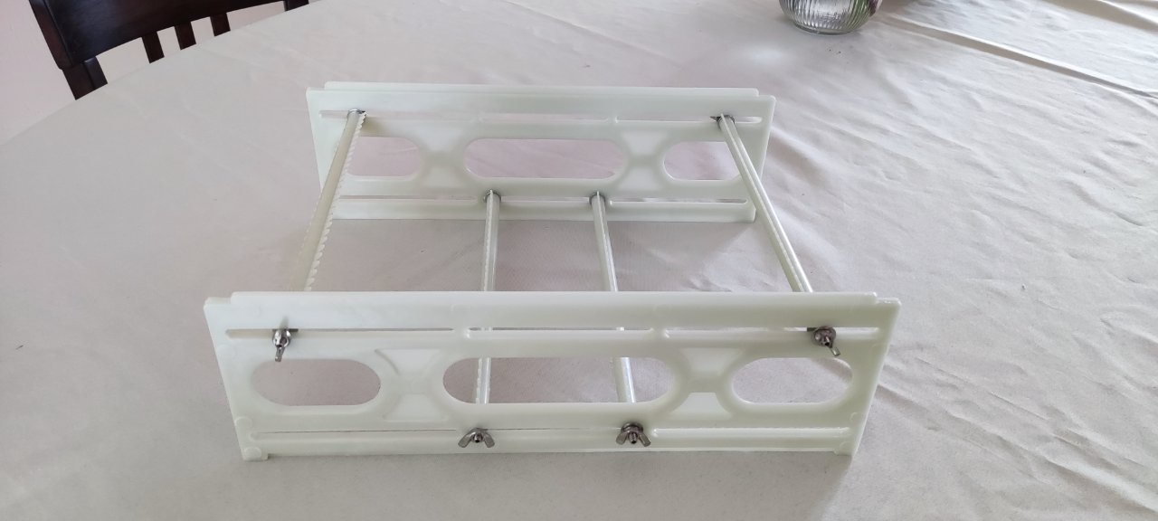

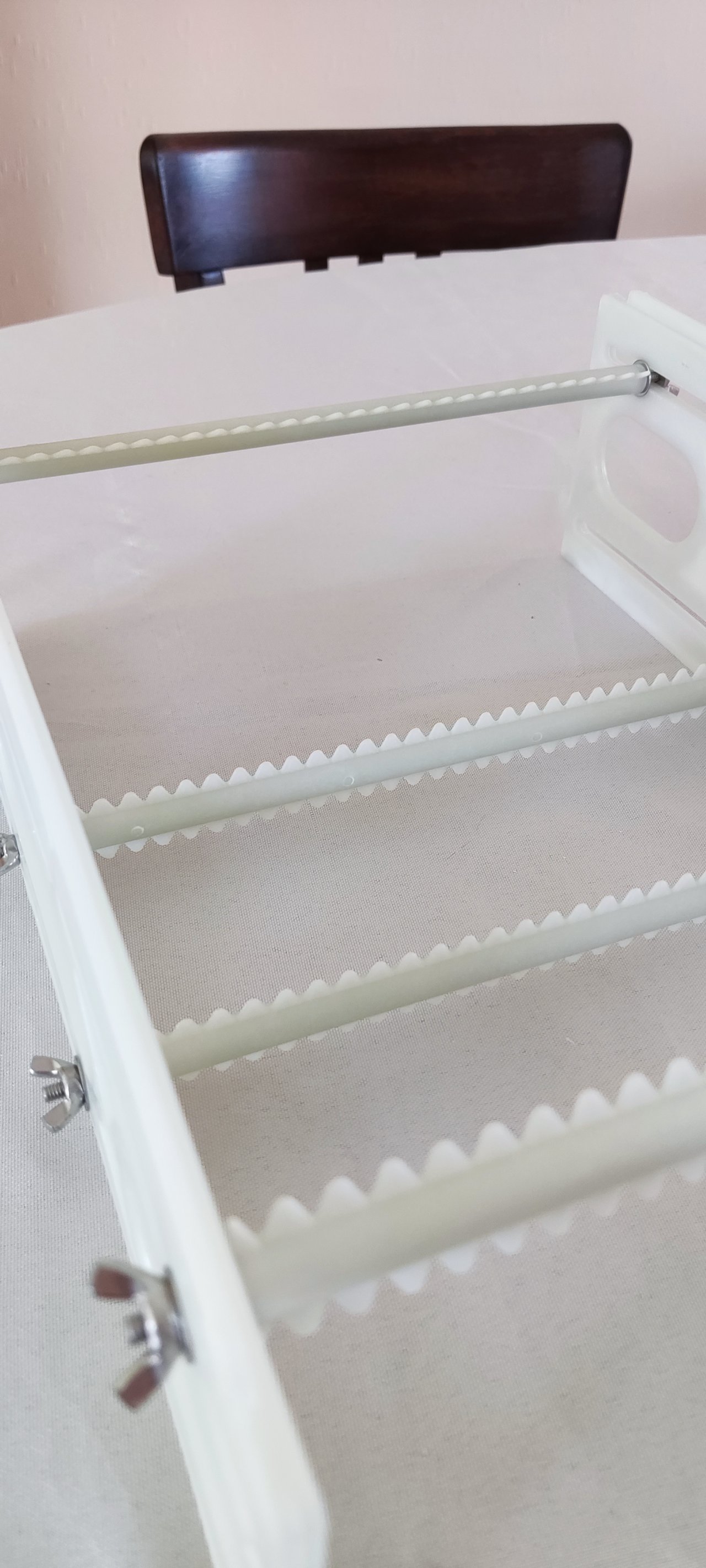

Tu a des infos sur le support de séchage?

Il est à monter, il peut contenir 28-30 disques simultanément. Il est évidement en plastique afin de ne pas abîmer les disques.

Le support est vendu séparément ou avec la machine ?

Il est vendu avec la machine.
