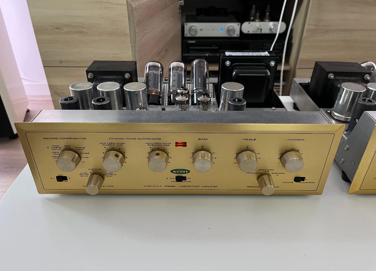

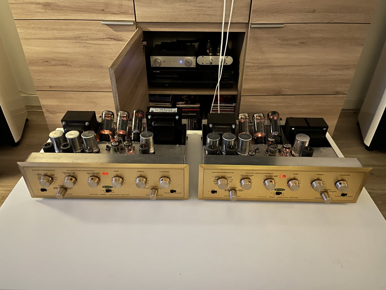

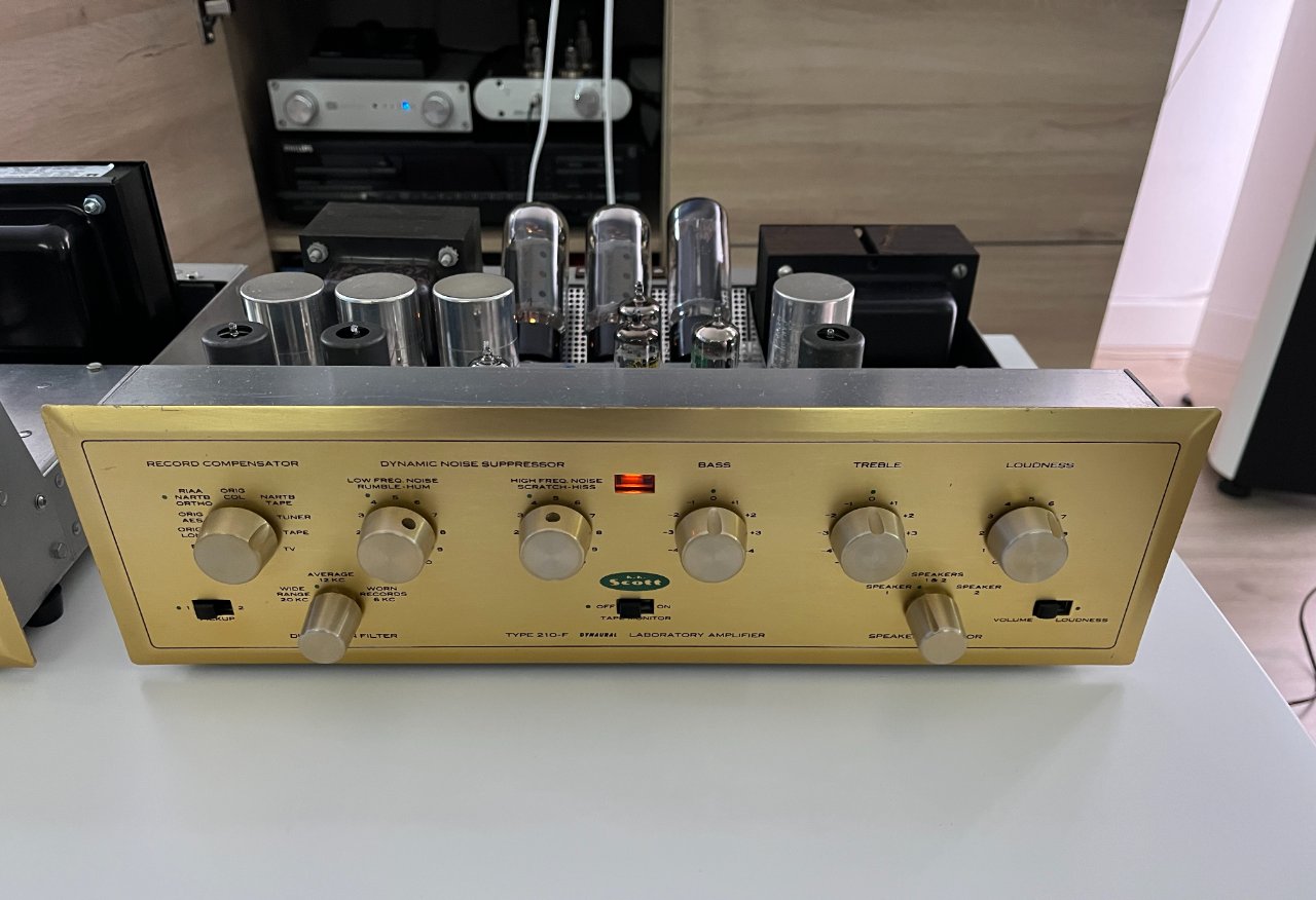

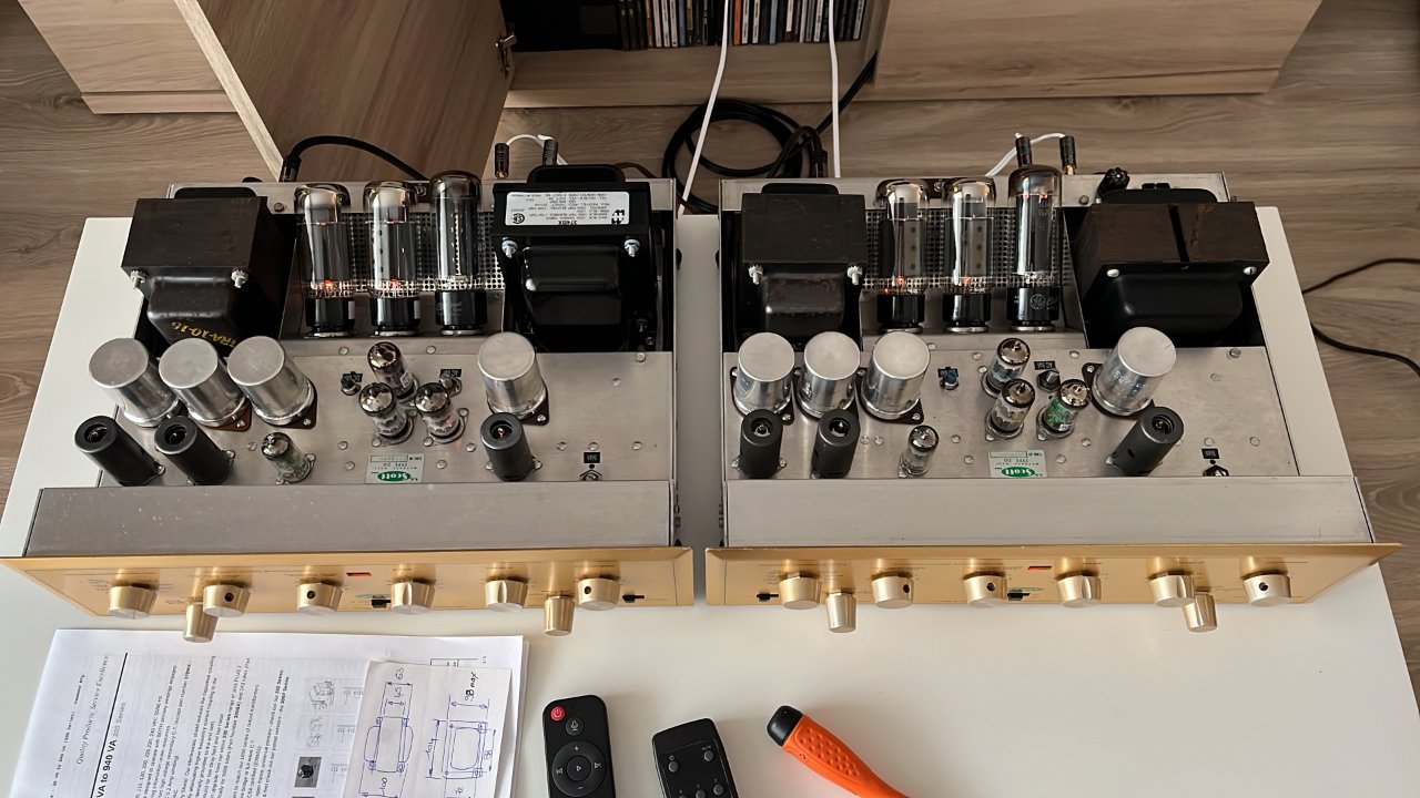

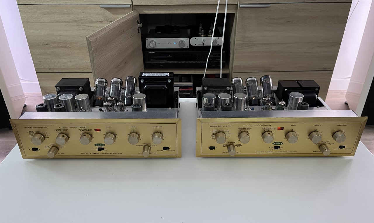

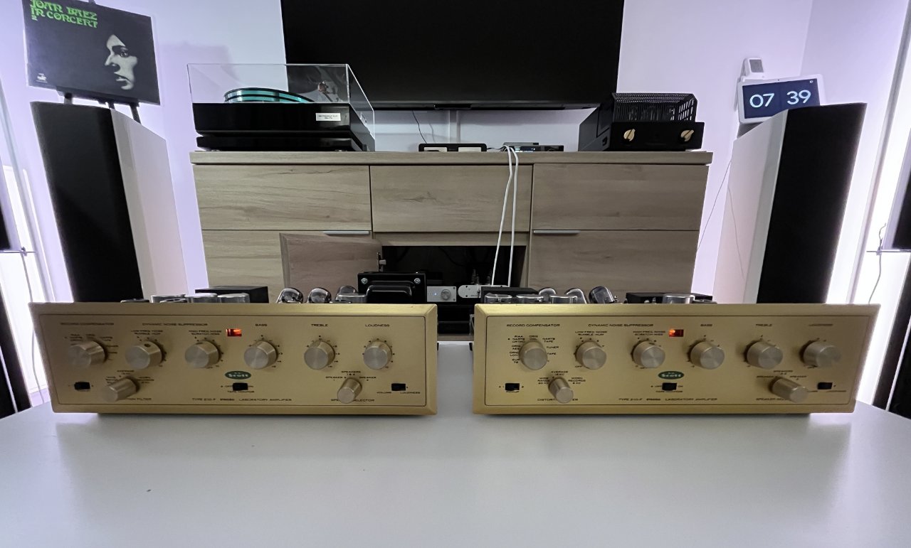

J’ai pu terminer la remise en service de mes 2 blocs monos Scott 210F.
Merci à tous ceux qui m’ont aidé dans mes recherches !
Donc voici quelques photos :

Magnifique Thierry !
Comment la voix de Joan sonne-t-elle ?
