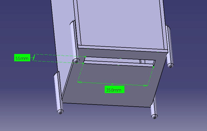

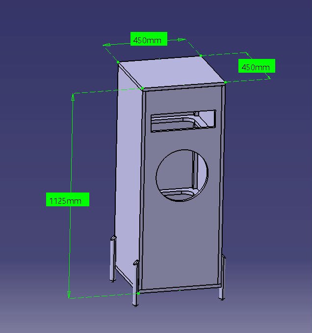

En attendant de récupérer les pavillons Altec 32B, je me suis mis à numériser les caisses en ajoutant 2 renforts sur la hauteur. J'ai collecté les différentes données sur plusieurs forums.
