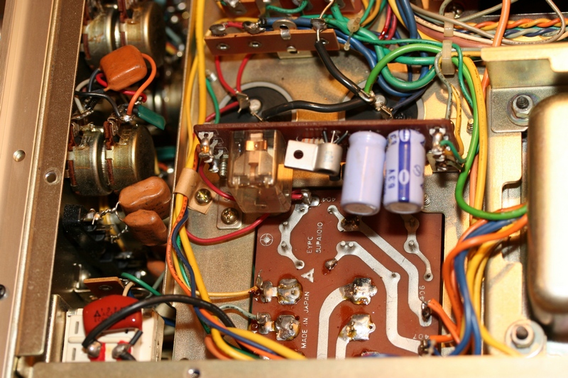

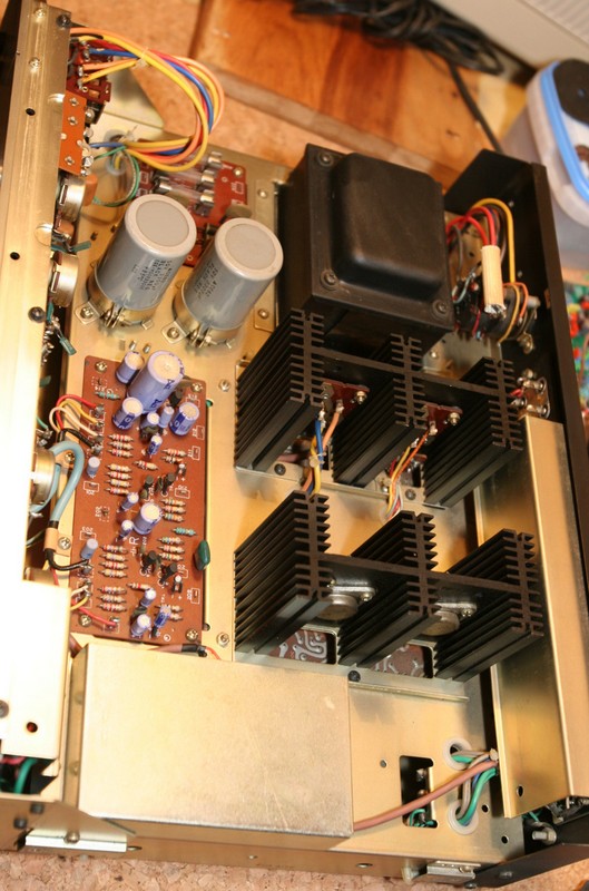

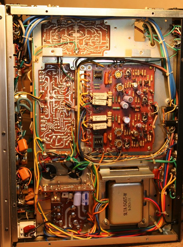

Après quelques vérification, il semblerait que cet ampli n'a jamais tourné:
Control du Bias OK (9,9 mv sur les deux voies)
Tension sortie HP = entre -0,2 et 0,4 mv sur les deux voies
Control des condensateurs de l'alimentation = marqué 3300 et mesuré 3600 ohms tous les deux avec ESR 2 ohms.
Bref, mise en service ce matin à 6h. (Je ne suis pas en appartement et tous le monde était levé)
Réveil en douceur avec Diana Krall, (son un peu plat au début mais après une heure de fonctionnement...WAHOU. Quelle précision dans le détail et sur la clarté des instruments
Nettement au dessus du L30 qui trônait en maître jusqu'à maintenant. Un régal que d'écouter M. Pétrucciani. La pureté des notes du piano est impressionnante.
En classique le résultat est identique. On se régale sur les solos de violons (la sonorité est tellement vrai qu'on à l'impression d'entendre des pleurs à certains moments).
Bref Que du Bonheur. Si vous en croisez un sur votre route, prenez lz en stop et ne le quittez plus.
Quelques clichés supplémentaires
