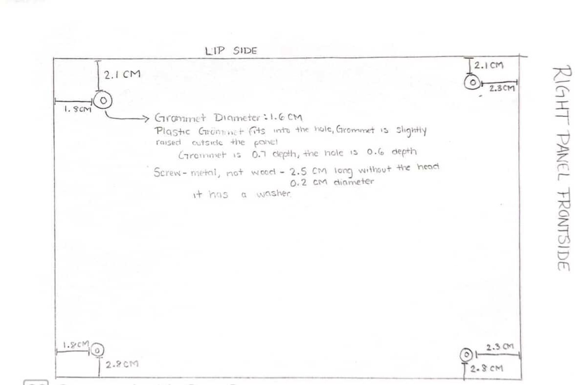

Mon ami aux États-Unis a réalisé des croquis des panneaux latéraux du 7700 d'après mes dimensions.
Vous trouverez ci-joint les croquis (ANG) de l'avant et de l'arrière du panneau latéral droit avec les mesures.
Ensuite, il fera fabriquer les panneaux latéraux par un menuisier.
