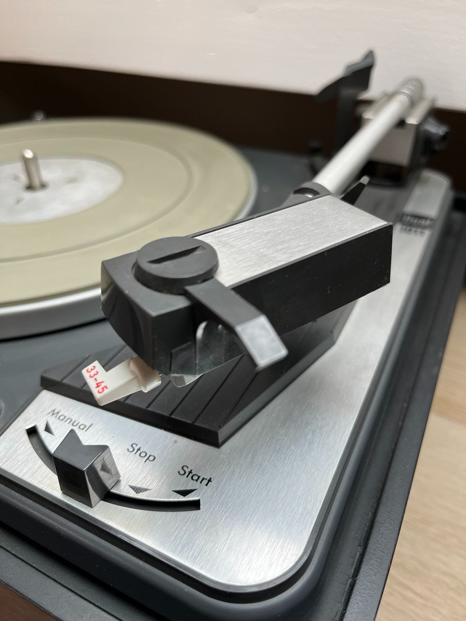

Depuis ce post en 2019, bien des choses se sont passées ce qui fait que ce n'est que depuis quelques mois que j'ai pu installer "correctement" cet ensemble Grundig Stereomeister 35 avec ses 2 enceintes Hifi Box 35. La platine disque est une Dual 1011. Je ne connais pas la cellule.
Il est fonctionnel, sauf le réglage des ondes du tuner car la "corde" est sortie d'une des poulies. J'ai pas démonté et j'ajuste directement en tournant à la main derrière. Et là où j'habite la reception FM est nulle, donc pas de regret.
Bon comme tout est d'origine dessus, c'est à dire des années 60, autant dire qu'il faudrait surement faire une grosse révision. Mais bon, il fonctionne et je ne l'utilise pas souvent. Alors j'en reste là.
Comme avant mentionné Klemp, la platine est dotée d'un préampli car ça fonctionne sur une entrée phono d'un ampli classique. Mais le son n'est quand même pas terrible. Donc je le laisse avec son ami de 60 ans
Et voici quelques photos.

Bonjour Thierry et merci pour cette présentation et les superbes photos.
La cellule est une DUAL CDS620 à haut niveau de sortie ..... elle est équipée de saphirs pour la lecture des microsillons et des disques 78trs. Il n'y a pas de préampli ..... elle se connecte directement sur une entrée haut niveau.
Il y a des fortes chances que les saphirs soient usés. Tu peux changer la cellule facilement pour un équivalent CDS650 ou 660 .... ou bien une cellule magnétique en installant un préampli correcteur entre l'ampli et la platine.
