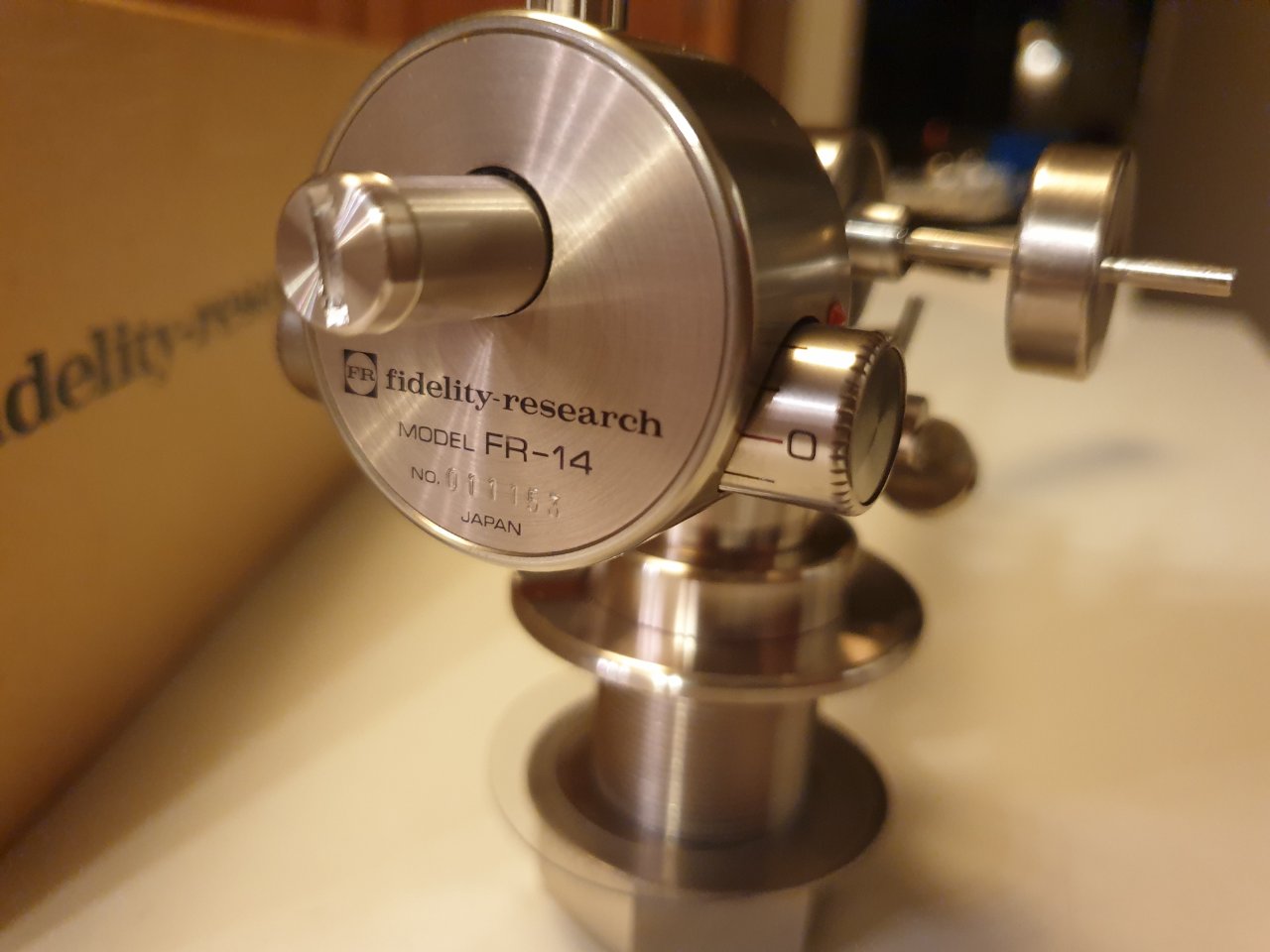

Cela fait pas mal de temps que je voulais présenter ce bel objet qu'est le bras Fidelity Research FR-14 car j'en ai fait l'acquisition il y a maintenant près de 6 ans, en mai 2020.
Je l'ai fait venir du Royaume-Uni et malgré son prix élevé, me suis rapidement rendu compte d'un problème de liberté de mouvement sur le plan vertical ( palier horizontal ) ce qui fait que je n'ai jamais pu utiliser correctement ce bras de lecture ..... mais aujourd'hui, il a été restauré ;).

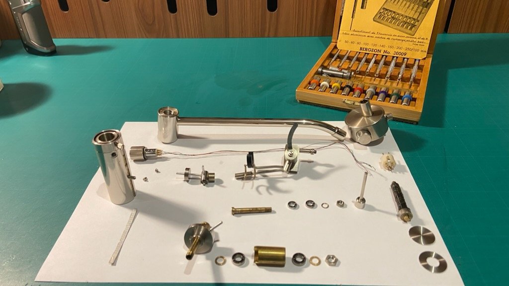

L' ensemble du bras a été entièrement démonté et les roulements d'origine, horizontaux et verticaux, changés par des roulements hybrides céramiques d'origine Américaine.

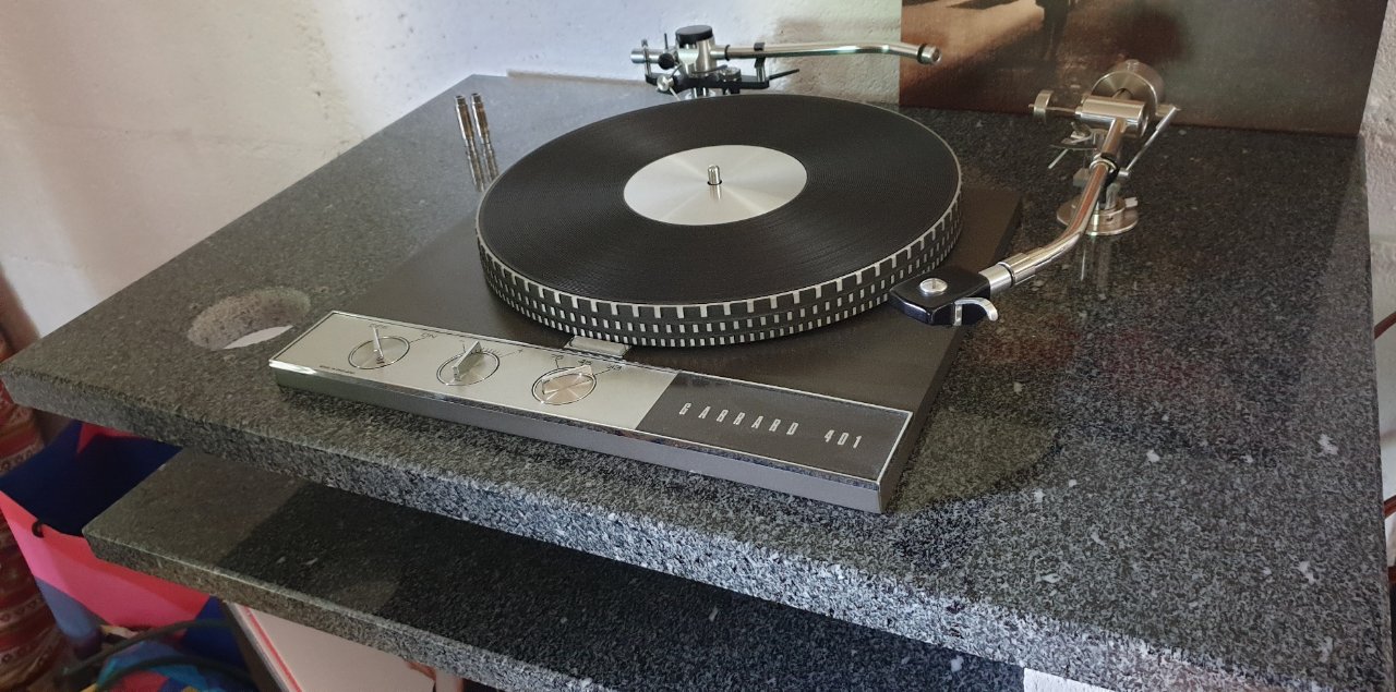

J'ai prévu de l'installer sur une table de lecture Garrard 401 équipée d' un double socle découplé en granit, l'ensemble étant connecté sur le système Orthophase.

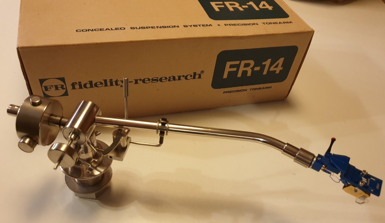

Le FR-14 est au catalogue Fidelity Research en 1980 au même titre que les FR-66S, FR-64s et FR-12 dont ce dernier ne diffère que par une longueur inférieure de 15mm.
La structure, le profil, la longueur et les articulations du FR-14 sont très proches du FR-64S .... 245 mm de longueur efficace et niveau de friction de l' articulation verticale inférieure à 5mg.
Il a une masse effective de 14 grammes .... contre 30 pour le FR-64S :o ... le rendant aussi plus universel à l'utilisation ;) .
Les différences se situent au niveau du réglage de la force d'appui et du déport de l'axe du contrepoids par rapport à l'axe du bras.

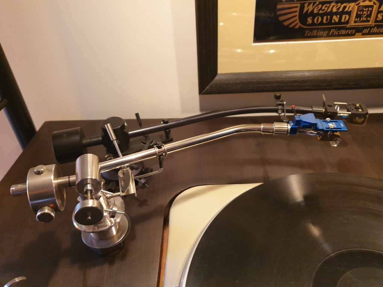

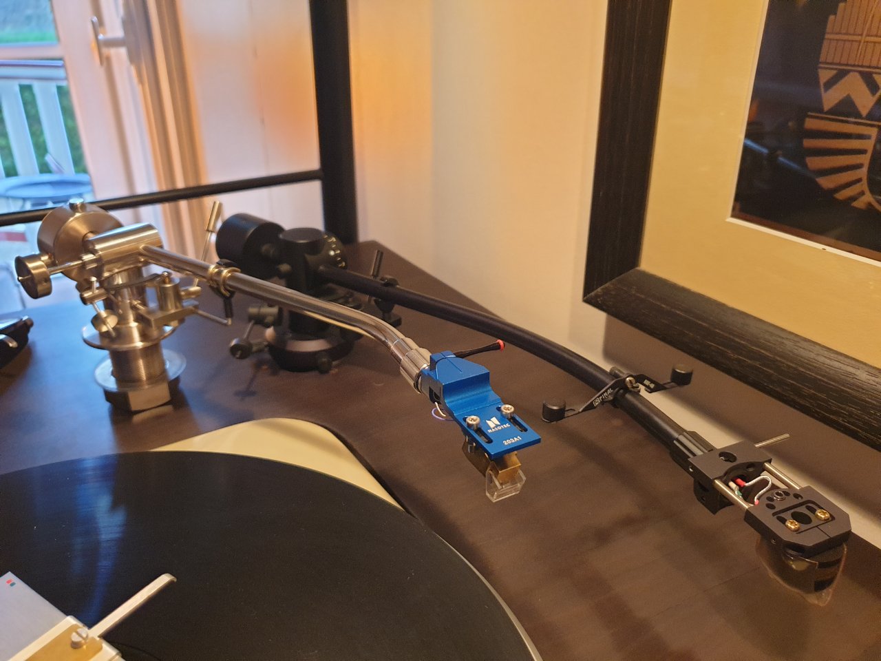

On remarque bien le déport des axes du contrepoids et du bras.
A côté du FR-66fx, l'effet de perspective est trompeur. Le FR-14 est plus court de 62 mm.

Mais il est en excellent état, ce FR-14. Félicitations !
En effet. Le FR-14 était monté et vendu à l'origine avec le porte-cellule FR-S/6 de 12gr, ce qui donnait une masse effective de 14gr. Par contre, le porte-cellule FR-S/3 de la première photo pèse 20gr, il était prévu pour les FR64 et FR66, qui étaient comme tu dis bien plus lourds.
Sur la 401 ça devrait le faire !

Oui, je pense qu'il va trouver une place de choix auprès de la 401 ..... quelques images de la restauration ;)
C'est un travail qui demande un minimum d'outillage spécialisé ....
