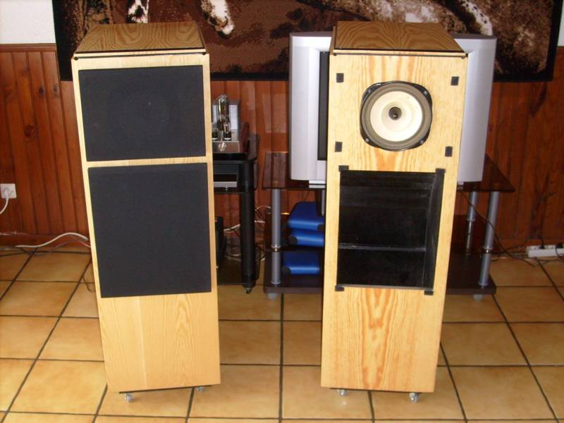

Bonsoir a tous voici une photo de mes anciennes lowther ,le modèle de hp est le DX2 , dans une caisse FOSTEX , ou l'on peux voir le pavillon replié dans l'enceinte .
S7300281 [1280x768].JPG (83.34 Kio) Vu 4266 fois
S7300184 [1280x768].JPG (59.77 Kio) Vu 4266 fois

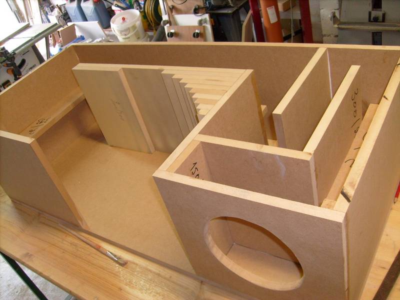

Toute la caisse est en MDF Yannick ?
yannick
Re: Lowther EX4
Message par yannick »
Bonjour , oui la caisse est en MDF de 18mm , nous avions doublé les plaques
extérieur afin d'éviter d'avoir une résonance dans l'enceinte .
J' ai un très bon souvenir de ce plan .
Bon dimanche .

Quelle est la colle que tu utilises, y a t'il un autre système de fixation des pièces de bois, quel est le revêtement interne?
Une fois terminé quelles sont les caractéristiques de l'enceinte?
Merci
Philippe
Modératube
yannick
Re: Lowther EX4
Bonsoir .
Pour l' assemblage c'est une colle a bois de marque Pattex , de préférence a prise rapide si on ne veux passer un mois pour la fabrication , c'est possible de visser aussi .
Sur ces caisses certaines pièces était visser et coller , afin d'éviter
les vibrations , il n'y a aucun revêtement interne sauf une couche de peinture noir aux niveaux de l'ouverture ( ou il y a l'escalier ) c'est
juste pour l'esthétique .
Le poids : 55 kg pièces haut : 110cm prof: 45cm larg : 30 cm
Je me souviens que sur ces caisses les basses était surprenante .
