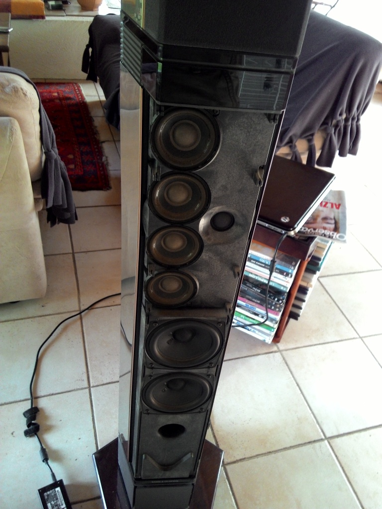

Bon bah ça y est j'ai fini par en acheter une paire. Ce sont donc des 6131 achetées à un gars qui ne savait pas vraiment ce que c'est et qui avait récupéré ça dans une villa du sud de la france.
Suspensions en bon état (je les passerai surement au latex de butyle pour les préserver)
J'ai eu à réparer un des boutons sur l'une des deux, j'en ai profité pour renforcer toutes les pates en plastique

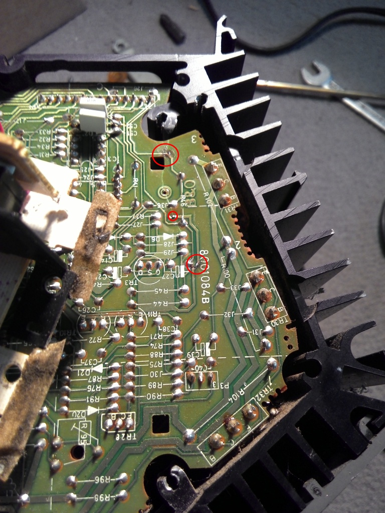

Premier HP testé nickel mais le deuxième ne sort quasiment rien, donc on ouvre puis au passage on trouve ça dans l'ampli
Et la le circuit imprimé donnait l'impression d'avoir été enfoncé... c'est bien le cas et il s'en est retrouvé fissuré
Donc dans un premier temps je vais voir si il est possible de refaire passer le courant dans tout ça, sinon changement d'ampli sachant que je connais quelqu'un qui devrait pouvoir m'en vendre un.
Sinon j'ai trouvé très marrant l'architecture de l'ampli qui finalement se bloque entre les 5 faces qui ont pour rôle de jouer les dissipateurs thermiques, j'ai aussi été surpris par la taille car ma soeur de 22ans est plus petite...

J'ai déjà fait ça pour tester les HP et la je suis en train d'essayer de refaire des ponts sur le circuit imprimé pour que le courant passe.

Bon et bien c'est bon elles ne seront pas rétrogradées au rang de Beovox ! j'ai réussi à refaire le contact sur le circuit (quelques points de soudure) et j'ai bloqué la fissure à la cyano. Maintenant on va se lancer dans un gros nettoyage et il faut que je trouve des cables powerlink.
Avant (en gratant pour enlever la couche d'étain on sentait bien la fissure)
Après
Du coup je suis super content car j'ai réussi à faire un super coup sur ces hauts parleurs !

Bon bah finalement je suis pas encore tiré d'affaire car au bout de quelques secondes le HP passe comme en sécurité et on entend quasiment plus rien. Par contre j'ai remarqué qu'on entend pas mal le transfo dessus donc je continu l'investigation
