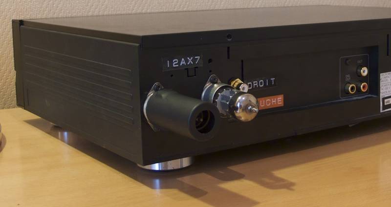

J'ai décidé finalement de fixer les tubes à l'arrière :
ça me permet de gagner de la place, de permettre un meilleur refroidissement global et aussi de pouvoir les changer sans avoir à ouvrir le lecteur…

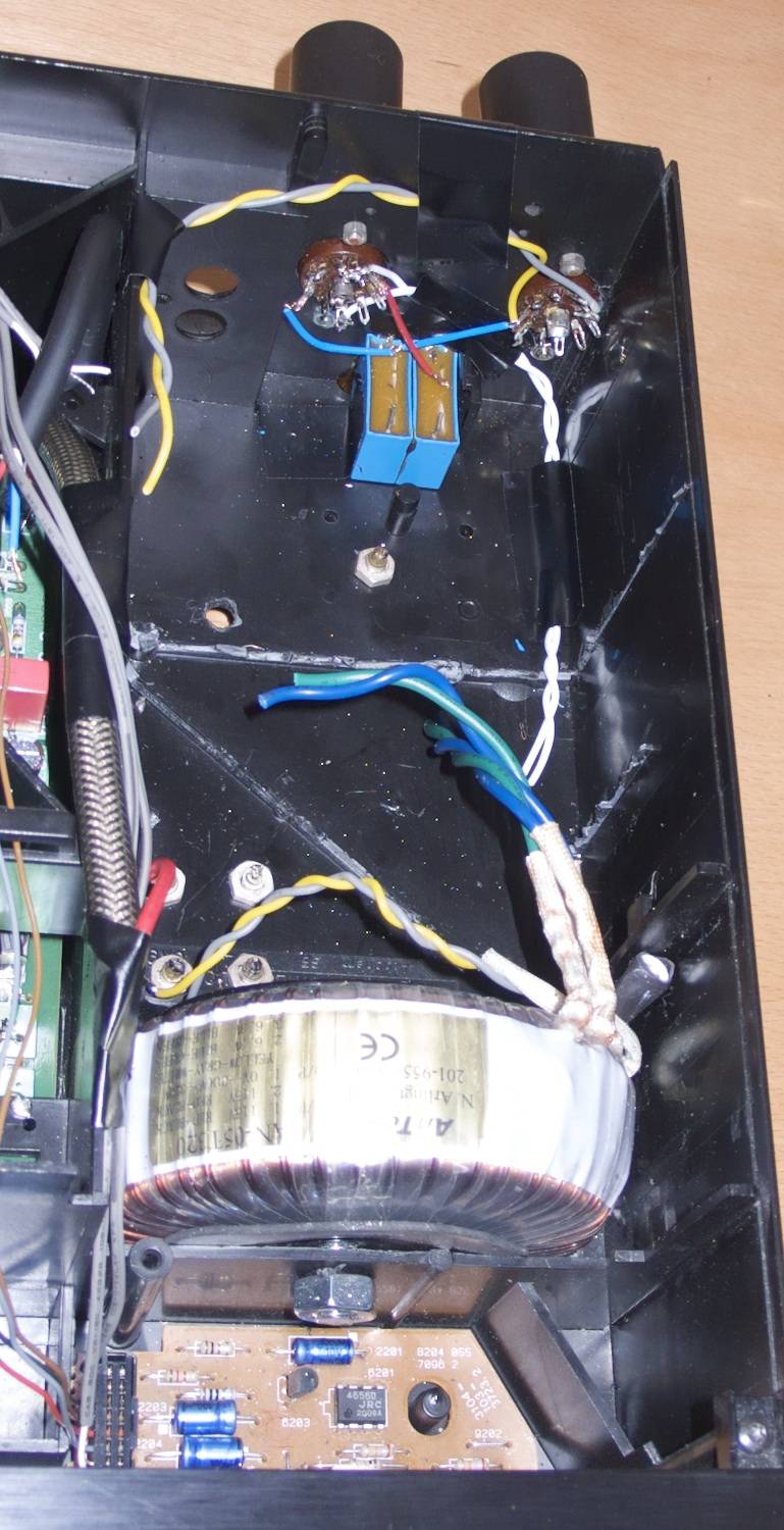

Début du câblage (commencez par le chauffage afin de le plaquer au châssis) :

Il faudra peut-être prévoir un pare-buffle autour des lampes, si jamais un candide à soudain envie de pousser ton lecteur bien au fond, contre le mur...

Il sera par terre avant de toucher le mur, je vais le mettre sur ma table basse qui est assez loin du mur (il y a le triple-ampli entre).
Mais merci quand même.

en tombant ca pourrait être pire ^^
perso j'aurais mis au dessus pour voir les lueur orangée des tubes mais c'est sur que c'est moins pratique pour le caser après.

Je mettrais des lampes sur le dessus devant ou à côté des transistors de régulation afin de vérifier le bon fonctionnement du chauffage.
Mais la philosophie de l'appareil, c'est de faire un objet à l'allure ordinaire, incognito… Pour que personne ne se doute de rien… 8-)
