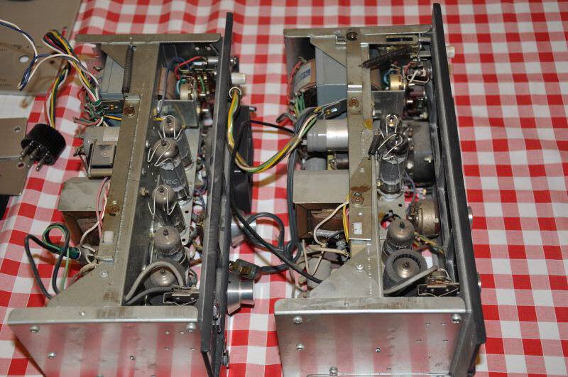

Les amplis sont quasiment indépendants. Il faudrait consulter le schéma pour en savoir plus. Sur la photo, on voit qu'ils n'ont pas le même nombre de tubes.
Ah c' est cool ça

Un seul des amplis a l'oscillateur d'effacement.

Etienne59 a écrit :Un seul des amplis a l'oscillateur d'effacement.
c'est quoi ?

Tu dois pour cela connaître le fonctionnement d'un enregistreur magnétique, qu'il soit à fil ou à bande. L'oscillateur d'effacement est obligatoire pour enregistrer. C'est un oscillateur de puissance qui est vers 100kHz environ. Il est directement relié sur la tête d'effacement. Son signal arrive aussi sur la tête d'enregistrement qui est modulé en amplitude par le son entrant. Cet oscillateur est à l'arrêt pendant la lecture bien sûr.

ok je ne connaissais pas. Merci pour l'info. C'est une pièce qui ressemble à quoi ? elle est sur le bloc du haut ou celui du bas ? comme ça le jour où je l' ouvre je prendrai une photo.

L'ampli du bas est complètement éteint en position mono, cet oscillateur est sur l'ampli du haut.
