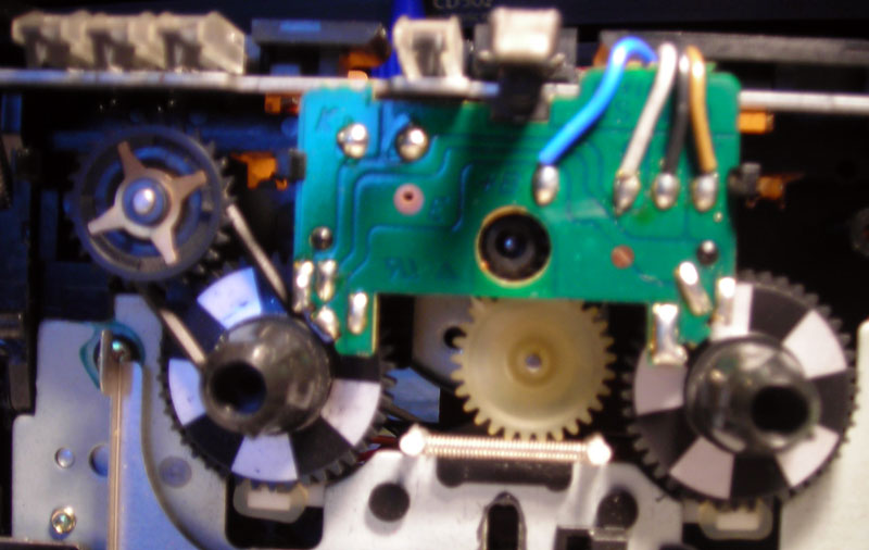

Quand j'avais ce problème de bandes qui se froissaient, j'ai d'abord pensé au cabestan de gauche qui tournait trop lentement (je n'ai pas changé la courroie des cabestans) ou au galet presseur de gauche usé ou désaligné.
En démontant le mécanisme, il manquait carrément la petite courroie !
(avant, je croyais quelle servait au compteur) , après en avoir mis une neuve, ça fonctionnait beaucoup mieux.
En faisant différents essais, il y avait encore quelques petits problèmes de défilement que j'ai corrigé en remplaçant le galet presseur de droite qui était en très mauvais état (depuis, ça fonctionne parfaitement), je n'ai pas changé ni touché au réglage du galet presseur de gauche (j'en ai un neuf au cas ou).
La roue dentée où est reliée la petite courroie, est réglable en tournant la petite croix métallique à l'intérieur

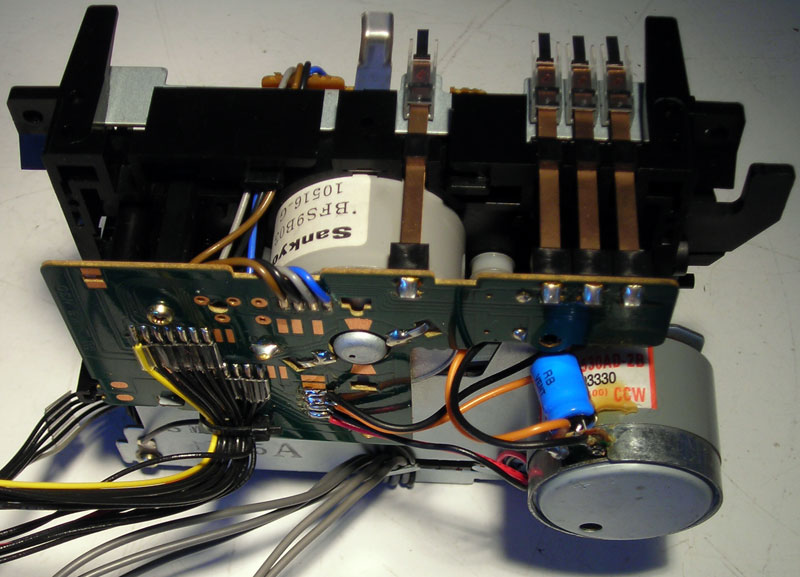

Depuis quelques temps, le moteur de cabestan faisait beaucoup de bruit, ce moteur est bien sur plus disponible
je l'ai donc remplacé par un équivalent cannibalisé dans une mini chaine en plastoc.
J'en ai profité pour remplacer la courroie d'entrainement des cabestans.
Le nouveau moteur à un condo relié à ses bornes mais je l'ai supprimé car il provoquait des surtensions et remettait à zéro le microprocesseur
La courroie du système de tension de bande est encore en bon état, j'ai aussi refait le réglage du guide du galet presseur de gauche et le défilement de la bande est beaucoup plus silencieux
Il ne me reste plus qu'a résoudre le problème de la porte qui à quelquefois du mal à s'ouvrir.
