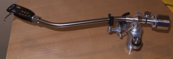

Voici l'avancement des travaux :
Rien n'est fixé et la peinture (rouge :mrgreen: ) n'est pas encore mise. Le blanc correspond simplement à l'apprêt.Re: Technics SL-1200 MK2
Dis moi un peu Thomas, la longueur efficace du bras d' origine est-elle similaire à celui que tu viens de monter ..?
Salut Jean,
Il est un peu plus long, le nouveau support a été construit sur mesure pour accueillir ce Rega sur la MK2.
Il a des petites vis pour ajuster la hauteur du bras qui lui est fixe. C'est un amateur qui fait ça mais c'est bien fait
Donc il est plus éloigné de l' axe du plateau, ce qui est obligatoire pour que l' erreur de piste soit la plus faible possible..
Ce réglage doit être précis au millimètre prés...
Oui un peu plus éloigné, j'ai vérifié au protractor Rega, ça colle pile poil !
