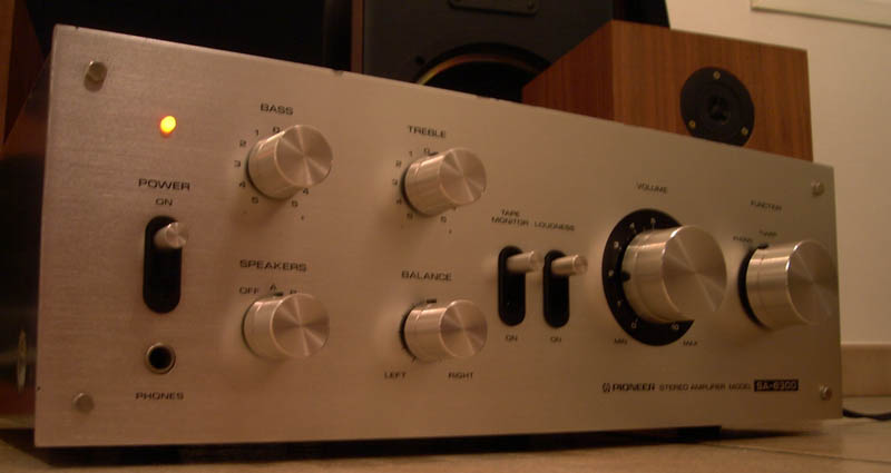

Re: Pioneer SA-6300 (Mr Clean Condo Edition)

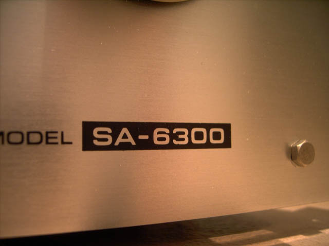

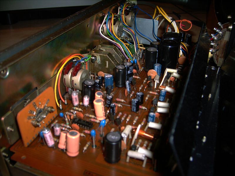

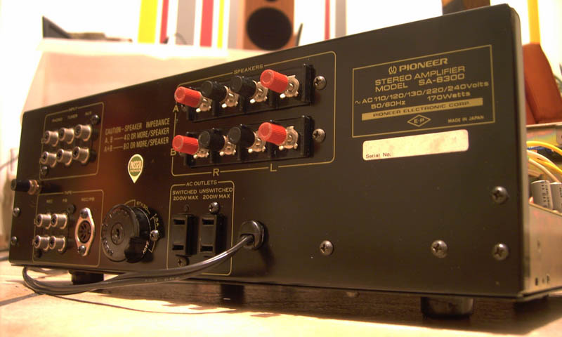

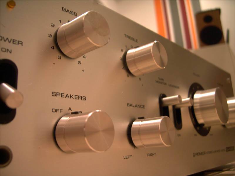

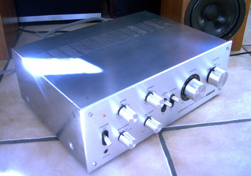

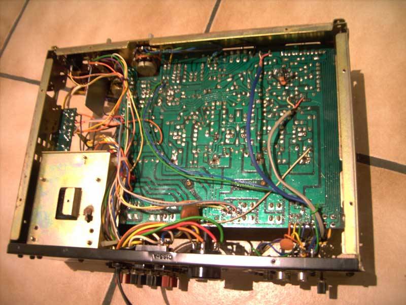

Une fois remonté et nettoyé...
- PICT1883.jpg (81.44 Kio) Vu 3711 fois
- PICT1877.jpg (45.36 Kio) Vu 3711 fois
- PICT1876.jpg (34.54 Kio) Vu 3711 fois
- PICT1875.jpg (92.3 Kio) Vu 3711 fois
- PICT1871.jpg (74.95 Kio) Vu 3711 fois
- PICT1870.jpg (105.95 Kio) Vu 3711 fois
- PICT1860.jpg (43.96 Kio) Vu 3711 fois
- PICT1859.jpg (96.14 Kio) Vu 3711 fois
Après une petite écoute sur les JMLab, et bien je m'attendais à pire, honnêtement.
Il a une sacré pêche (6800µF ?) pour un petit 20W, une belle scène sonore, et contrairement au 608, il est relativement équilibré, une petite mise en avant de l'aigu, mais bien moins prononcée que sur le 608. Niveau détails c'est correct, sans plus. Les graves sont un peu écourtés et manquent de nuance. Les timbres manquent quand même un peu de naturel.
Oui il a des défauts, mais il n'est pas pire que d'autres, il reste quand même agréable à écouter, on a pas envie de l'éteindre tout de suite.
Je vais l'écouter sur d'autres enceintes mais je pense que le verdict sera plus ou moins semblable.
J'ai aussi rajouté par ailleurs une liaison de masse au chassis. Le contact de la masse commune était relativement moyen, et cet ampli est assez sensible aux problèmes de masse. Le moindre contact avec le doigt sur le chassis provoquait une ronfle.
Si vous avez un ampli de cette série, je vous recommande de faire cette petite opération
