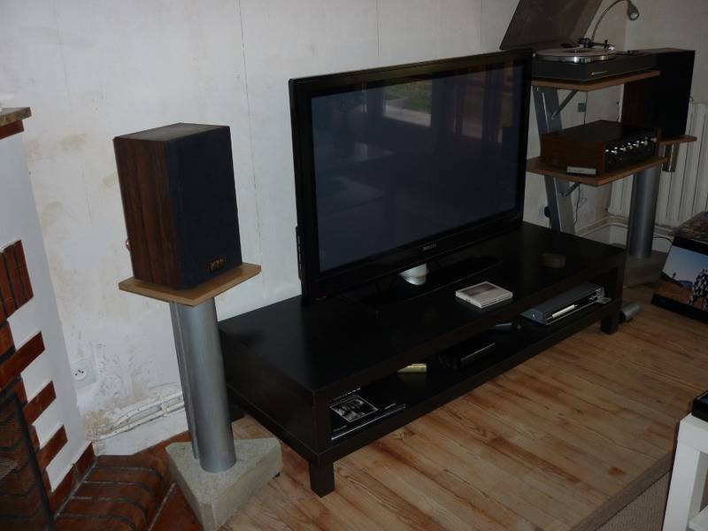

Qu'as-tu utilisé pour la liaison tube pvc/plateau ?

Bien joué ! Ca a de l'allure.

Re: Pieds pour enceintes
Les pieds sont presque "too much" pour les petites Ditton!
Beau travail, le rendu est sympa!
Pour la liaison tube pvc/plateau, j'ai utilisé une rondelle de bois assez épaisse façonnée de façon qu'elle rentre un peu en force dans le tube, celle ci collée et visée au plateau, elle sera collé par l'intérieur au tube
Bonne journée
Bonne journée
et l'écoute ça donne quoi?
Une grosse amélioration, plus claire et précise
Re,
Une autre photo: Le meuble HIFI est aussi de ma réalisation, vous allez rire avec un ancien rameur
