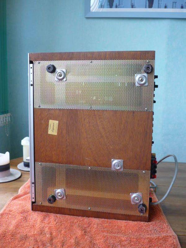

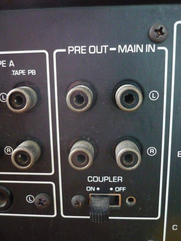

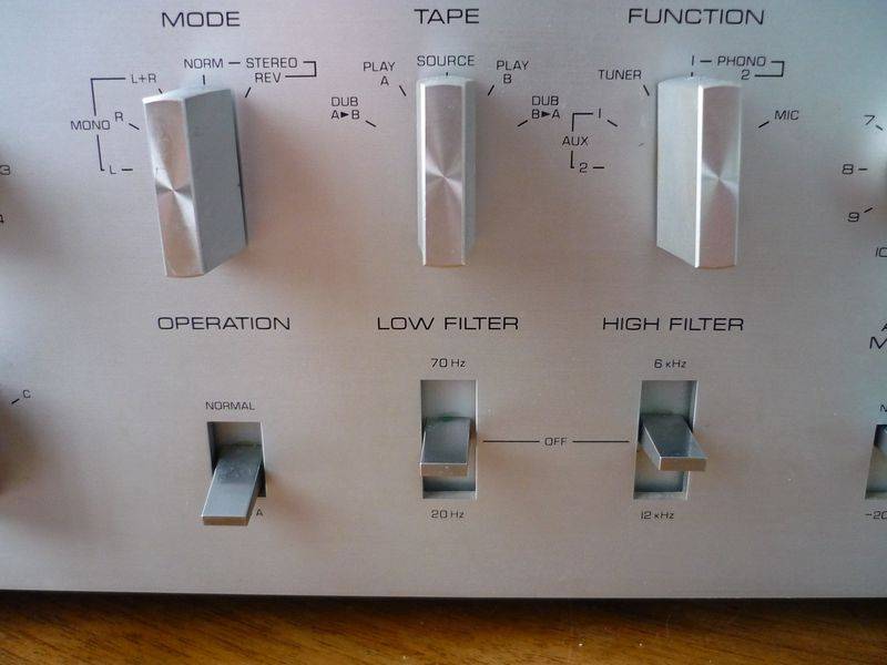

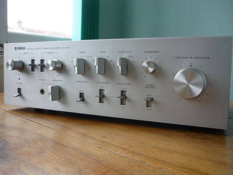

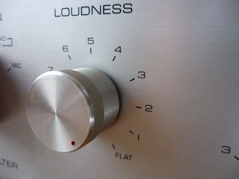

Vu la modif des prises hp vous aurez deviné qu'il faisait parti du lot récupéré la dernière fois.
Bel appareil en effet Jean que ce yamaha CA 1000, fleuron de la marque en 73.
Il délivre 2*70w et 2*15w en classe A. D'ailleurs Jean fait-il partie des "faux" classe A? Au vu de sa réputation je pense que non, mais ton avis est le bienvenu :repect: .

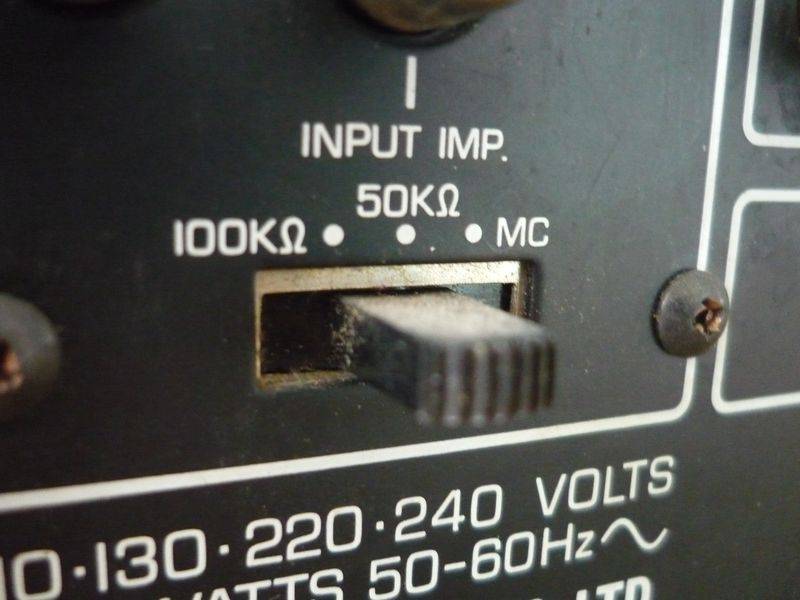

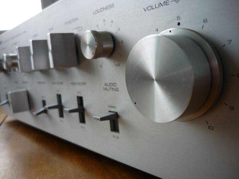

Autre finesse, en plus du loudness réglable apparemment cher à la marque, vous aurez remarqué la possibilité d'utiliser une cellule mm ou mc via un commutateur placé à l'arrière
Les autres infos techniques sont présentes dans le manuel ci-joint Cet appareil était en bon état cosmétique comme vous pouvez le voir, mais il présentait un dysfonctionnement en classe A
Au passage, il est fortement conseillé d'effectuer le changement de classe l'appareil éteint. Pourquoi? Parce que c'est que j'ai lu ça et que j'y crois
Un bruit de masse se faisait entendre, bruit qui disparaissait lorsque je passais par un autre preampli. Fort de ses indications, il a rejoint les forges du Créateur pour une cure de remise en forme. Encore merci Thierry
, l'opération n'a pas été évidente, mais il vous narrera cela mieux que moi.
Pour ma part je me contente de l'apprécier tout les jours depuis sa remise en route. Il est actuellement couplé aux dm4, et c'est vraiment très très bien. Actuellement le meilleur intégré en ma possession.
Au niveau son, le côté natural sound ne me semble pas l'appellation la plus adaptée à mes oreilles. Grande musicalité, douceur et netteté, pas une impressionnante impression de puissance quelque soit la classe utilisée, mais toujours la classe. Pas de saturation, pas de fatigue à haut niveau quelque soit les enceintes utilisées.
J'avais peur que l'association avec les b&w soit un peu too much, et c'est un peu le cas avec les dm 2/2, qui sont plus à l'aise avec le bloc mosfet. En revanche avec les dm4 l'alliance de la douceur et de l'onctuosité n'est point liquoreuse, cette alliance nous amène vers une mise en avant des qualités de l'ensemble. Ainsi, c'est tous les soirs un régal de se faire bercer par les douces voix de FIP, car évidemment les voix sont les grandes gagnantes de cette alchimie.
Il méritera que j'y penche plus pour compléter mes impressions, ce que je ne me lasse pas de faire pour l'instant

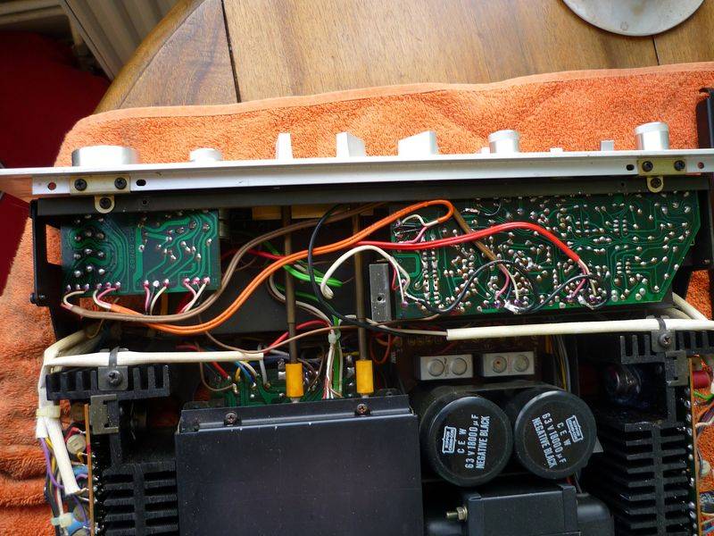

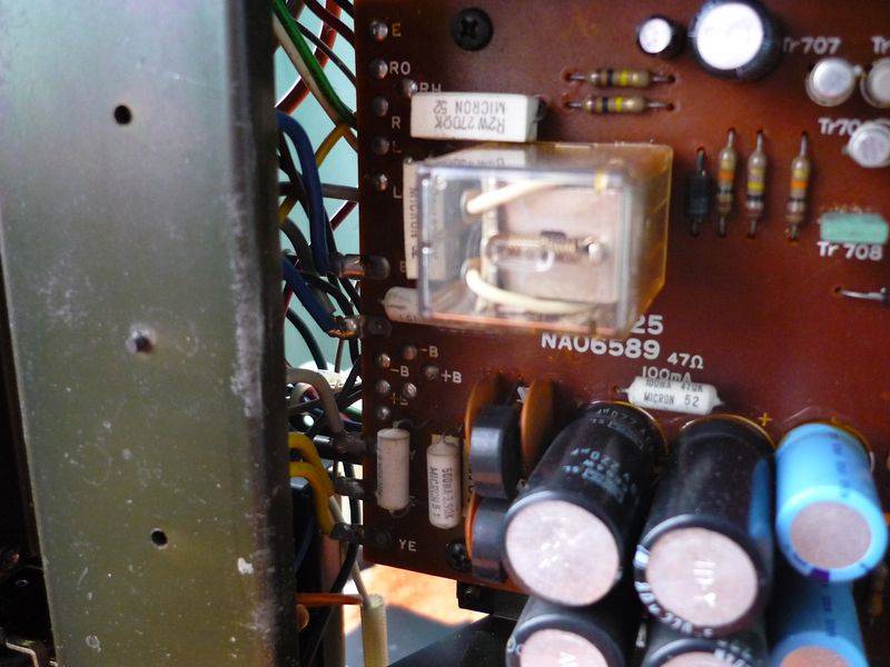

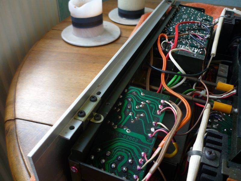

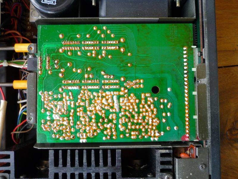

Je te confirme qu'il fonctionne bien en Classe A. Il chauffe d'ailleurs comme il faut dans cette configuration.
"Comme d'habitude", il a eu besoin d'une petite révision côté "power supply".
Il a aussi eu droit à quelques nouvelles résistances sur les cartes driver.
Il présentait un "hum" en classe A, c'était du à un fil de masse ajouté au niveau de la carte tone (fait par l'ancien propriétaire, certainement lors de tests vu le montage léger de ce fil).
Pour finir, les réglages habituels.
Bref pas grand chose, ah si, je l'aime beaucoup celui la.

:helloman: , surement, car il lui arrive,rarement , de celà jouer solo sur une seule voie. Allumé/eteindre suffit, tout comme apparemment basculer le sélecteur audiomuting.Kikook a écrit :Il a encore eu besoin d'un coup de nettoyant contact ?
(dixit le gars qui à zieuté à l'intérieur.. :cpasmoi!: )

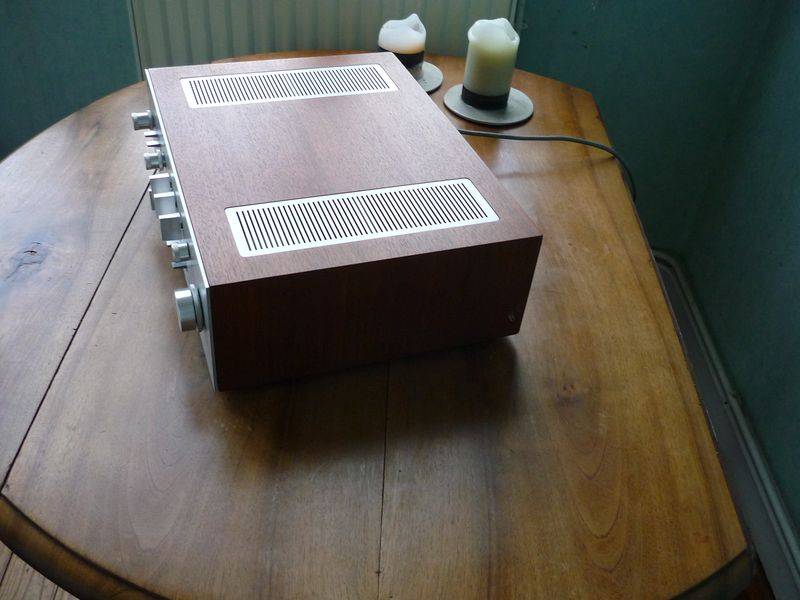

Les grilles du dessus, en plus d'être en effet esthétique, ne sont pas de trop pour dégager la chaleur lorsqu'il fonctionne en classe A. Elles sont alors limites brulantes, alors qu'en mode AB elles restent tiédasses. Actuellement je ne l'utilise d'ailleurs pas en classe A car l'emplacement, à une 10aine de cm sous le bureau, n'est point des plus aérés.valere a écrit :Todo igual. La sobriété que j'aime avec une touche de raffinement (les grilles du dessusLarpaman a écrit :Je trouve que ce mélange de façade Alu claire + le woodcase est très beau. Ca ,avec les classiques "boutons rectangulaire", ça en fait une machine racée). Quelle classe !
Mais c'est aussi la grande qualité de cet ampli, en mode AB le son est proche de celui de la classe A. On perd un peu de suavité pour gagner en puissance. Ce changement ne se ressent pas sur la manipulation du volume qui elle reste la même.
