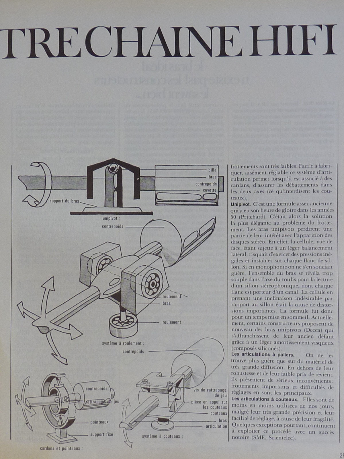

En suite à ce sujet, un autre article intéressant et une présentation de 12 bras de lecture

Ils parlent d'un disque vierge pour régler l'antiskating, toi Jean, tu le déconseillais (mais je ne sais plus pourquoi..)
Re: Le bras et la cellule
Oui Damien, parce que les conditions d' attraction vers le centre d' un disque lisse ne sont pas les mêmes que dans un sillon modulé, et de plus, la coupe du diamant n' a plus aucune influence ..
Si l' on veut chipoter, un "vrai" réglage d' anti-skating se fait avec un disque de mesure (fréquence fixe) à l' oscilloscope et au distorsiomètre pour un bon équilibre des canaux gauche/droit .
