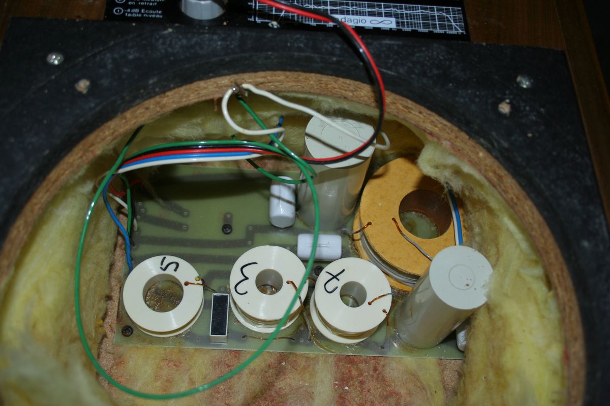

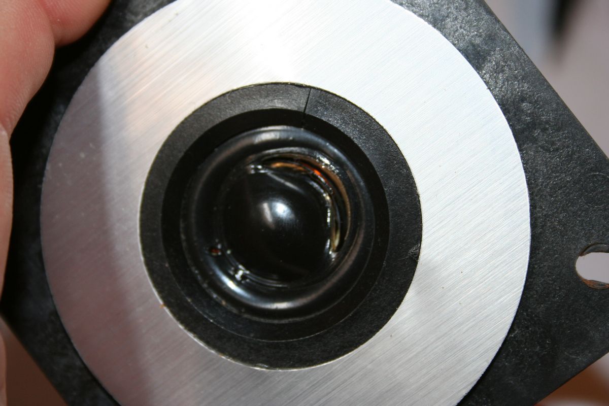

J'ai récupéré il y a peu une paire d'adagio infini 3A dans cette état :
C'est ce qui s'appel un tweeter cramé !!! (les deux comme ça) Une photo pour montré la taille du filtre, qui est enorme ! (les boomers refait à neuf) Photo plus précise du filtre J'ai finalement du acheter des nouveaux tweeter, des 3A FERROFLUID qui avait été monté apparemment sur ces 3A (mais j'ai un doute) Il me reste les boiseries à refaire au propre. Mais tout le reste est maintenant fonctionnel. Elle marche très bien ces enceintes, très beau medium et aigu. Basse précises, pas de traine. Le réglage des médium sur cette enceintes et très intéressant. Il va vraiment falloir que je fasse une écoute comparative avec les Ditton 66.
J'ai donc une version 1.5 avec le remplacement des tweeter
Pour info, et confirmation. Les suspension blanche, même si elle peuvent paraître en bonne état sont à changé. elle deviennent complètement rigide. on perd la couleur blanche, mais bon...
Pour le blanc, j'ai réussi à ravoir correctement le blanc des membranes avec de la javel imbibé sur un coton, et appliqué par petite touche (ne pas frottez, tamponnez). C'est loin d'être parfait, mais bien mieux qu'avant. Je ferais sans doute une 2eme séance avec un coton tige .
Je les écoutes, en ce moment, elles restitues beaucoup de détails....elles sont indéniablement dans les models réussi de la marque 3A ! Et puisque j'ai eu des 3A auditorate phase plus, rien à voir, les adagio infini sont largement au dessus.

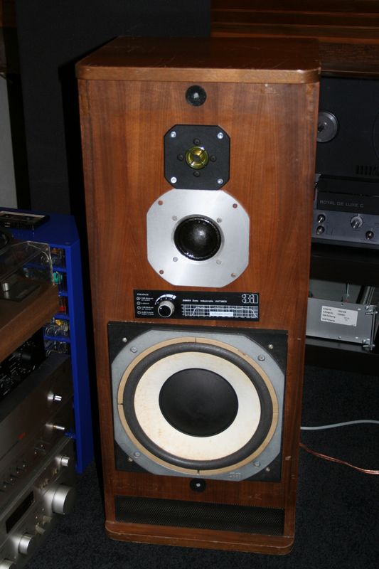

Je les écoutes sur mon 2eme système avec le sanyo DCA 611, et je commence à comprendre pourquoi elles ont été comparé au Ditton 66. Elles se réveille doucement de leur torpeur et de leurs maltraitances passée
Les mediums sont juste magnifique ! En mode linear (3) à bon volume, je les trouve très équilibré. Très bonne enceinte, je pense meilleur que mes B&W DM2a !
