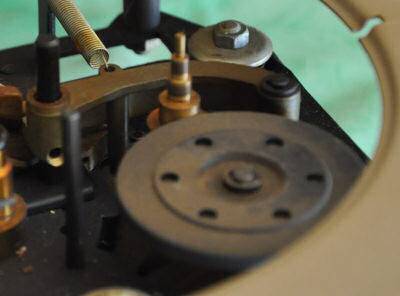

Le tourne disques est à 4 vitesses d'après les photos. Tu peux savoir les dimensions de ce galet sans l'avoir. C'est une roue sur un palier, la chose à savoir, c'est à quelle hauteur du palier elle se trouve et le diamètre extérieur.
Je met un exemple de galet qui est sur la position 78 tours. La photo n'est pas terrible mais elle est assez explicite. Tu peux voir d'après les traces sur l'axe du moteur quelle épaisseur peut avoir cette roue.
Galet presseur.jpg (18.06 Kio) Vu 1946 fois

:merci: , tu viens de m'éclairer sur le sujet ,il me reste à calculer le rapport de démultiplication pour avoir le diamètre approximatif du galet.

Le galet n'influence pas la vitesse du plateau, il n'est qu'un intermédiaire, son diamètre n'est pas critique. C'est le rapport entre l'axe du moteur avec sa vitesse de rotation et le diamètre du plateau. Le diamètre du galet ne doit pas être trop petit sinon il patine, ni trop grand sinon il frotte quelque part.
