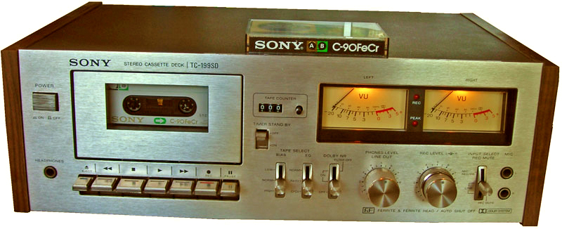

Re: Sony TC-186SD
La TC-199SD dans son jus
Contrairement à la TC-186SD, elle n'a pas de limiteur mais à un réglage du niveau de sortie à la place.
Quand le bruit bizarre revient, je met une k7 vierge dedans et j'appuie une dizaine de fois sur rec et stop.
