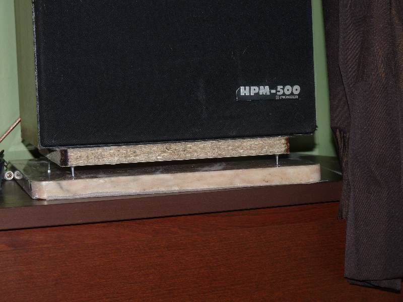

après avoir fait mon socle pour la platine me restait 9 pointes d’athlétisme. donc me suis dit:"vu que ça coute cher on va pas laisser perdre ça!"
donc maintenant les HPM reposent sur, du bas vers le haut: commodes, marbre (reccup des travaux, et trop fauché pour les pièces de 5 cents), pointe, planche(j'avais pas envie de percer dans les enceintes). je sais on est loin d'un découplage parfait
le gain est énorme, sur tous les plans. détails, spatialisation dans le bas du spectre etc...
en résumé le découplage c'est très important (merci Jean de taper sur le clou... heu la pointe :ange: )

dadatimi a écrit :On peut avoir une 'tit photo ?
Mossieur est servit

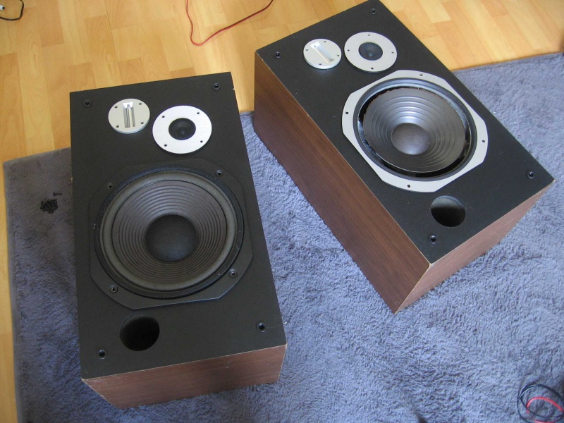

Je viens moi aussi de récupérer ces enceintes. Malheureusement elles sont dans un état moyen, car les deux boomers ont souffert. Un a carrément été changé et l'autre a totalement perdu sa suspension, ce qui est, vous en conviendrez, déjà beaucoup moins grave... A l'ohmètre tout a l'air d'aller, sauf pour les tweeters à ruban, je sais qu'on ne peut les contrôler à l'ohmètre, et je ne me souviens plus de la méthode adaptée.
L'ancien propriétaire a installé un hp français (ERS), mais la membrane n'est bien sûr pas similaire à celle du pioneer.
Ma prochaine sera donc de trouver un hp et de réparer l'autre. Puis, enfin, d'écouter ces dames.
A combien peut-on estimer-tu le rendement de ces enceintes ?
Des photos:
A leur arrivée, assez sales
Le boomer d'origine...
...et celui qui a été changé

dans les 93dB W m et facile a driver.
risque d’être difficile de trouver un boomer d'origine, ils sont fragile (a manipuler pas en usage normal.)
mais il est toutafait possible des les changer par des boomer d'HPM 40/60 comme sur les miennes.

J'ai peur que le gaillard ne vende pas de HP ,mais juste sa reparation !
Autrement le moyen le plus simple de controler les super tweeters de hpm ,c'est de les ecouter ,en debranchant les
deux autres hp ,et en gardant le filtrage ... Effectivement ,l'ohmetre ne donnera pas grand chose , du moins aux bornes .
Y a une abondante litterature là dessus sur audiokarma ;certain vont meme jusque qu'à suggerer de les faire ecouter à des chiens , pour voir s'ils marchent vraiment ...
Concernant les boomer 60/40 : 2 series ; la premiere , suspattes mousse (generalement hs ) 60 different de 40 ;
La deuxieme, petits plis ( indestructible ) 60 idem 40.

Pour tester les tweeters a ruban, le capacimetre donne de bon résultat et c'est plus pratique que le labrador :cpasmoi!: , voir le post
viewtopic.php?f=20&t=12515
Celui qui est en test provient d'une paire de HPM-60 :genial:
superbe rendu sur pas mal de musique diverses, a condition d'avoir une grande piece et l'ampli qui peu tenir les boomers :mrgreen:
2 versions de boomer furent commercialisées, suspension mousse et petit pli enduit, les menbranes sont en papier chargé graphite ou carbone et sous tres rigide voir cassante niveau verni sur le pourtour, mais pas de problemes rencontrés lors du remplacement des suspenssions.

Voilà enfin une photo du vendeur.... il ne semblait pas pressé ni motivé... à mon avis on a dû lui faire faux bond car son annonce est désactivée.
Bref, je ne suis pas sûr que ce hp puisse coller.... Normalement ce sont des hps de HPM 700 mais les tweeters à ruban et les boomers ne semblent pas les mêmes que sur la pub d'époque http://pioneer.pytalhost.eu/1981/pioneer73-12.jpg"
Vinc
Messages : 4743
Re: Pioneer HPM500
Message par Vinc »
non ça n'a pas l'air d'origine, surtout les tweeter, tu peux lui demander la série de numéros sur l'aimant, ça doit être le même que derrière le tien
